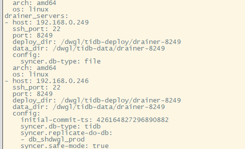

drainer 中的配置

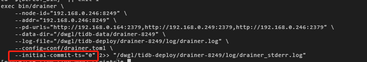

drainer 机子的启动脚本 image
貌似启动脚本中的ts把配置中的ts覆盖了
并且查看同步中的checkpoint 目前的值均比配置中ts小
命令行参数的优先级比配置文件的高,如果想按照配置文件中的 ts 进行同步,就不要在命令行中显式设置了。
我没有设置命令行,我是用tiup进行扩容drainer自动生成的启动脚本,而且只要我用tiup进行启动,这个命令行都会被覆盖成新的。

使用 tiup 部署的话,可以在配置文件中设置下 commit_ts ,参考下面这个配置文件:
https://github.com/pingcap/docs-cn/blob/release-4.0/config-templates/complex-tidb-binlog.yaml
我设置了参数,不然config里也不会有这个ts,现在是这个配置的ts不会生效,只要用tiup启动都会被覆盖成0

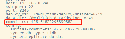

麻烦将配置文件中的 init-commit-ts 替换成 commit_ts 再试下

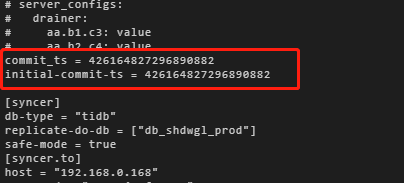

我根据上面的配置url加在drainer server块不允许添加
报如下错误
放在config块依旧没有用
drainer所在服务器的脚本依旧为0但是配置文件却有该配置
