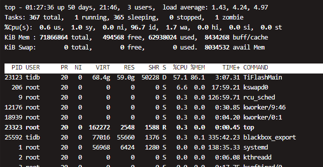

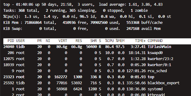

【概述】 场景 + 问题概述
生产节点,tiflash 挂掉一台, 重启不来,tiflash 72G 内存,查看监控发现内存暴涨,直到OOM,再次重启,无限循环,加了两个内存限制60G,还是不管用,一样OOM

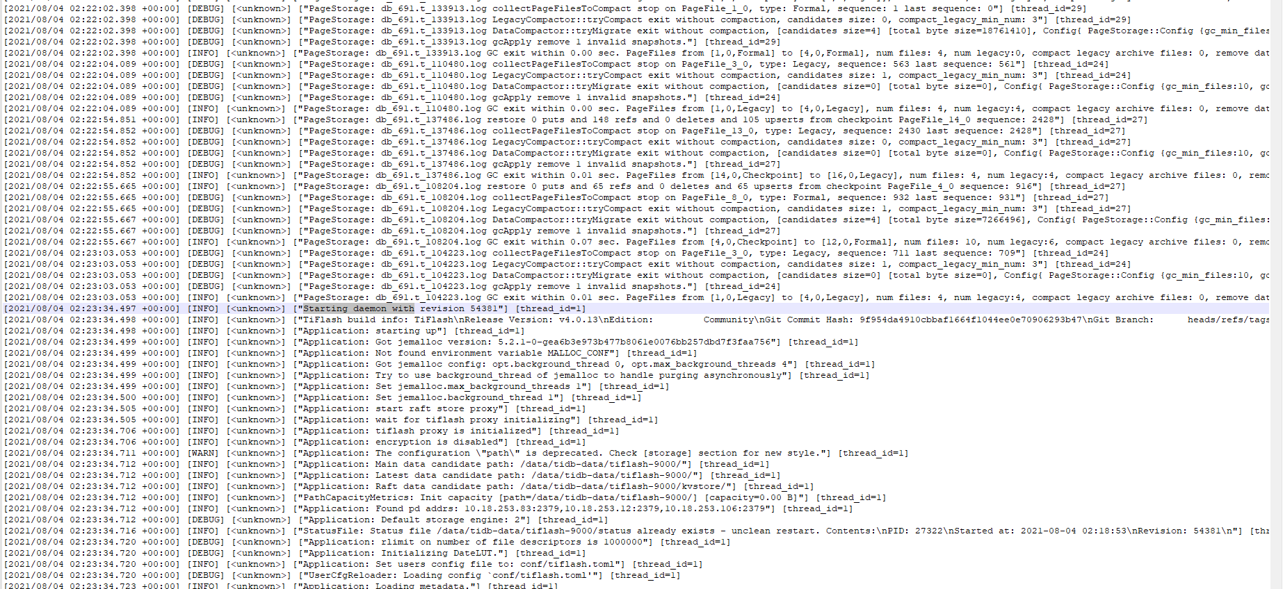

在545145行,又是重启的新日志

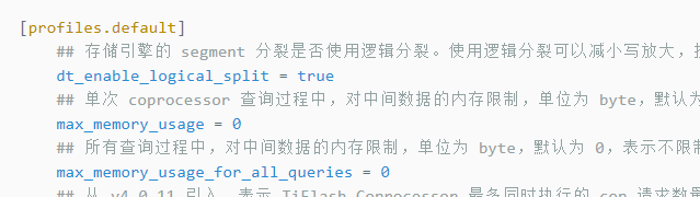

Hi ~ 看现象应该是 SQL 的大查,麻烦先定位一下 TiDB 是否有大的 query。 可以参考一下这个帖子,调整一下相应的 TiFlash 参数 。tidb4.0.0版-使用TiFlash一直重启,如何定位问题
这个帖子也说了,只是缓解作用吧,并且如果是sql大查,那重启了,连接也断了,为啥还会一直OOM起不来呢

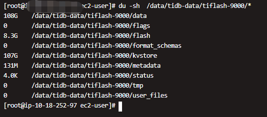

麻烦看一下数据目录下面的数据分布情况,看看是否已知问题。比如:
du -sh <tiflash_data_dir>/data//log
/stable
@flow-PingCAP data目录下面是真实数据目录了,没有log和stable

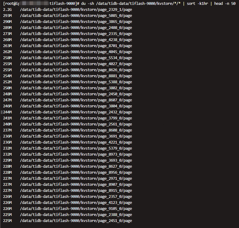

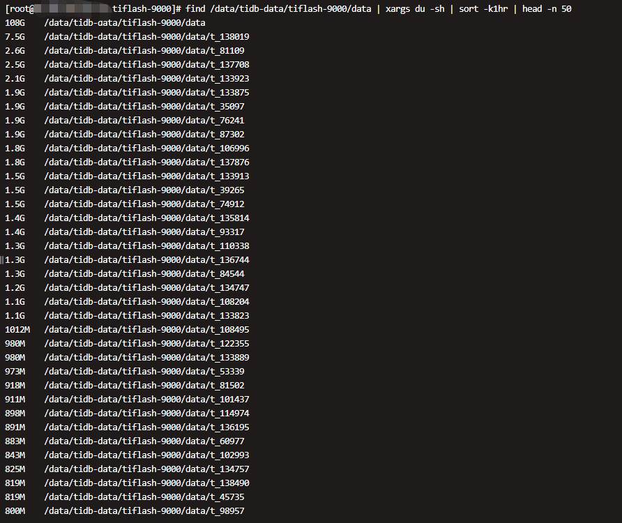

麻烦执行下面的命令,我们确认下数据分布
du -sh <tiflash_data_dir>/data/*/* | sort -k1hr | head -n 50
du -sh <tiflash_data_dir>/kvstore/*
再使用下面的命令,确认下 kvstore 目录下以 ‘legacy’ 为开始的目录数量
find <tiflash_data_dir>/kvstore/ -name 'legacy*' | wc -l

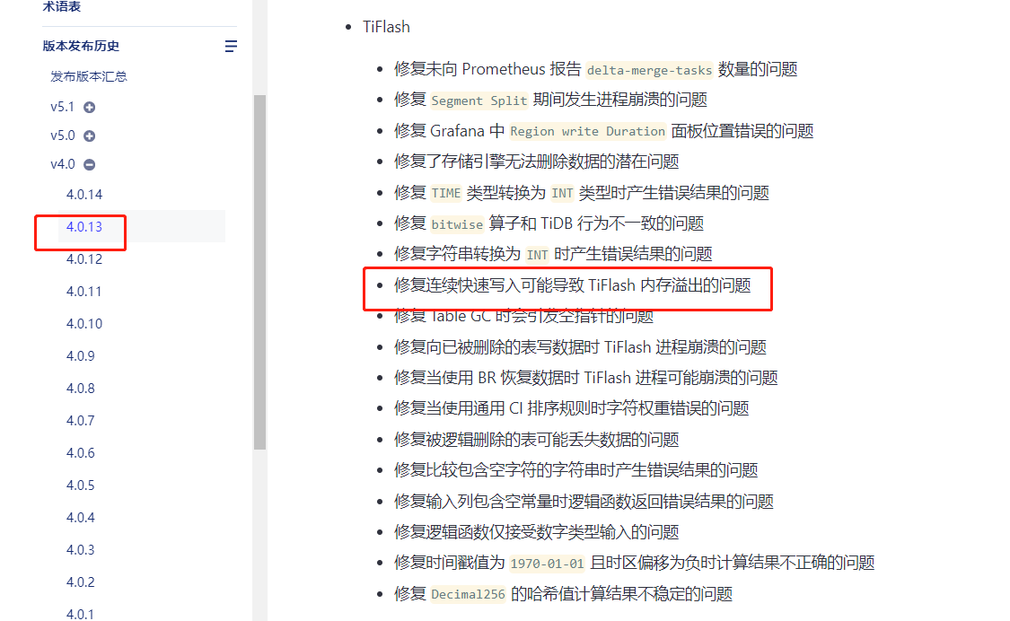

现在能辨别出来问题原因吗,以及后续如何避免,tiflash oom我们已经遇到这是第四次了,前三次都是在4.0.11版本,直接机器都连不上了,后来看到4.0.13有修复,就升级了,现在又出现了这个问题,生产出现了4次同样的问题,有点头疼。。
嗯,基本可以确认存在一个已知问题。
在写入量较大,或者运行相对长时间之后,由于一些 GC 策略的问题,在硬盘上积累了比较多 ‘legacy’ 的文件(一般单个目录下维持在数百以内算是正常,这里 kvstore 目录下已经积累到 6000+)。大量的 ‘legacy’ 文件在运行的过程中会导致内存有明显的波动。
这个问题最近在我们内部长稳测试中发现并进行了修复,但是还没有 pick 到发布的版本中。

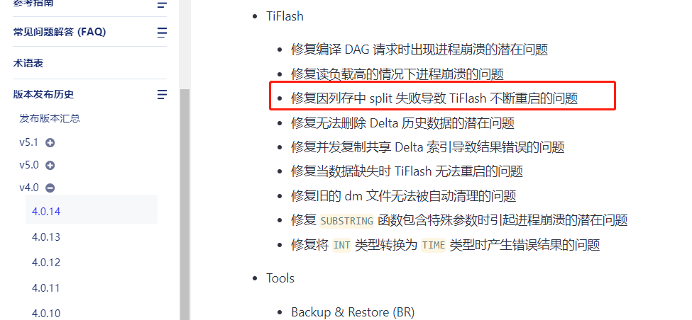

那这是个新bug是吧,不在下面这两个的修复中:
