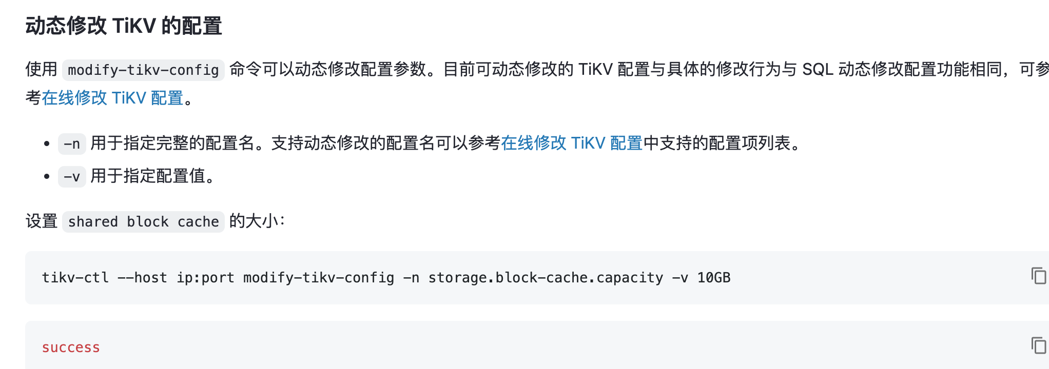

如果是测试环境,我觉得你可以试试这个看看。
这个设置是在tikv的配置文件里写,还是在数据库里配置参数?

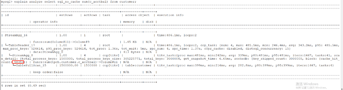

在执行的sql里面

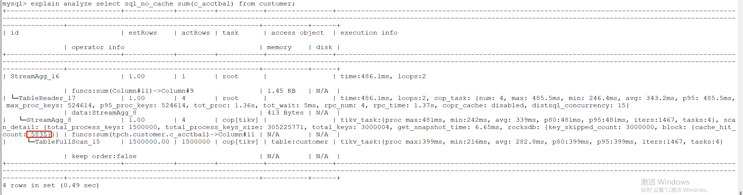

大佬,我设置了sql_no_cache后,看执行计划里面还是命中缓存呢?

sql_no_cache意思是不做缓存,但不会清除缓存,从第一次执行加上到后面每次就会都不走缓存了
blockcache是tikv的,准确来说是rocksdb的
嗯,但是spark sql不支持这样的写法,jdbc是可以的
