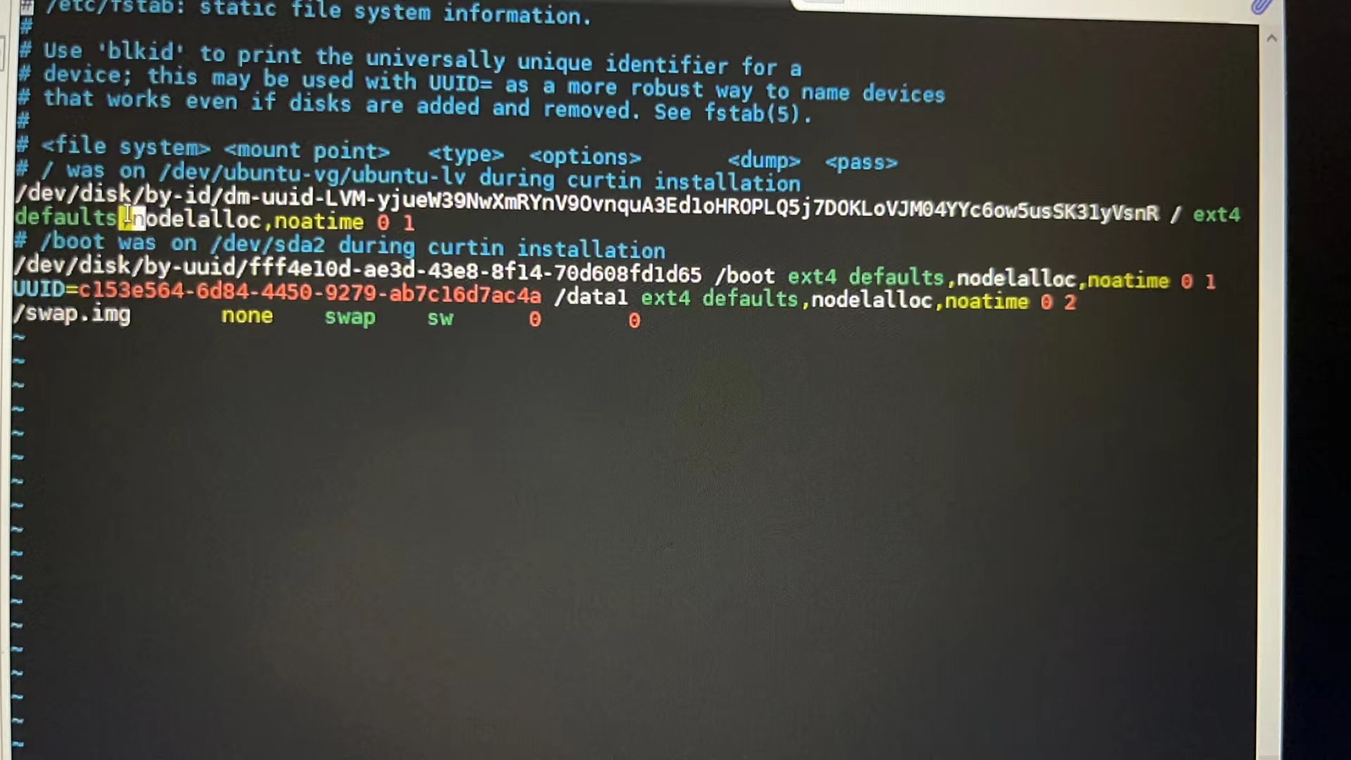

/etc/fstab里每一项都添加了节点 还是不行
不是要每一项都加,需要满足 tidb 装载要求的才加,而且每个环境都不一样,只能依靠你自己排查 :joy:
正常情况是不需要用 / 根目录的。都是装在挂载的文件系统下面的,你把 yaml 配置文件完善一下吧。把 data_dir 和 deploy_dir 都设置一下,不要使用 / 根目录。
您的意思是只需要data_dir 和 deploy_dir所在的盘挂载吗
是的,你不是三块盘,挂载了三个文件系统/data1, /data2, /data。
你把安装目录还有数据目录都放在你挂载的盘上。对这些盘设置 nodelalloc 和noatime 参数就行了。不要去动根目录。
你的yaml文件指定一下data_dir 和 deploy_dir,tiup 应该就不会去检查 / 了。

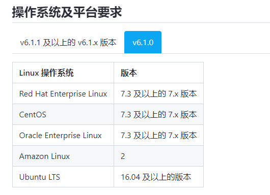

是我系统的问题吗?但是文档显示6.1.0是支持ubuntu16.04以上的啊
和系统应该没关系,还是你磁盘配置有问题,这是我的配置,你参考一下,按照你的环境修改

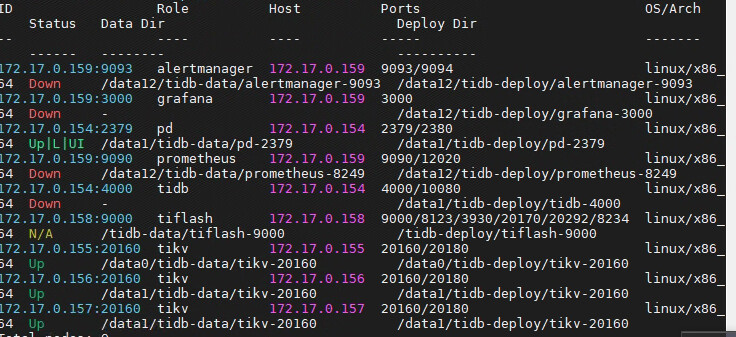

显示tiflash有问题
是不是我的机器没有满足32核的要求
重新的restart 一下 看看
