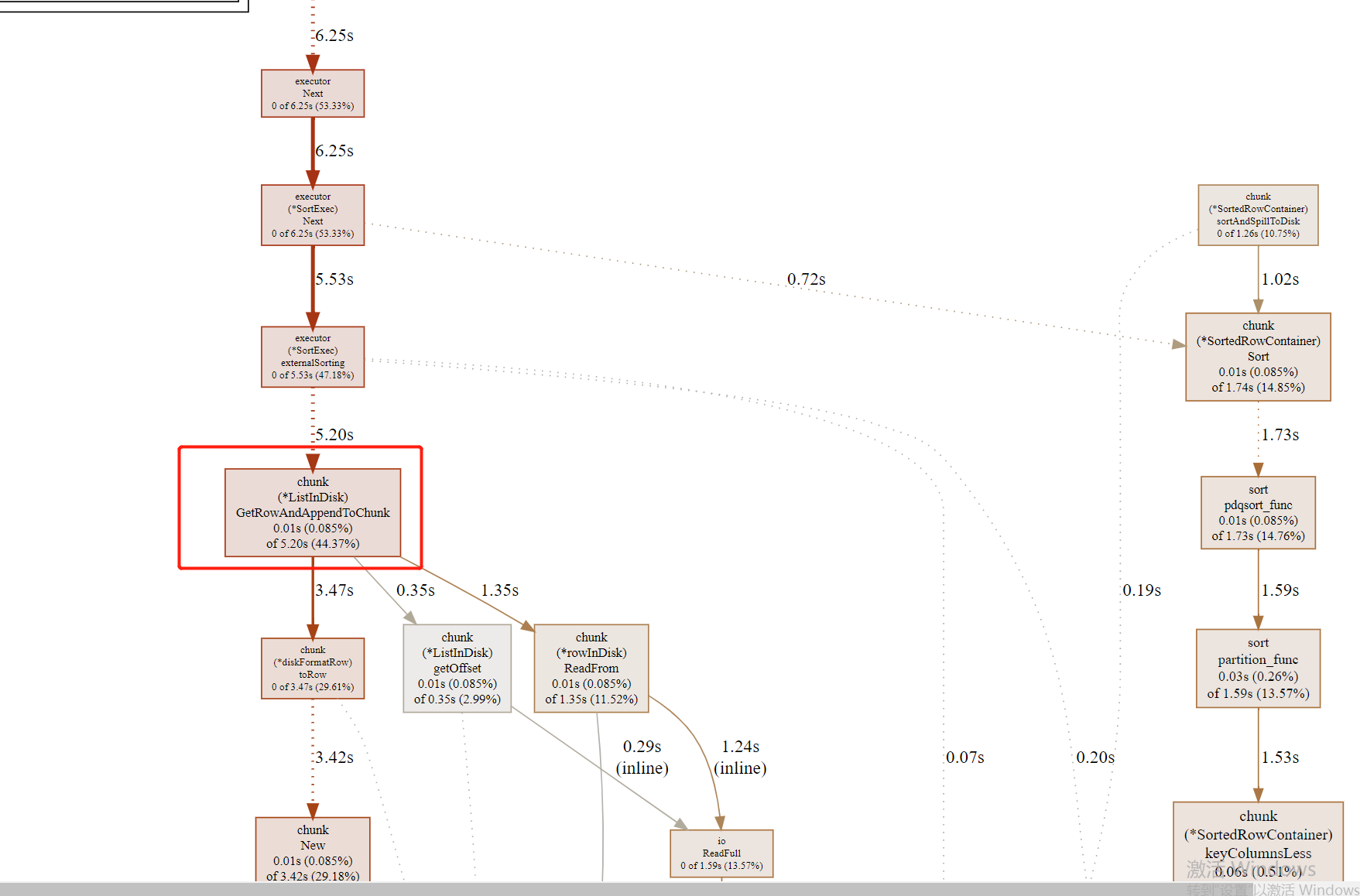

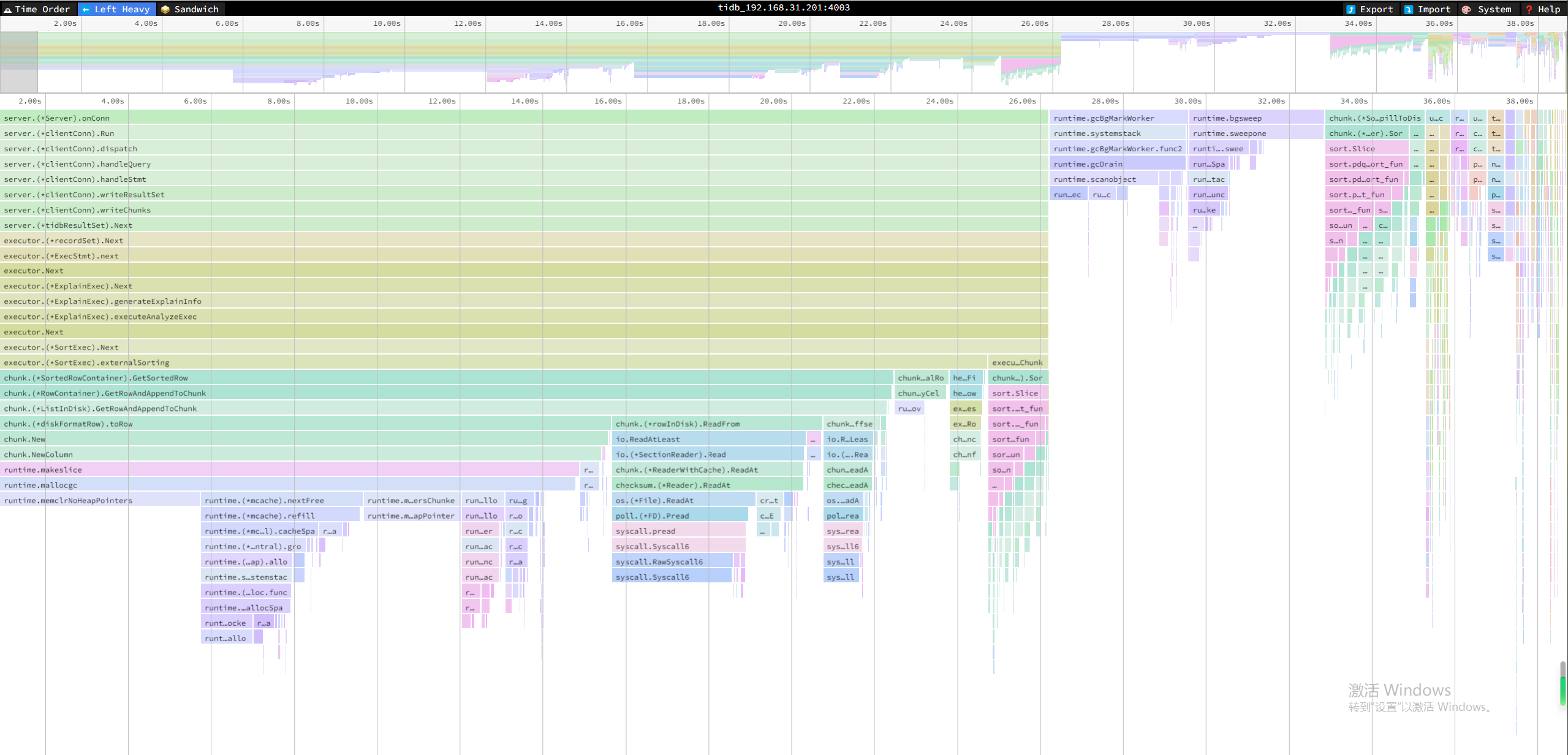

tidb主要耗时都是花在磁盘等待相关处理上:

总体结论:tidb的外部排序比pg要慢几倍。
因此希望tidb的外部排序可以进一步优化,比如将溢出磁盘的行为作为异步的方式,来减少非排序时间的消耗,进而增加整体排序效率。
