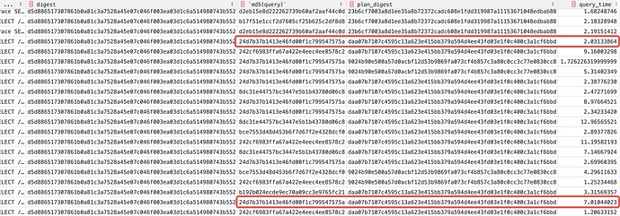

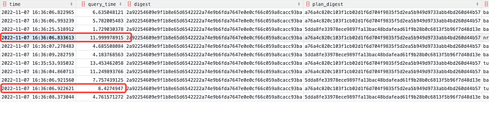

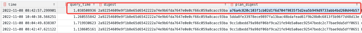

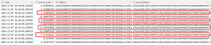

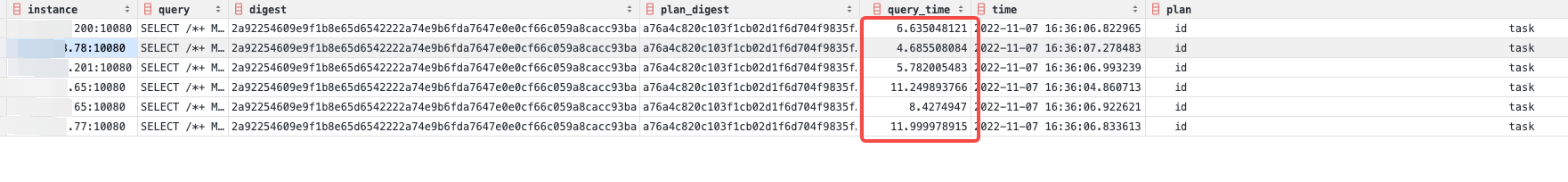

【遇到的问题:问题现象及影响】 相同的执行计划执行时间差距很大,不同的执行计划互有快慢,都不知道最佳的执行计划是哪个了,例如11-07号“a76a4c820c103f1cb02d1f6d704f9835f5d2ea5b949d9733abb4bd260d44b574”的执行计划需要13秒,而11-08号“a76a4c820c103f1cb02d1f6d704f9835f5d2ea5b949d9733abb4bd260d44b574”的执行计划只需要1s

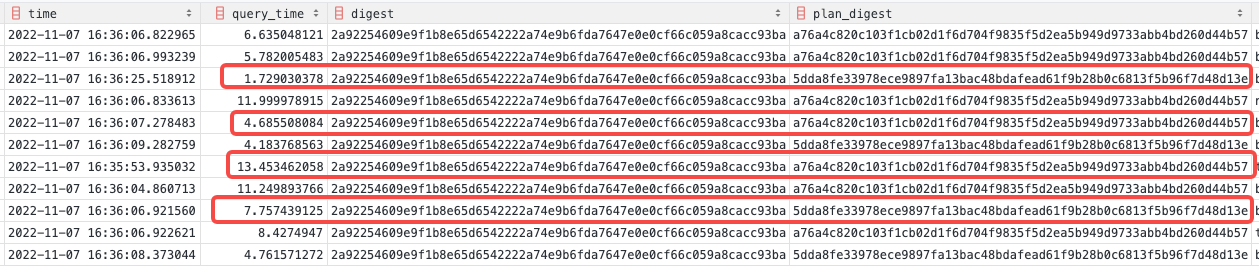

多次查询变量一致,然后相隔时间没超过几分钟。 健康度的问题也想过,但是16:36:06 同一时刻需要13s、6s、5s

目前都很快 不到2s 就是出现同一个执行计划差距很大的情况 不太理解
看plan_digest是一样的
