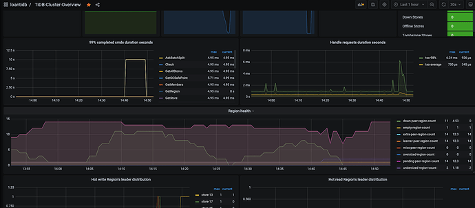

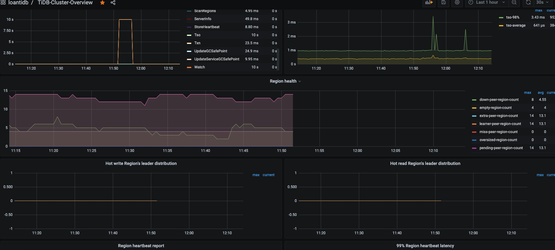

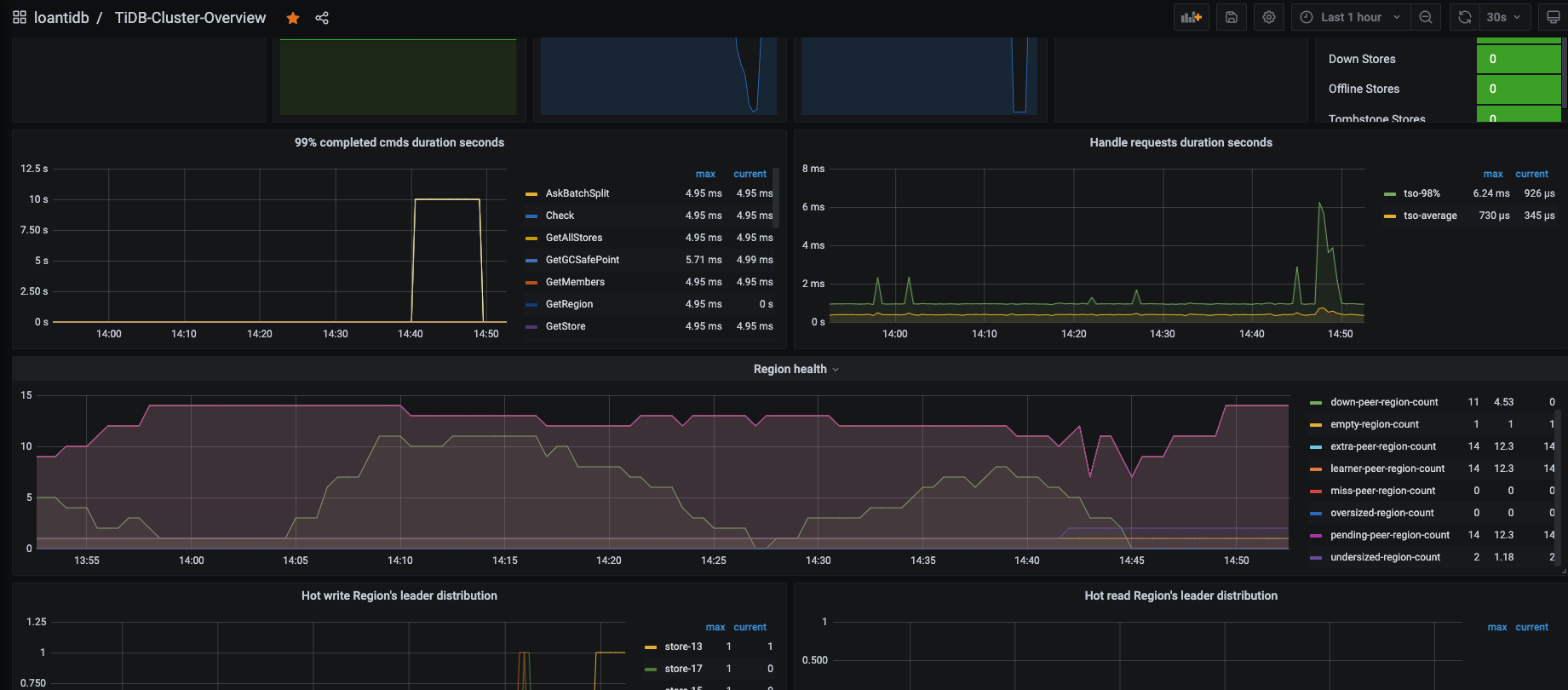

我提供了pd-ctl region check pending-peer 和监控截图。
请问如何将pending-peer状态消除?谢谢大家。

pending 一般含义是指 tikv 这边压力过大,有排队堵塞。
这种情况不常见,是不是 compact 被异常关闭了?
WalterWj

集群有用过 lightning 或者修改过 tikv compact 相关配置么?还有集群压力大不大。一般都正常的话 很少会有 pending 的,pending 时间久了就应该会有 down peer 了。。。。。

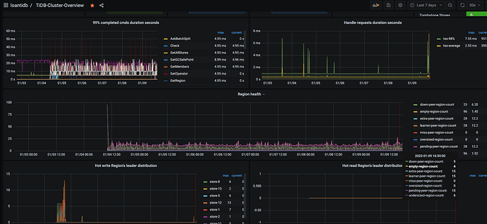

看了一眼监控 你集群里面确实有 down peer。

你可以拉开监控 比如看个 3 天的,看看有没有什么时间段 down 和 pending peer 都是消失的,有的话挑那个时间段去升级。

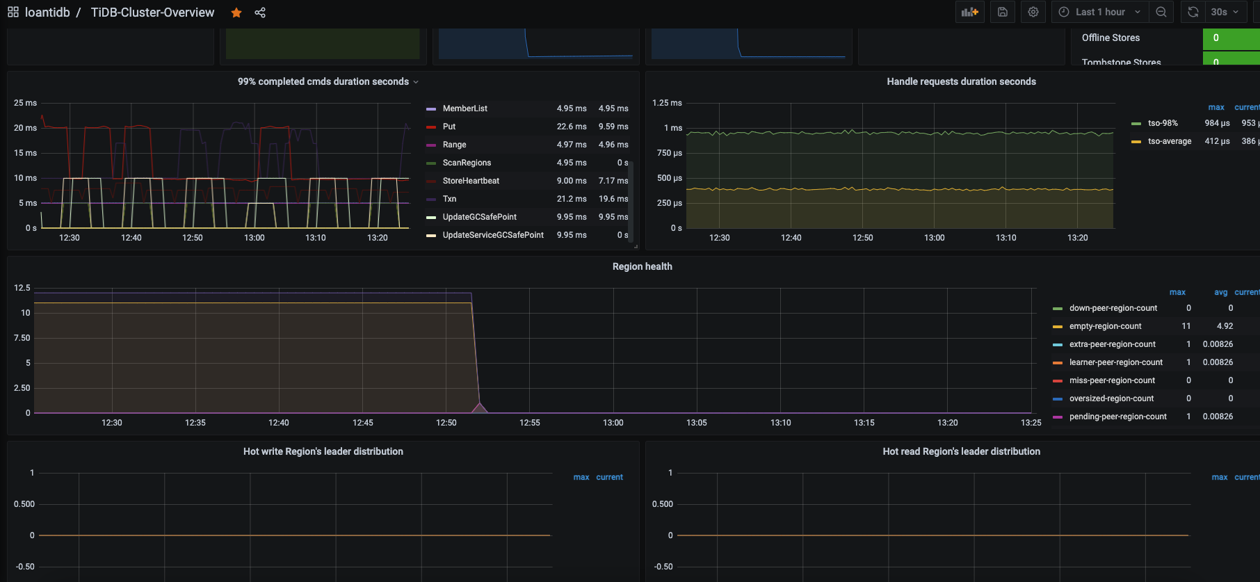

改了你说的两个参数:
raftstore.split-region-check-tick-interval: 30s
rocksdb.defaultcf.disable-auto-compactions: false
重启了tidb后,监控界面其他都还显示,但是pending-peer什么的没显示了:

感觉你的监控有点问题,compact 应该没那么快搞完

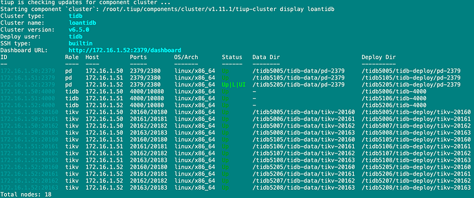

升级也快速完成了:
