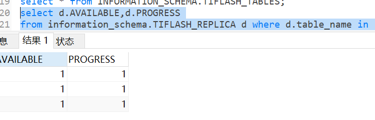

副本是有的,否则tidb_isolation_read_engines=‘tiflash,tidb’,执行查询就会报错l.e。
重新收集统计信息是可以走TiFlash的,RU和执行的效率都比index range快。但是当前为了切从库稳定,从库默认是从主库导出统计信息load进来的,使用主库的统计信息。
从库有TiFlash,架构和主库一样的,就是cpu核数变成64了。
将tidb_isolation_read_engines去掉tikv,是可以走TiFlash的,但是这样改影响就大了。
现在想对比下从库走TiFlash的消耗和现有的执行计划消耗资源的差别,但是在从库hint不出来。
