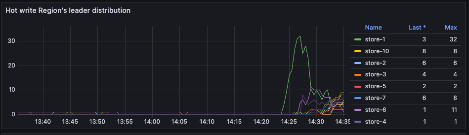

    [image] [image] 预先打散了,不过还是有热点写的情况,这种情况是不是得需要改主键了?

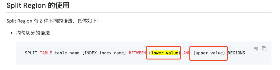

    请教下 lower_value 和 upper_value 是指的什么,是指的表主键 id 吗? [image]
