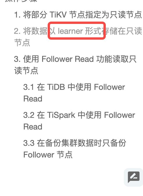

文档优化建议,Follower Read
这里上下文就是 learner 了
[image]
3 年前
