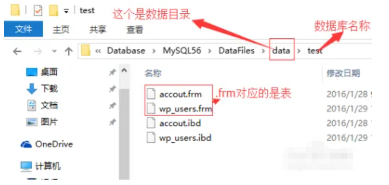

1、 在文件系统中, MySQL会把数据库(schema)中的所有信息, 都保存在数据目录下
每创建一个数据库, 其实就是相当于创建了一个目录, 然后数据库所对应的表, 在目录的文件下, 创建相应的文件. 并且后缀名为.frm,
这里需要注意一下的就是, 在Windows中, 路径是不区分大小写的, 但是在unix, linux 中是区分大小写的.

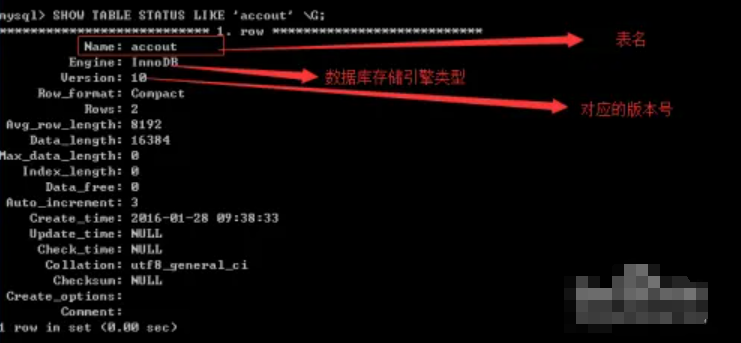

2、可以使用SHOW TABLE STATUS LIKE 'accout'; 查看相应的表信息.
简单的说一下对应的描述.
Engine : 表的存储类型, 在旧版本中, 该列的名字叫做Type.
Rows : 表的行数, 需要注意的是 ,该数据, 在MyISAM引擎值是正确的, 但是在InnoDB, 该值为估计值.
Data_length  : 表数据的大小(单位: 字节)
Auth_increment : 下一个AUTH_INCREMENT的值.
Update_time : 表数据的最后修改时间
Comment : 表的其他信息描述, 不同的存储引擎对应的数据不一样, MyISAM表, 保存的是, 创建时表的注释, 如果是InnoDB表, 保存的是表空间的剩余空间信息, 如果是视图, 信息是VIEW的文本字样.

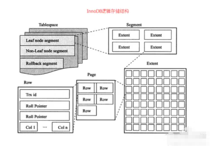

3、InnoDB存储引擎:
InnoDB是MySQL默认的事物型引擎, 也是最重要, 使用最普遍的存储引擎. 主要是用作处理大量的短期事物(short-lived). 短期事物大部分情况是正常提交的, 很少被回滚. 基于InnoDB的特性, 除非有其他的原因, 一般默认都是使用InnoDB引擎.
InnoDB的数据存储在表空间(tablespace)中的.
InnoDB采用MVCC来支持高并发, 并且实现了四个标准的隔离级别. 默认的为: REPEATABLE READ(可重复读).

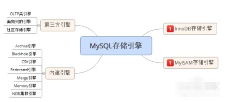

5、其他的存储引擎, 除了这两种引擎以外, 还有其他的内建引擎和第三方引擎, 这里只是简单的说一下, 并没有过多的介绍其细节.
既然有这么多的引擎我们应该如果选择呢?
在大部分的情况下, InnoDB肯定是正确的选择. 所以在MySQL5.5开始, InnoDB就是默认的存储引擎了. 对于如果选择, 就是简单一句话. 除非需要用到非InnoDB不具备的特性, 并且没有其他的办法可以代替, 都应该优先选择InnoDB引擎.

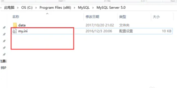

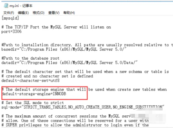

1、首先要介绍的更改存储引擎的方式就是更改MySQL的配置文件,如下图所示,找到my.ini文件
2、打开一行找到如下图所示的行,在这里把存储引擎修改成已需要的即可,如下图所示

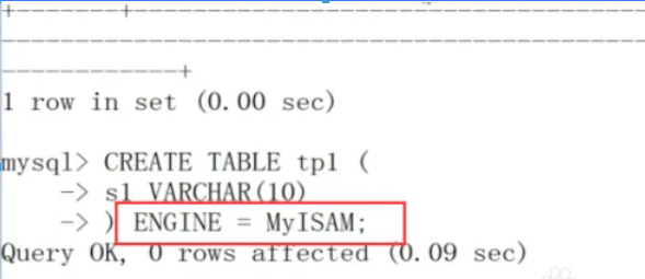

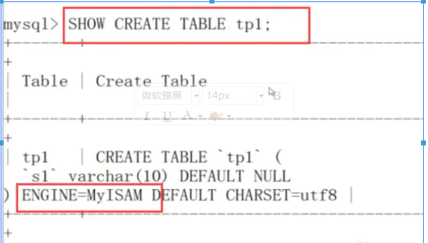

3、接下来我们还可以通过SQL语句的方式修改,如下图所示,在创建表的过程中,通过ENGINE即可指定存储引擎
4、接下来通过Show语句来查看一下表的创建语句,你就会发现存储引擎已经修改成MyISAM了,如下图所示

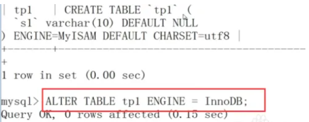

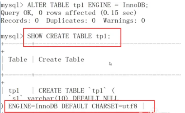

5、另外,我们也可以通过alter语句修改已存在的表的存储引擎,如下图所示
6、修改好以后还是通过Show语句来查看一下存储引擎进行验证,如下图所示
