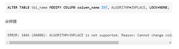

例如 Table 14.10 中显示修改列的数据类型不支持 INPLACE
|Operation |In Place| Rebuilds Table| Permits Concurrent DML| Only Modifies Metadata| |-|-|-|-|-| |Changing the column data type| No |Yes| No |No|
这时尝试将原类型为 FLOAT 的 column_name 改为 INT

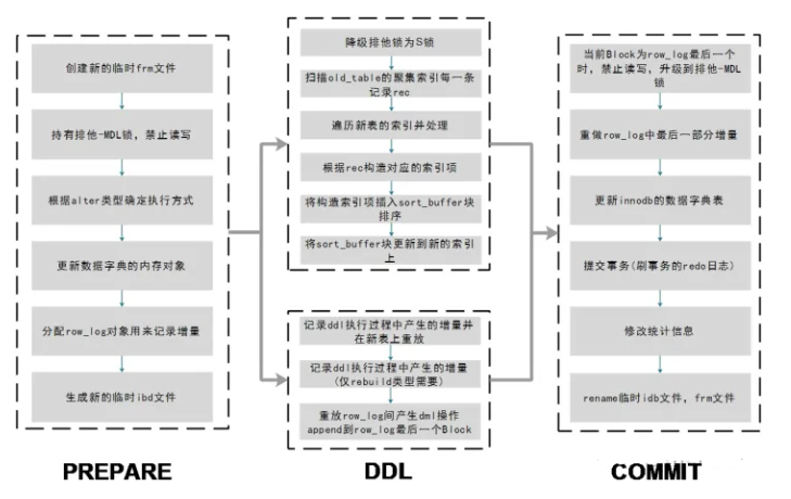

初始化:根据存储引擎、用户指定的操作、用户指定的 ALGORITHM 和 LOCK 计算 DDL 过程中允许的并发量,这个过程中会获取一个 shared metadata lock,用来保护表的结构定义
执行 DDL:根据第一步的情况决定是否将 shared metadata lock 升级为 exclusive metadata lock(仅在语句准备阶段),然后生成语句并执行。执行期间的 shared metadata lock 保证了不会同时执行其他的 DDL,但 DML 能可以正常执行
提交:将 shared metadata lock 升级为 exclusive metadata lock,然后删除旧的表定义,提交新的表定义
Online DDL 过程中占用 exclusive MDL 的步骤执行很快,所以几乎不会阻塞 DML 语句。

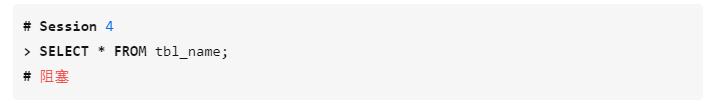

例如,Session 1 在事务中执行 SELECT 操作,此时会获取 shared MDL。由于是在事务中执行,所以这个 shared MDL 只有在事务结束后才会被释放。
由于 exclusive MDL 的获取优先于 shared MDL,后续尝试获取 shared MDL 的操作也将会全部阻塞
到这一步,后续无论是 DML 和 DDL 都将阻塞,直到 Session 1 提交或者回滚,Session 1 占用的 shared MDL 被释放,后面的操作才能继续执行。

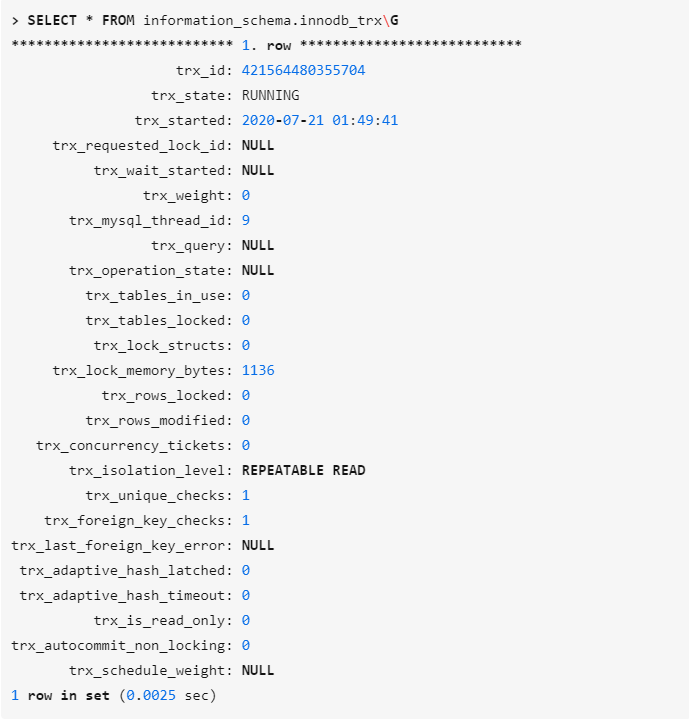

对于问题 1,不少 ORM(例如 pymysql)都默认将用户语句封装成事务执行,如果客户端程序中断退出,还没来得及提交或者回滚事务,就会出现 Session 1 中的情况。这时可以在 infomation_schema.innodb_trx 中找出未完成的事务对应的线程,并强制退出
可以看到 Session 1 正在执行的事务对应的 trx_mysql_thread_id 为 9,然后执行 KILL 9 即可中断 Session 1 中的事务。
