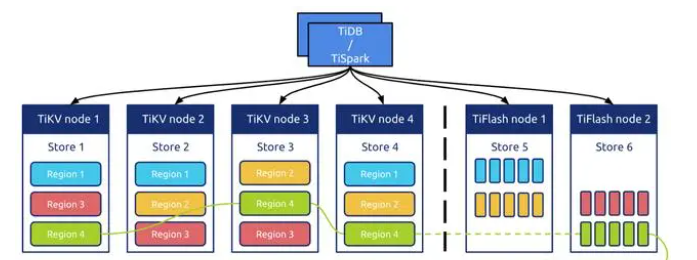

TiFlash是pingcap开发的一种分布式列式存储引擎,它主要用于支持OLAP(Online Analytical Processing)场景下的数据查询。相对于TiKV这种基于分布式事务的存储引擎,TiFlash专注于对大规模数据进行快速的复杂查询和分析,能够满足数百亿行的数据查询需求,同时也能够支持实时的数据插入和删除操作。
TiFlash的架构和原理如下:
1、列式存储
TiFlash采用列式存储方式,与传统的行式存储方式不同,列式存储将同一列的数据存储在一起,可以提高数据的压缩率,同时也能够减少IO操作,提高查询效率。
2、分布式架构
TiFlash采用分布式架构,数据可以水平扩展,可以支持PB级别的数据存储和查询。TiFlash的每个节点都是独立的,可以独立进行数据的处理和计算,同时也能够相互协作完成复杂的查询任务。

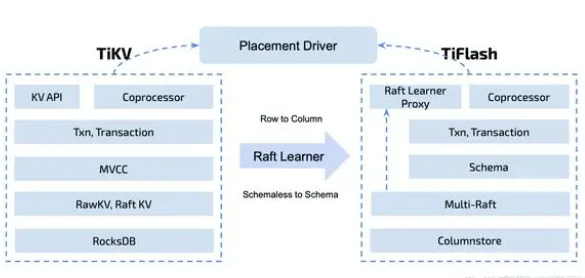

5、兼容TiDB
TiFlash可以与TiDB进行集成,通过TiDB的TiKV层来实现数据的存储和管理,同时还可以与TiDB的查询优化器配合使用,实现更高效的查询计划生成和执行。

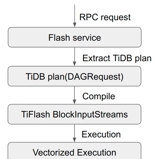

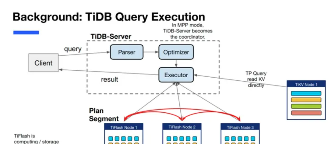

上图是一个 TiDB 中 query 执行的示意图,可以看到在 TiDB 中一个 query 的执行会被分成两部分,一部分在 TiDB 执行,一部分下推给存储层(TiFlash/TiKV)执行。本文我们主要关注在 TiFlash 执行的部分。
这个是一个 TiDB 的查询 request 在 TiFlash 内部的基本处理流程,首先 Flash service 会接受到来自 TiDB 的 RPC 请求,然后会从请求里拿到 TiDB 的 plan,在 TiFlash 中我们称之为 DAGRequest,拿到 TiDB 的 plan 之后,TiFlash 需要把 TiDB 的 plan 编译成可以在 TiFlash 中执行的 BlockInputStream,最后在得到 BlockInputStream 之后,TiFlash 就会进入向量化执行的阶段。本文要讲的 TiFlash 计算层实际上是包含以上四个阶段的广义上的计算层。

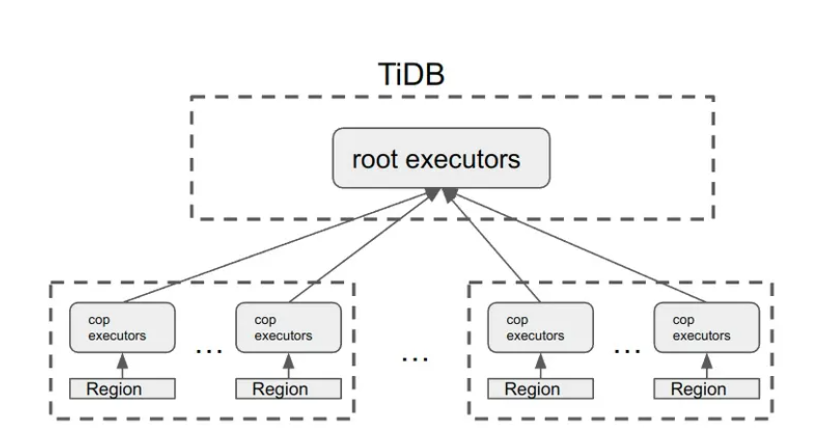

最开始在没有引入 TiFlash 时,TiDB 是用过 Coprocessor 协议来与存储层(TiKV)进行交互的,在上图中,root executors 表示在 TiDB 中单机执行的算子,cop executors 指下推给 TiKV 执行的算子。在 TiDB + TiKV 的计算体系中,有如下几个特点:
TiDB 中的算子是在 TiDB 中单机执行的,计算的扩展性受限;
TiKV 中的算子是在 TiKV 中执行的,而且 TiKV 的计算能力是可以随着 TiKV 节点数的增加而线性扩展的;
因为 TiKV 中并没有 table 的概念,Coprocessor 是以 Region 为单位的,一个 region 一个 coprocessor request;
每个 Coprocessor 都会带有一个用于 MVCC 读的 timestamp,在 TiFlash 中我们称之为 start_ts。在 TiDB 4.0 中,我们首次引入了 TiFlash:

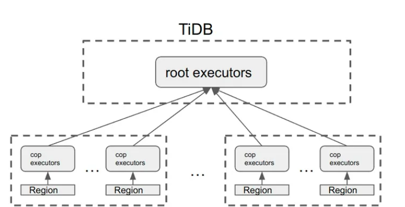

在引入之初,我们基本上就是只对接了现有的 Coprocessor 协议,可以看出上面这个图上之前 TiDB + TiKV 的图其实是一样的,除了存储层从 TiKV 变成了 TiFlash。但是本质上讲引入 TiFlash 之前 TiDB + TiKV 是一个面向 TP 的系统,TiFlash 在简单对接 Coprocessor 协议之后,马上发现了一些对 AP 很不友好的地方,主要有两点:
Coprocessor 是以 region 为单位的,而 TiDB 中默认 region 大小是 96 MB,这样对于一个 AP 的大表,可能会包含成千上万个 region,这导致一个 query 就会有成千上万次 RPC;
每个 Coprocessor 只读一个 region 的数据,这让存储层很多读相关的优化都用不上。

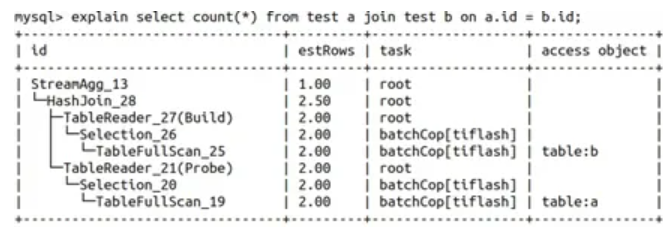

尽管在引入 BatchCoprocessor 之后,Coprocessor 的两个主要缺点都得到了解决,但是因为无论是 BatchCoprocessor 还是 Coprocessor 都只是支持对单表的 query,遇到复杂 sql,其大部分工作还是需要在 root executor 上单机执行,以下面这个两表 join 的 plan 为例:

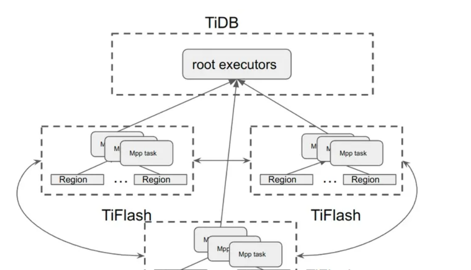

只有 TableScan 和 Selection 部分可以在 TiFlash 中执行,而之后的 Join 和 Agg 都需要在 TiDB 执行,这显然极大的限制了计算层的扩展性。为了从架构层面解决这个问题,在 TiFlash 5.0 中,我们正式引入了 MPP 的计算架构:
引入 MPP 之后,TiFlash 支持的 query 部分得到了极大的丰富,对于理想情况下,root executor 直接退化为一个收集结果的 TableReader,剩下部分都会下推给 TiFlash,从而从根本上解决了 TiDB 中计算能力无法横向扩展的问题。

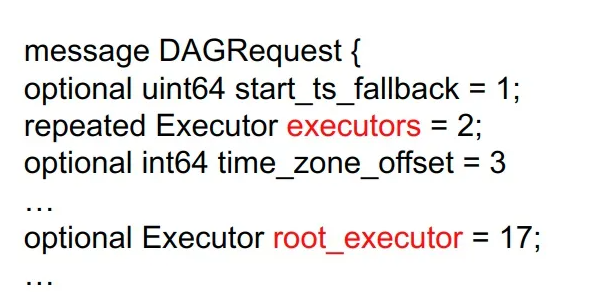

在 TiFlash 内部,接收到 TiDB 的 request 之后,首先会得到 TiDB 的 plan,在 TiFlash 中,称之为 DAGRequest,它是一个基于 protobuf 协议的一个定义,一些主要的部分如下:
值得一提的就是 DAGRequest 中有两个 executor 相关的 field:
executors:这个是引入 TiFlash 之前的定义,其表示一个 executor 的数组,而且里面的 executor 最多就三个:一个 scan(tablescan 或者 indexscan),一个 selection,最后一个 agg/topN/limit;
root_executors:显然上面那个 executors 的定义过于简单,无法描述 MPP 时的 plan,所以在引入 MPP 之后我们加了一个 root_executor 的 field,它是一个 executor 的 tree。

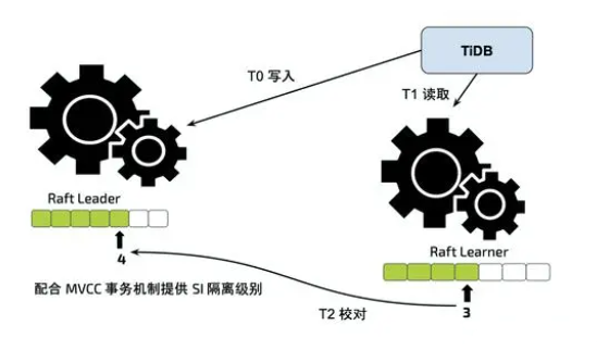

对于第一个问题,我们引入了 Learner read 的过程,即在 TiFlash 编译 tablescan 之前,会用 start_ts 向 raft leader 查询截止到该 start_ts 时,raft 的 index 是多少,在得到该 index 之后,TiFlash 会等自己这个 raft leaner 的 index 追上 leader 的 index。

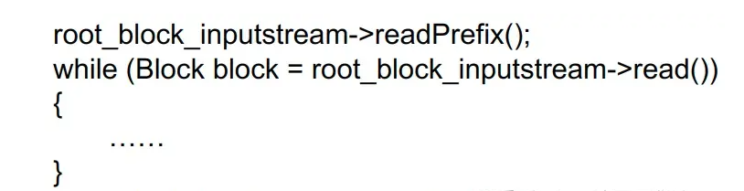

在把 DAGRequest 编译成 BlockInputStream 之后,就进入了向量化执行的阶段,在向量化执行的时候,有两个基本的概念:
Block:是执行期的最小数据单元,它由一个 column 的数组组成;
BlockInputStream:相当于执行框架,每个 BlockInputStream 都有一个或者多个 child,执行时采用了 pull 的模型。下面是执行时的伪代码:

MPP
在介绍完 TiFlash 计算层中基本的编译以及执行框架之后,我们重点再介绍下 MPP。
MPP 在 API 层共有三个:
DispatchMPPTask:用于 TiDB 向 TiFlash 发送 plan;
EstablishMPPConnectionSyncOrAsync:用于 MPP 中上游 task 向下游 task 发起读数据的请求,因为无论是读的数据量以及读的时间会比较长,所以这个 RPC 是 streaming 的 RPC;
CancelMPPTask:用于 TiDB 端 cancel MPP query。
在运行 MPP query 的时候,首先由 TiDB 生成 MPP task,TiDB 用 DispatchMPPTask 来将 task 分发给各个 TiFlash 节点,然后 TiDB 与 TiFlash 会用 EstablishMPPConnection 来建立起各个 task 之间的连接。

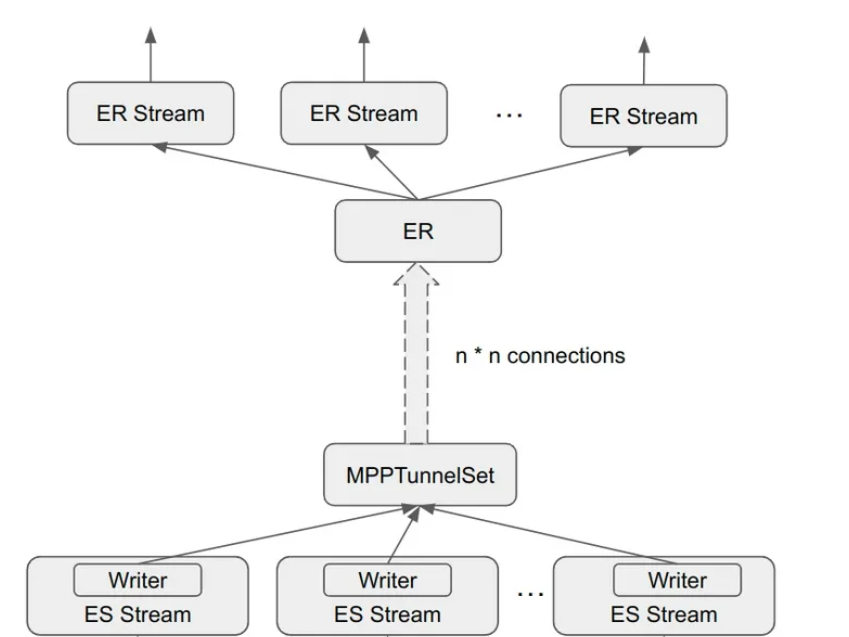

与 BatchCoprocessor 相比,MPP 的核心概念是 Exchange,用于 TiFlash 节点之间的数据交换,在 TiFlash 中有三种 exchange 的类型:
Broadcast:即将一份数据 broadcast 到多个目标 mpp task;
HashPartition:即将一份数据用 hash partition 的方式切分成多个 partition,然后发送给目标 mpp task;
PassThrough:这个与 broadcast 几乎一样,不过 PassThrough 的目标 task 只能有一个,通常用于 MPP task 给 TiDB 返回结果。
上图是 Exchange 过程中的一些关键数据结构,主要有如下几个:
接收端
ExchangeReceiver:用于向其他 task 建立连接,接收数据并放在 result queue;
ExchangeReceiverInputStream:执行框架中的一个 InputStream,多个 ER Stream 共同持有一个 ExchangeReceiver,并从其 result queue 中读数据。
发送端
MPPTunnel:持有 grpc streaming writer,用于将计算结果发送给其他 task,目前有三种模式:
Sync Tunnel:用 sync grpc 实现的 tunnel;
Async Tunnel:用 async grpc 实现的 tunnel;
Local Tunnel:对于处于同一个节点的不同 task,他们之间的 Tunnel 不走 RPC,在内存里传输数据即可。
MPPTunnelSet:同一个 ExchangeSender 可能需要向多个 mpp task 传输数据,所以会有多个 MPPTunnel,这些 MPPTunnel 在一起组成一个 MPPTunnelSet。
StreamingDAGResponseWriter:持有 MPPTunnelSet,主要做一些发送之前的数据预处理工作:
将数据 encode 成协议规定的格式;
如果 Exchange Type 是 HashPartition 的话,还需要负责把数据进行 Hash partition 的切分。
ExchangeSenderBlockInputStream:执行框架中的一个 InputStream,持有 StreamingDAGResponseWriter,把计算的结果发送给 writer。
