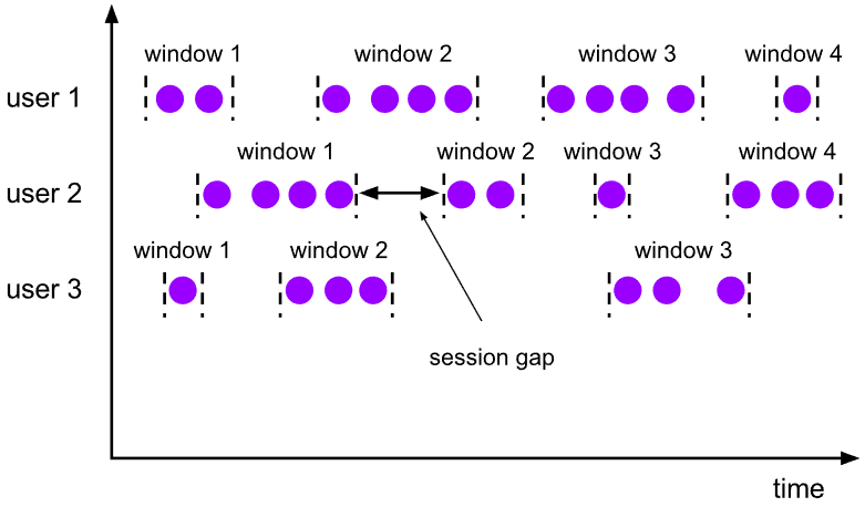

与滑动窗口不同,会话窗口会为活跃数据创建窗口,会话窗口不会相互重叠,没有固定的开始或结束时间。我们可以设置固定的会话间隔(session gap)来定义多长时间算作不活跃。 当超出了不活跃的时间段,当前的窗口就会关闭,并且将接下来的数据分发到新的会话窗口。
在我们的场景,相当于对每个用户维护一个永远不关闭的会话窗口,方便实时监听“最近”的情况,但会话窗口的开始时间不好跟随时间变化而动态设置。同时考虑到我们要分析的数据量在百万级以上,要实时维护这么多的会话窗口,资源消耗会比较多,难度会比较大。所以,会话窗口不合适我们的计算场景。

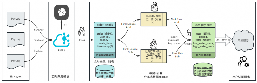

处理流程
整个处理数据流,过程大致如下:
1.数据实时采集
线上应用在不同机器上部署,实时产生日志数据,通过 Filebeat 采集并汇总数据流写入到 Kafka 中
2.借助 TiDB 关系型数据库的特性解决数据乱序、重复问题,生成基础数据
设计合理的业务唯一键,给每一行数据设置一个精确到微秒的入库时间(create_time timestamp(6),CT),在我们的业务场景,能得全部入库数据按 CT 字段严格有序
同时,利用 TiDB 的唯一键特性对重复的数据去重
Flink 消费 Kafka,将经过 ETL 后基础数据实时写入到 TiDB 中生成基础数据表,供后续计算、数据校验、监控使用
3.数据指标的持久化和可重入计算
对 TiDB 的结果指标表设置用户维度的主键,同时设置每个用户在滑动窗口左、右边界已消费的数据的 CT 水位线,保证计算可重入要求,即经过窗口边界的数据只会计算一次
Flink 双 Source 读取按 CT 切片的开始边界、结束边界的数据,用双 Sink 分别负责指标的加、减。TiDB 集群事先设置为悲观锁事务模式,Flink 作业在 Sink 时执行串行的 INSERT ON DUPLICATE KEY UPDATE 语句完成累计值的加、减操作,可以保证操作事务的原子性、隔离性。经过调优上线后,该方式在我们的计算场景里也有不错的性能,能满足业务需求。
4.计算和对外访问同时服务
利用 TiDB 写操作不阻塞读的特性,在计算的同时数据也在实时对外服务,不影响线上服务可用性
用户是我们表的主键,而产品访问时是对用户的点查,所以我们的方案具备非常高的并发访问性能,远超过业务峰值。

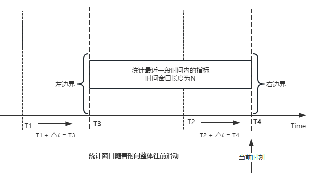

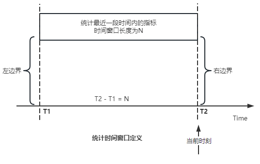

最近 N 年的统计周期长度,由统计区间的开始时间 T1 (左边界) 和 T2 (右边界)共同决定,时间长度 N = T2 - T1 始终保持固定,即左右边界的间隔是固定不变的。
窗口的右边界 T2 随着时间变化,不断实时向前滑动,同时也牵引着整个窗口向前滑动。如下图所示,我们设定固定的前进频率为 Delta t ,窗口随该频率不断向前滑动,前进的步调频率最快可以到秒级,但是为了保证读取到的数据稳定性以及应对上游数据可能存在延迟的情况,我们通常设置为 30 秒或 1 分钟。

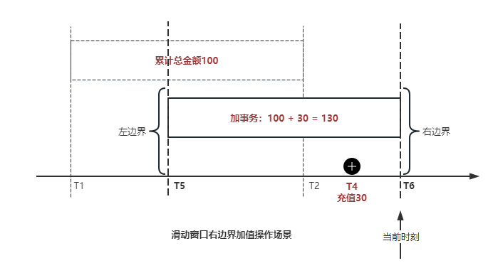

作业右边界指针读到的数据是最新的,要执行加操作,当在结果指标表没有该用户时(high_water_mark 为 null )说明是首次充值可以直接加,且同时设置该 CT 为其 low_water_mark 和 high_water_mark; 如果该用户有在表里了则要求其 CT 大于 high_water_mark 才可以累加进去,否则不累加,累计进去的同时更新 high_water_mark 为当前 CT,以保证同一条数据的计算可重入,不会出现重复加的问题。

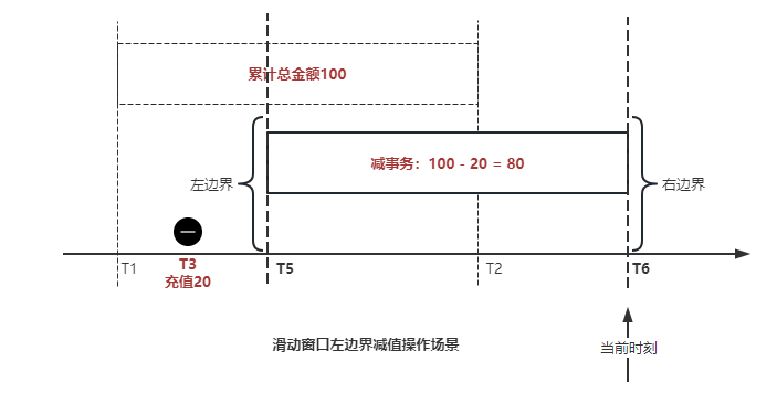

左边界指标读到的数据是统计周期内过期的数据,目标是减去,原始数据的有序性保证了经过左边界的数据一定已经经过右边界,即一定已经完成了加的操作,所以不存在结果指标表没有该用户时的情况,为了避免重复减的问题,要求过期数据的 CT 小于统计周期开始时间且大于 low_water_mark 才执行减操作,同时更新 low_water_mark 为当前 CT。如果 CT 小于等于 low_water_mark 说明已经执行过减操作,不需要重复操作。

1)如上图所示,窗口在前一个统计窗口内容累计总金额值为 100,在经过一次滑动后,有一笔充值金额为 30 的新订单进入了统计周期内,体现在这笔订单的入库时间小于当前窗口的右边界,那么我们的计算 FLink 作业就能读取到该值,并在相应用户的累计值上执行加操作,得到实时的最近 N 年累计总充值指标。
2)同理,如下图,如果是有一笔数据随着窗口滑动而过期了,此时这笔订单的入库时间在最近 N 年之前,我们的计算 FLink 作业就能读取到该值,并在相应用户的累计值上执行减操作,得到实时的最近 N 年累计总充值指标。

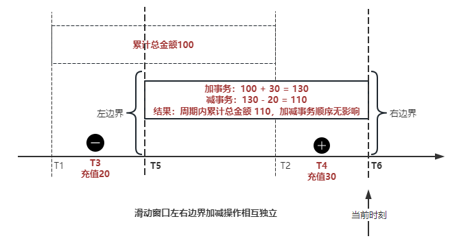

3)更复杂的计算场景,如下图,如果随着窗口滑动同时有新数据进入,也有旧数据过期,那么流里设置的两个 Source 和两个 Sink 分别负责指标累计值的加、减操作。由于基础数据源是严格有序的和在 Sink 时设置了串行操作,同时我们将加、减操作放在了 TiDB 内执行,而 TiDB 具有优秀的事务机制保证,所以我们左、右边界的操作是相互独立的事务,互不影响。如果同时有多条新数据、多条过期数据,基础数据的有序性和 Sink 的事务性也可以保证数据的正常处理。

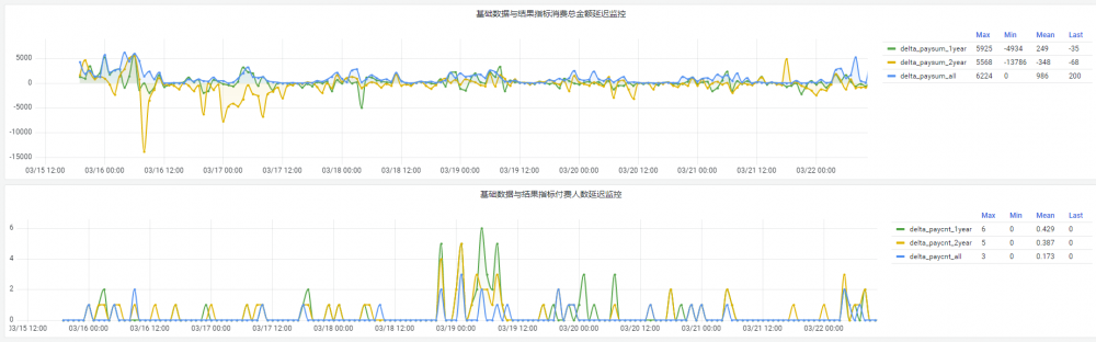

日志数据通过 Flink ETL 后写入到 TiDB 基础表,借助设置到微秒级别的入库时间,经过验证,在我们业务场景的数十亿行数据能能做到单调递增,这为我们后面的计算打下了关键性的基础
计算流首次启动时要处理历史数据,要设置好窗口的左右边界,假设要统计最近 1 年的累计消费金额,则需要手动指定右边界的 Source 起点为 365 天前,左边界的 Source 起点为 730 天前(左右边界共同决定统计窗口的长度)。设置 2 年、3 年、5 年、10 年的场景依此类推。
在跑历史数据时,计算流的串行处理速度可以达到万级QPS,证明 TiDB 和 Flink 有非常优秀的计算能力
历史数据量大,初始化耗时通常较久,一个优化的方法是基于历史日志数据,使用离线统计的方式一次性先算好基量指标,然后 Flink 作业再基于此结果来计算。这可以大大缩短指标首次上线、故障恢复、数据重算等场景的时间,极大提高用户体验
计算策略里设计的每个环节都是可重入的,当遇到网络中断、数据库抖动或 Flink 流失败重启等故障,数据不会丢、也不会重算,可以保证数据的安全性
该算法已正式上线到生产环境,已稳定对外提供数据服务有数月之余。为了保证数据消费的稳定性,在不影响整体服务体验的情况下,我们设置 Flink 的消费时间比实时数据略迟一点时间,这也是一个实时计算的最佳实践经验。
