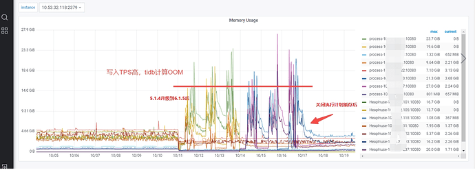

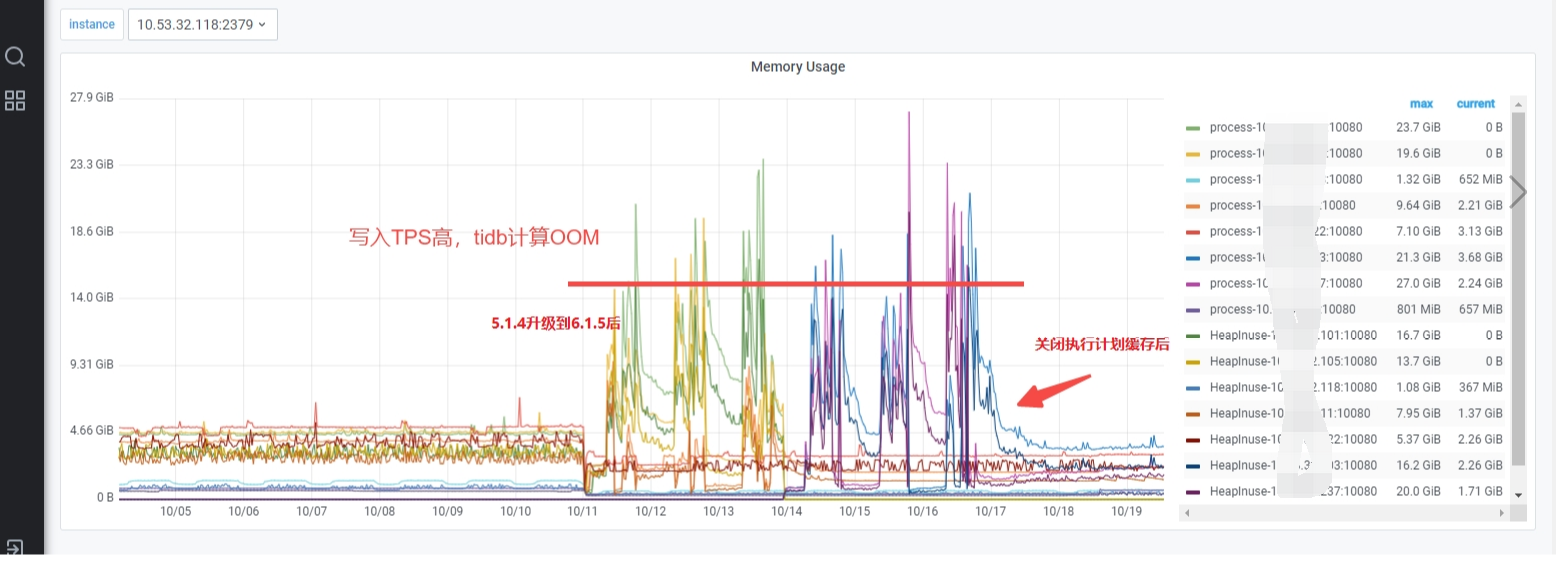

建议:新版本新增特性参数配置默认关闭(如6.x版本执行计划缓存参数开启有OOM风险)
原因:
tidb_enable_prepared_plan_cache 从6.1版本开始引入,默认开启Prepare、Execute 执行计划缓存(),在高TPS写入场景下,tidb计算节点内存短时间暴涨至20G左右,发生OOM
案例:
生产环境案例
Asktug 链接:
