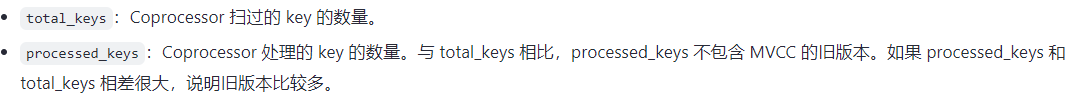

根据你的执行计划做下猜测,首先因为用到了limit优化,distsql_concurrency自动变为了1,正常来说,只要发一个cop task拿到最小的ID就好了,但是实际情况是,发一个cop task发现这个region全是已删除的数据,然后再发一个,这个region还是已删除的数据,然后一直发了221个cop task才找到一个没删的ID。结合你说你有删数据的操作,应该是删历史数据,ID比较小的,八成就是了。
你看tikv那块算子都是很快的,整体SQL 1分钟就是因为串行的发了很多cop task。
你可以测试查下MAX(ID),explain analyze看下执行计划。
话说你查min(id)意义是啥,看数据清理到那里了?单纯的想要这个快,可以再建立一个ID列索引,或者等老数据GC完,自然就快了

还没有确认,目前已经停止掉pt-archiver,gc也执行了很多次了,还是有scan_detail: {total_process_keys: 数值依然很大,在想办法能不能把这个表重建一下

max执行很快,主要是怀疑min扫描到了没有被gc的数据,但是没有证据
只有pt-archiver会用到旧数据,目前已经停了,也看了所有tidb,也没有未提交的事务,就不应该有那么多mvcc的多版本存在,还是scan-detail过多的数据
