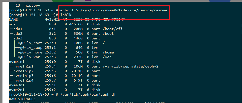

删除tikv的挂载盘

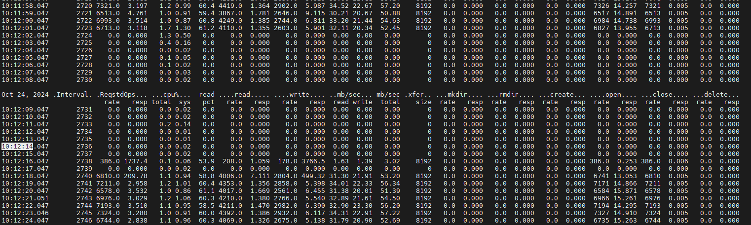

vdbench IO出现跌零15s,客户端和集群相差13~14秒左右

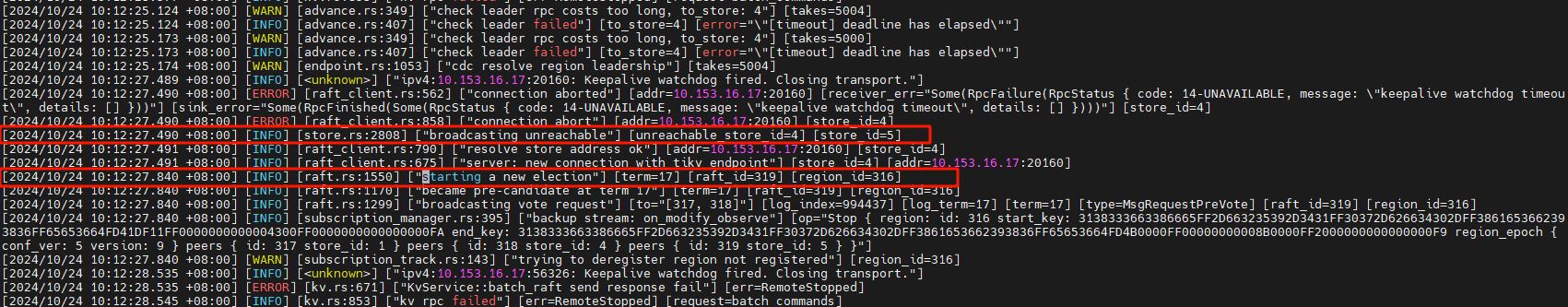

tikv日志

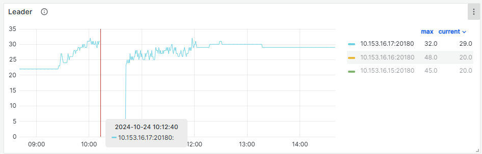

监控

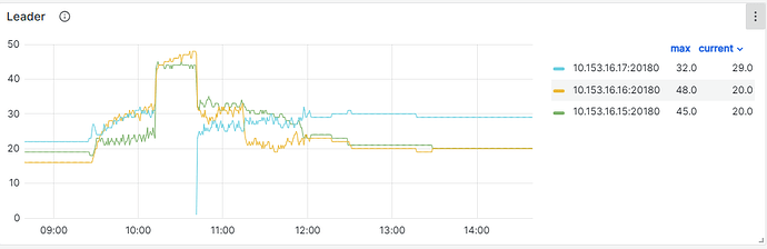

监控

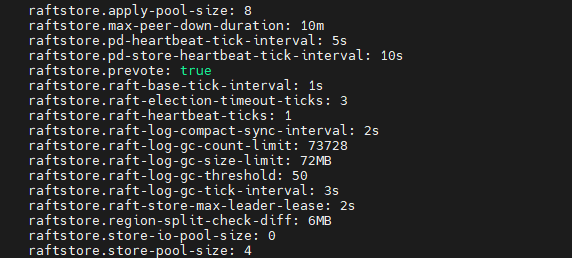

raft-election-timeout-ticks
这个参数设置的是多少?

raftstore.raft-election-timeout-ticks: 3
其他参数如下:

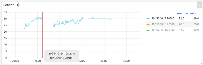

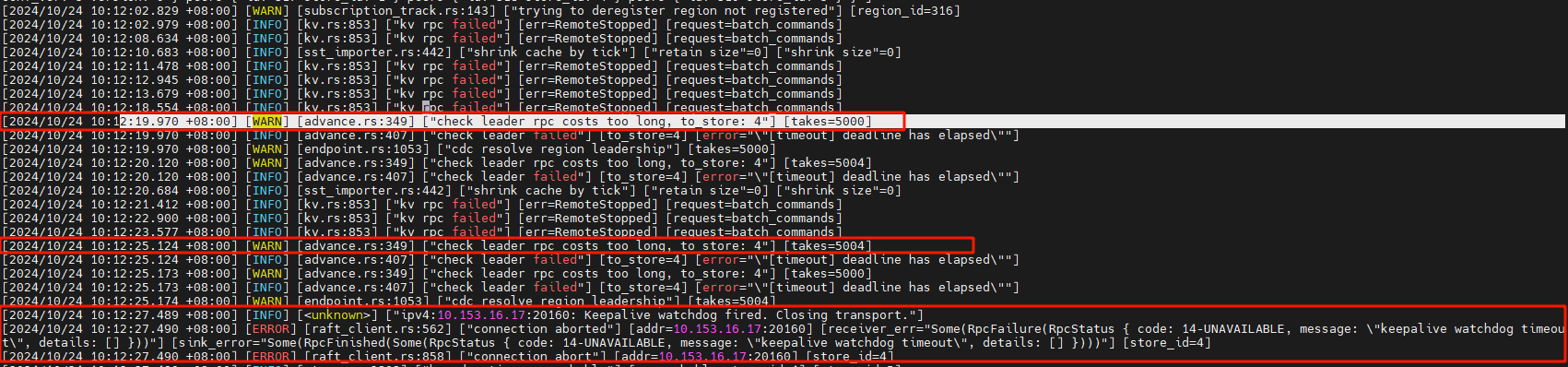

10:12:27左右才打印那个unreachable, 这个是不是发现故障的时间太久了,之后选举看差不多1~2秒的样子
https://docs.pingcap.com/zh/tidb/stable/tikv-configuration-file#grpc-keepalive-time
https://docs.pingcap.com/zh/tidb/stable/tikv-configuration-file#grpc-keepalive-timeout
我查了下,这个报错可能和上面这2个参数有关。
grpc-keepalive-time默认是10s。
grpc-keepalive-timeout默认是3s。
你之前的帖子写的是10:12:14出故障。
而10:12:27左右报这个错,确实是13s。和上面这两个参数的默认配置倒是能对的上。
如果真的是27报错之后才开始选举,可以考虑调低grpc-keepalive-time。timeout还是谨慎调整,怕出很多告警,半夜看到也挺吓人的。

盘删除后 store 4 的 TiKV 挂掉了,但是 raft 未超时,因此部分 region 没有 leader,导致业务中断

已经是这些参数了。我们还做了把tikv-server kill掉的用例,这个几秒就能恢复。从日志看区别在于下面这个打印的时间,kill tikv-server基本上马上就打印这个日志了。另外删盘操作这个,有时候跌零也只有6秒左右。
麻烦能给讲一下,这个报错之前都在干什么吗?这个报错是什么意思的?还有就是不是每次操作都是15秒,之前操作了两次,一次是12秒,一次是6秒。还有这个操作和直接kill tikv-server有什么不一样呢?kill tikv-server是恢复很快的,操作几次都是5秒以内。

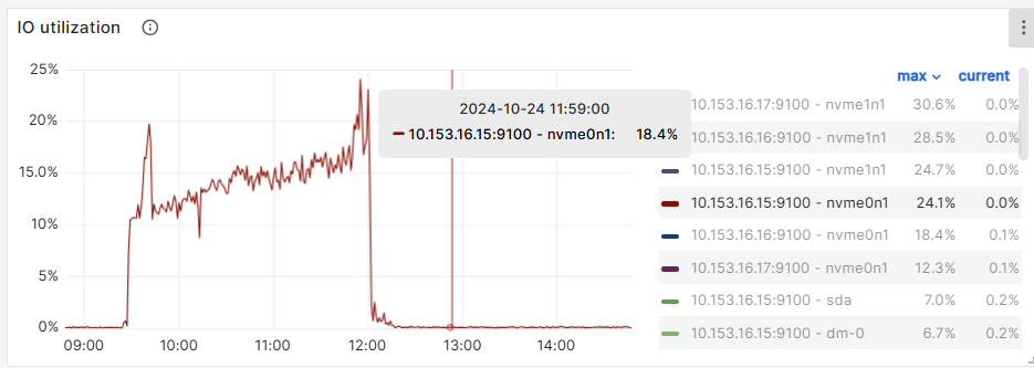

采集一下 TiKV 和 PD 在删盘前后的监控和日志吧
