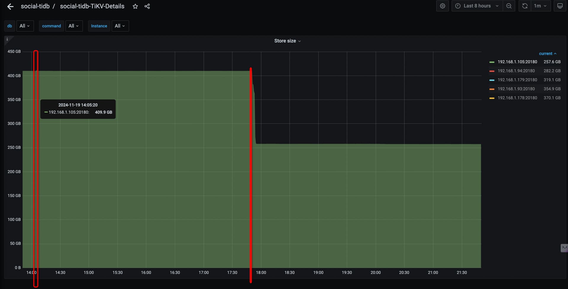

从5.2.2集群迁移数据到其他新的集群之后,在旧的 5.2.2集群中执行 drop database xxx之后,从日志看到
[2024/11/19 14:05:23.469 +08:00] [INFO] [session.go:2951] ["CRUCIAL OPERATION"] [conn=2131368435] [schemaVersion=9661] [cur_db=information_schema] [sql="drop database xinyu"] [user=kfzdba@192.168.3.108]
[2024/11/19 14:05:23.477 +08:00] [INFO] [ddl_worker.go:318] ["[ddl] add DDL jobs"] ["batch count"=1] [jobs="ID:7129, Type:drop schema, State:none, SchemaState:queueing, SchemaID:121, TableID:0, RowCount:0, ArgLen:0, start time: 2024-11-19 14:05:23.434 +0800 CST, Err:<nil>, ErrCount:0, SnapshotVersion:0; "]
[2024/11/19 14:05:23.477 +08:00] [INFO] [ddl.go:546] ["[ddl] start DDL job"] [job="ID:7129, Type:drop schema, State:none, SchemaState:queueing, SchemaID:121, TableID:0, RowCount:0, ArgLen:0, start time: 2024-11-19 14:05:23.434 +0800 CST, Err:<nil>, ErrCount:0, SnapshotVersion:0"] [query="drop database xinyu"]
[2024/11/19 14:05:23.757 +08:00] [INFO] [ddl.go:601] ["[ddl] DDL job is finished"] [jobID=7129]
[2024/11/19 14:05:23.757 +08:00] [INFO] [callback.go:106] ["performing DDL change, must reload"]
然后 tidb_gc_life_time参数的时间是10分钟
| Variable_name | Value |
| tidb_gc_life_time | 10m0s |
1 row in set (0.01 sec)
但是实际上并未按照tidb_gc_life_time设定的时间进行数据清理。
从日子中没有看到其他有关的信息,从监控上看到 14:05 删除的数据库,在 17:50才开始清理数据。
有人知道这个释放逻辑吗?

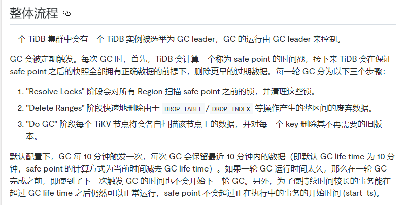

这个是GC的逻辑,文档也之前看到过,
第二阶段“delete ranges" 是提示会快速的删除, 由于drop table/index等操作产生的整区间的废弃数据。
所以我理解最迟在20分钟之后会删除range数据,不就是清理磁盘么,难道这里不包含 drop database?
所以这个比较疑惑,看后面有人说需要compact,之前没有了解过这个

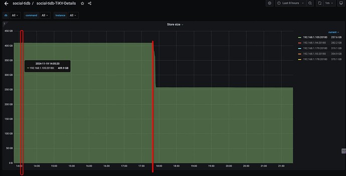

但是实际现象不是这样的呢,从监控图上可以看到,实际清理操作发生在17:50但是drop database 操作是在14:05就执行的

19
gc 默认 10min 触发一次,drop database 的数据也需要 gc 推进 safepoint 到 14:05 才能清理数据。可能是因为其他原因导致 gc 没有推进 safepoint 超过 14:05 。
可以看看 tikv 监控里 gc safepoint 的推进情况是不是有段时间卡住了。
ps: drop truncate 操作在 tikv 底层是整块删除,接近于直接删除物理文件。不需要 compaction。
