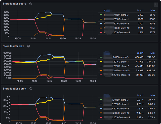

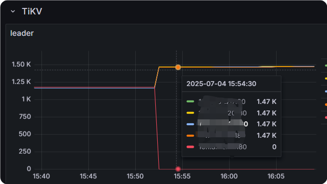

我们有一个单纯的tikv集群,用作kv数据存储,用spark调用tikv-client-java包往里写数据时,有一个节点的leader会突然降到0

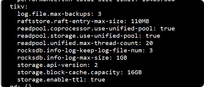

tikv配置如下:

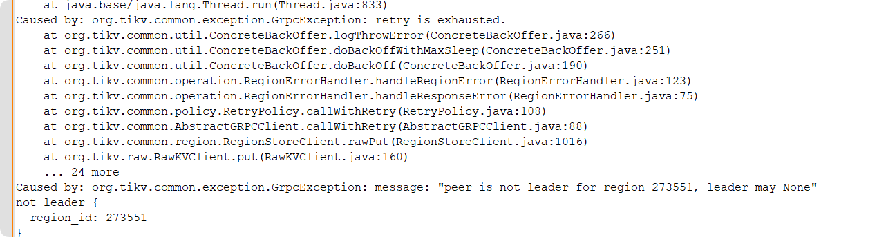

最终任务会失败,日志为:

这个日志看起来没什么问题,类似上面这种transfer leader的情况很多,所以会有peer is not leader一点也不奇怪。
要硬说的话,java-client应该能自己处理这个错误,从pd更新对应region的信息并放入缓存,然后自己重试访问正确的tikv才对。不应该直接报错抛出异常。最起码之前看go-client应该就是这么处理的。
我个人感觉更像是java-client的bug,或者java-client的版本的问题。从tikv侧,我觉得没啥问题。
https://github.com/tikv/client-java/issues/687
这个是个类似的问题,报错的调用堆栈和你上面的差不多,就是行数不太一样。

你提醒我了,你说的对。我忘了有一个tikv leader都掉0了。这个肯定不正常。
把transfer leader很多和有一个tikv leader掉0结合一起来看的话,建议查查带宽是不是被打满了。
之前碰到过,rawkv写入太猛,导致带宽被打满了。

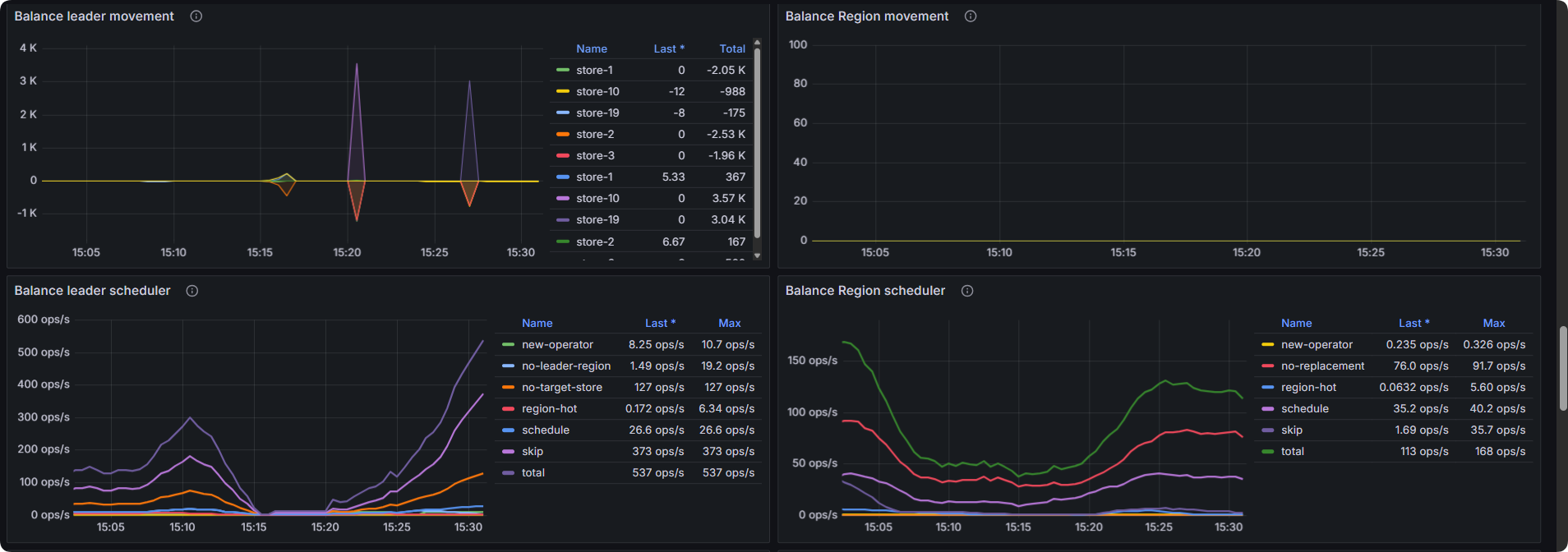

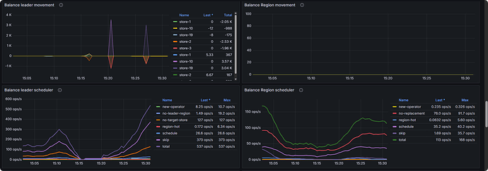

如果tikv的日志上看不到什么问题,还有个思路就是查查pd为什么要这么调度。
看看pd Scheduler相关的监控找找看。

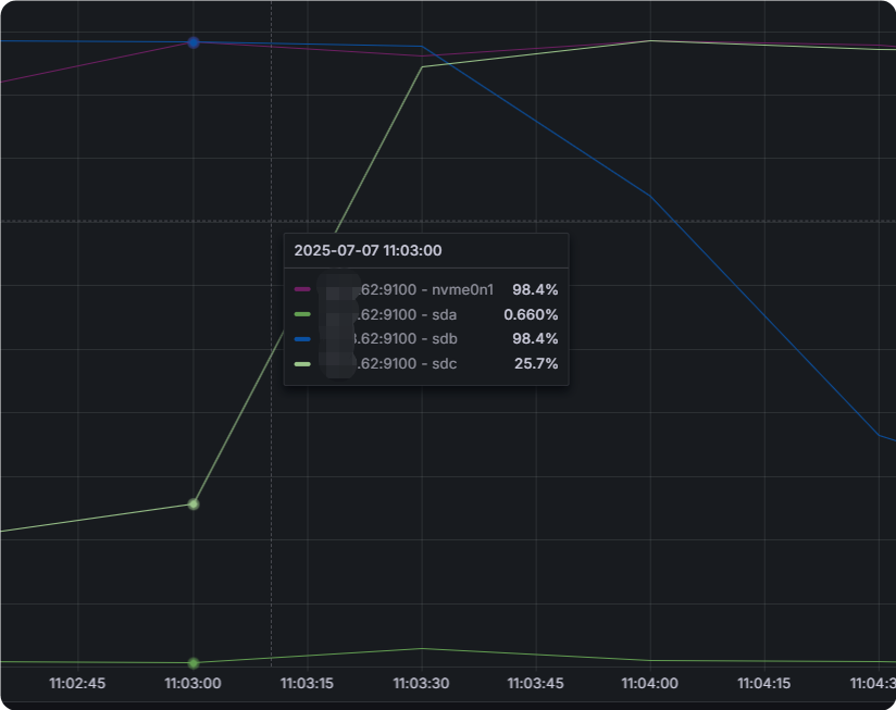

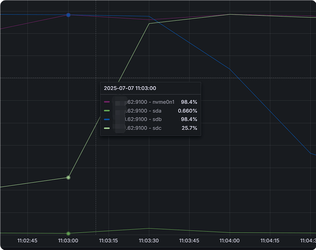

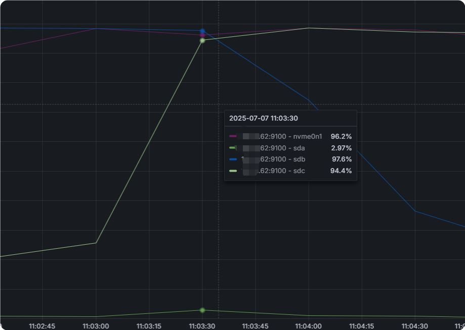

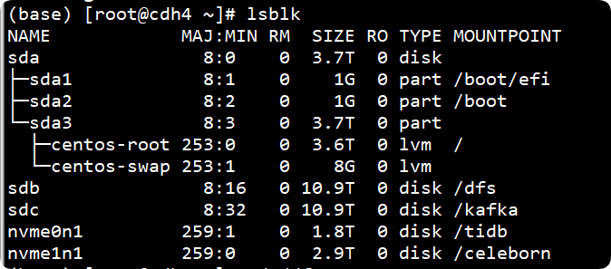

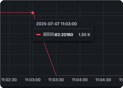

我的系统盘性能很低,虽然系统盘和tikv数据盘是独立的两个盘。观察到写入tikv时,当某一tikv leader 降到0的时候,系统盘 io 也是打满的。
有猫万事足
12

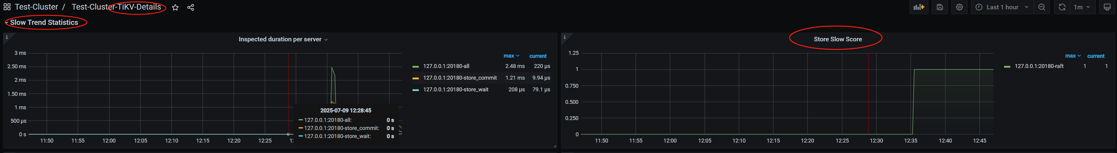

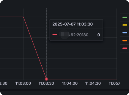

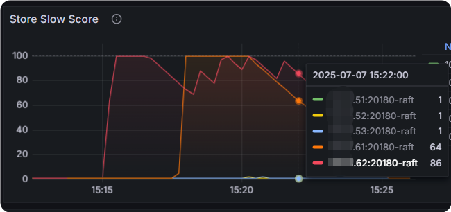

找找看是不是那个leader掉0的这个slow store score比较高?看看故障时间段的监控。
wfxxh
(倔强的蜗牛)
13
好像不太一样啊,61 和 62 都很高,但只有62的leader降到了0
有猫万事足
14
但只有62的leader降到了0
这个是符合预期的,因为如果2个tikv的leader都evict,那某些raft组的多数派就没办法维持了。所以2个都高的情况下只能evict一个。
这么看的话leader掉0的主要原因,就是evict slow store。如果确定你的盘很慢,我感觉可以考虑去掉evict slow store 这个scheduler。
你可以看看这个帖子,里面对于slow store的讨论是比较全面的。从判断机制,到解决方法。
以往掉0,我会第一时间感觉是slow store的问题。这次我没有第一时间怀疑是slow store,主要是以往碰到的都是瞬间掉下去,很快又回来。你这个leader掉0持续10几分钟的,比较少见。你后面不提一句盘性能不行,我真没往这个方向上想过。

刚才说错了,系统盘io不高,是其它服务的盘io很高,但是这个曲线的确能对的上,难道pd调度的时候还会检测其它非tikv盘的io情况吗
