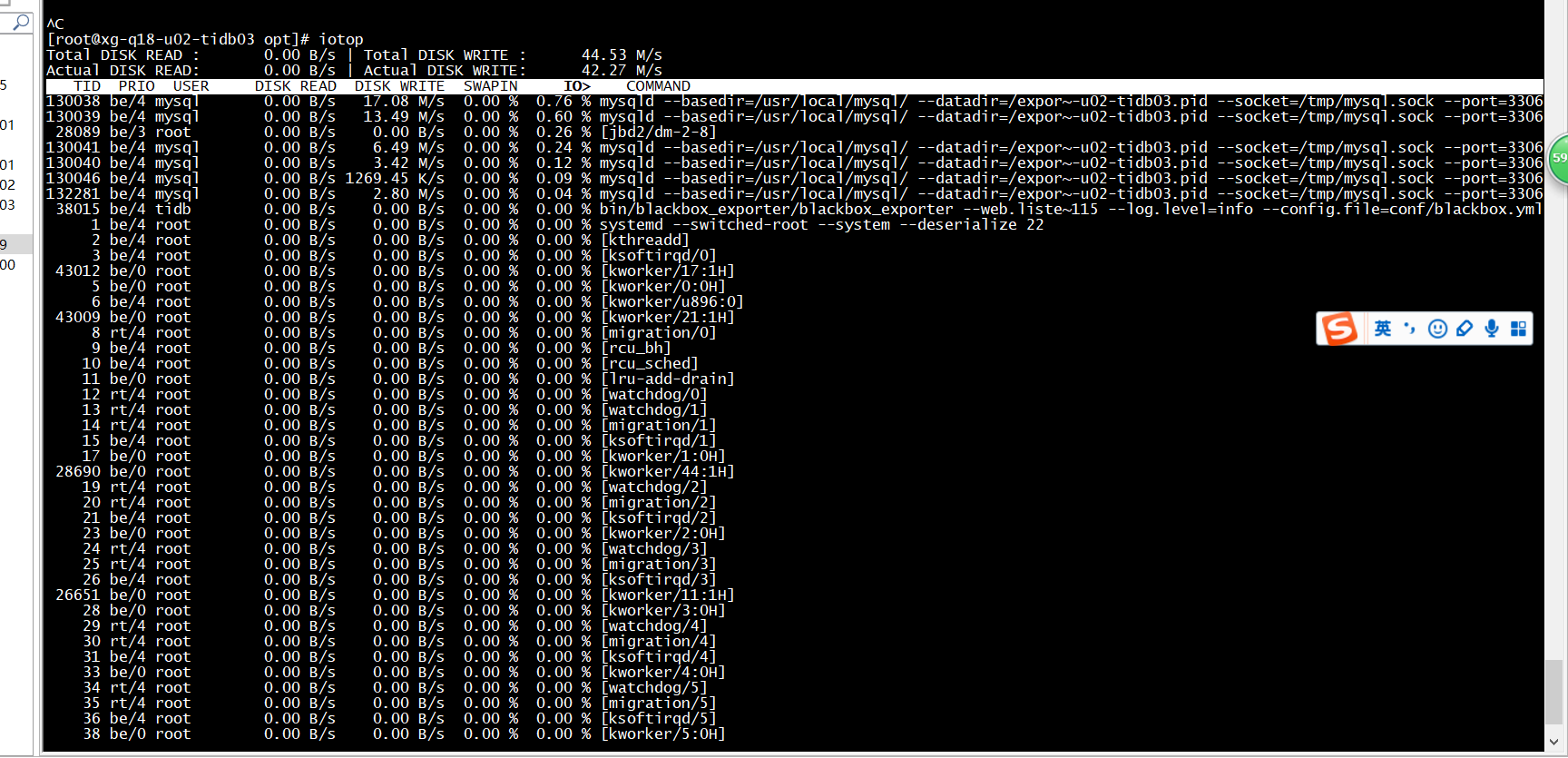

- 麻烦了。 还有一个疑点,您可以看到空负载时,使用多的是一个 jdb2 进程。 网上看了下可能会有问题。
https://www.cnblogs.com/z-books/p/6612685.html - 下次压测时,看看达到瓶颈时, iotop 里这个进程是否会占用大量 IO,多谢。
恩恩,下次压测我观察一下

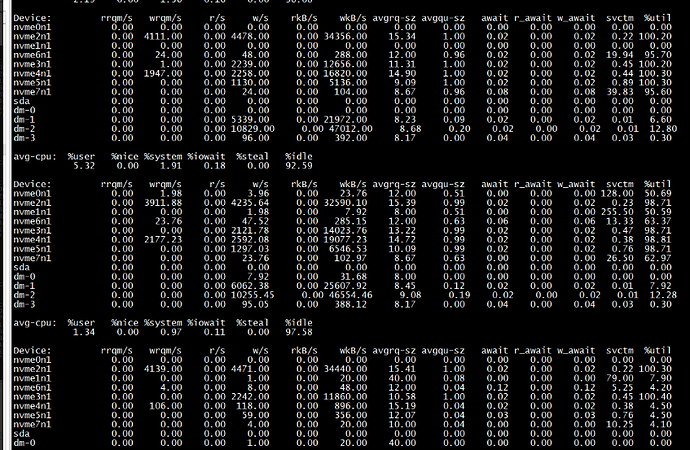

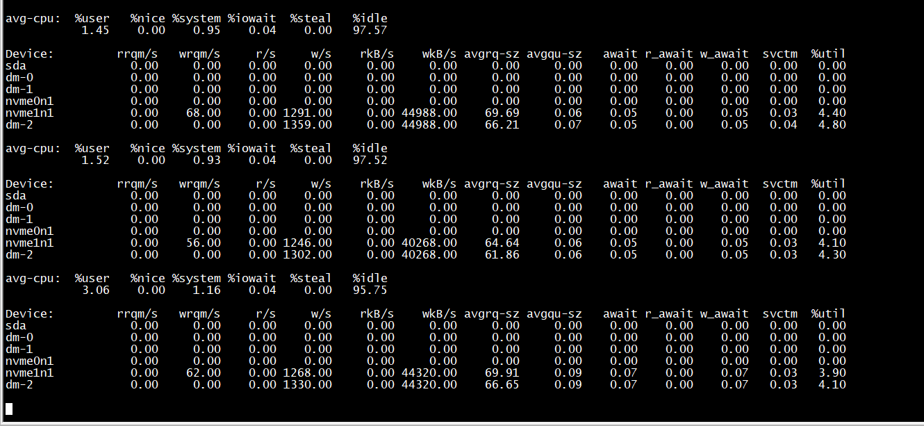

从您上次压测的iostat 结果来看,无论w/s,还是 wkb/s 都要比 上图大的多,多个硬盘都在写入,mysql只有两个盘在写入?
两个的并发数是一样的吗? 压测的sql 大致是什么,表结构如何,方便发下吗?
1、MySQL 路径下挂的是两块盘的lvm
2、insert into b select * from a 从a表同步塑胶到b表,7G左右的表
