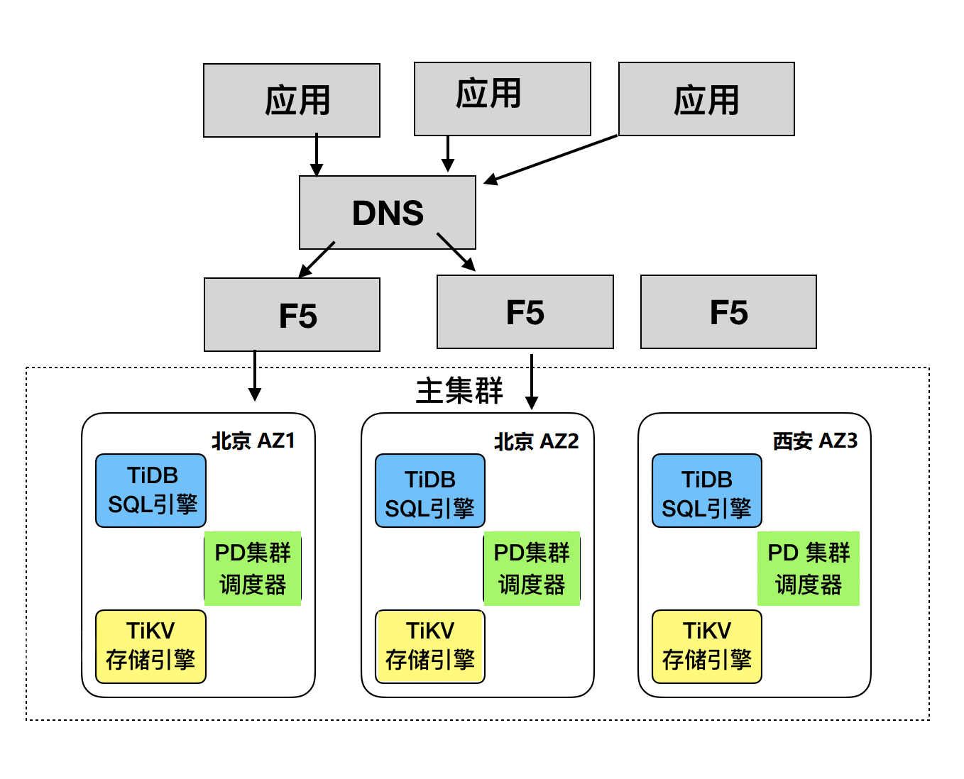

下图为集群部署架构图,具体如下:
  • 集群采用双区域三 AZ 部署方式,分别为北京 AZ1,北京 AZ2,西安 AZ3。
  • 集群采用 5 副本模式,其中 AZ1 和 AZ2 分别放 2 份副本,AZ3 放 1 份副本;TiKV 按机柜设置 Label,即每个机柜上有 1 份副本。
  • 副本间通过 Raft 协议保证数据的一致性和高可用,对用户完全透明。
双区域三 AZ 集群架构图

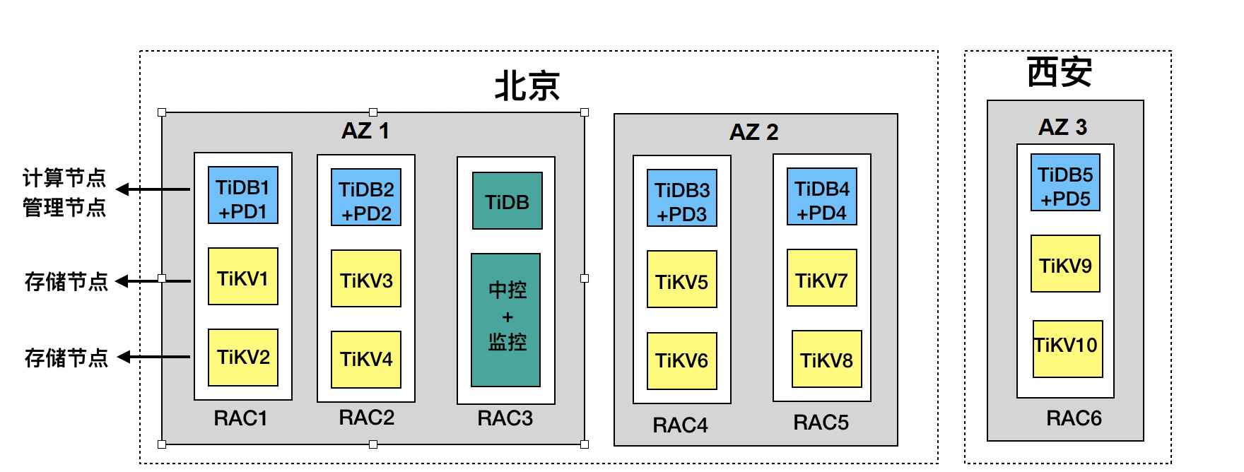

双区域三 AZ 配置详图
如上图所示,北京有两个可用区 AZ1 和 AZ2,可用区 AZ1 有三套机架 rac1、rac2 和 rac3,可用区 AZ2 有两套机架 rac4 和 rac5;西安可用区 AZ3 有一套机架 rac6。
AZ1 的 rac1 机架中,一台服务器部署了 TiDB 和 PD 服务,另外两台服务器部署了 TiKV 服务,其中,每台 TiKV 服务器部署了两个 TiKV 实例 (tikv-server),rac2、rac4、rac5 和 rac6 类似。
机架 rac3 上部署了 TiDB Server、中控及监控服务器。TiDB Server 用于日常管理维护和备份。中控和监控服务器上部署了 Prometheus、Grafana 以及恢复工具。

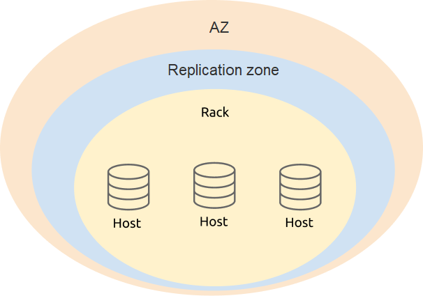

在双区域三 AZ 部署方式下,对于 Labels 的设计需要充分考虑到系统的可用性和容灾能力,建议根据部署的物理结构来定义 AZ、replication zone、rack 和 host 四个等级。
Label 逻辑定义图
PD 设置中添加 TiKV label 的等级配置。
server_configs: pd: replication.location-labels: ["az","replication zone","rack","host"]
tikv_servers 设置基于 TiKV 真实物理部署位置的 Label 信息,方便 PD 进行全局管理和调度。
tikv_servers: - host: 10.63.10.30 config: server.labels: { az: "1", replication zone: "1", rack: "1", host: "30" } - host: 10.63.10.31 config: server.labels: { az: "1", replication zone: "2", rack: "2", host: "31" } - host: 10.63.10.32 config: server.labels: { az: "2", replication zone: "3", rack: "3", host: "32" } - host: 10.63.10.33 config: server.labels: { az: "2", replication zone: "4", rack: "4", host: "33" } - host: 10.63.10.34 config: server.labels: { az: "3", replication zone: "5", rack: "5", host: "34" }
