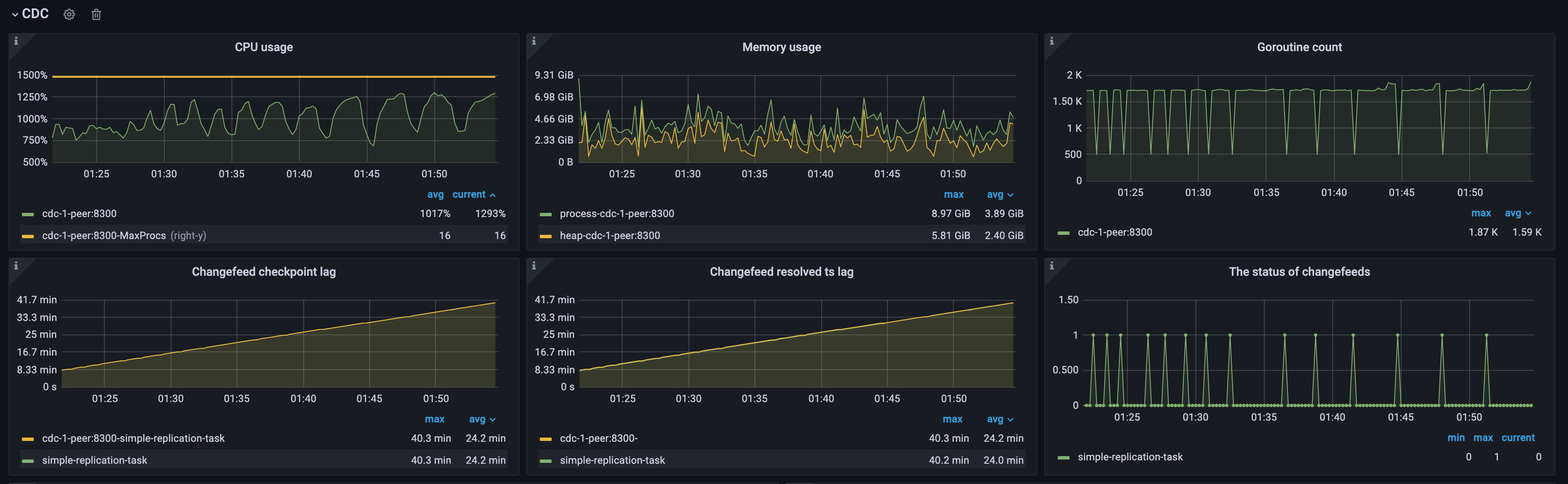

示例 1:单个 TiCDC 节点上游 QPS 过高导致 checkpoint lag 过高
如下图所示,因为上游 QPS 过高,该集群中只有单个 TiCDC 节点,TiCDC 节点处于过载状态,CPU 使用率较高,Changefeed checkpoint lag 和 Changefeed resolved ts lag 持续增长。Changefeeds 的状态间歇性地从 0 变为 1,意味着 changefeed 不断出错。你可尝试通过增加资源解决该问题:
  • 添加 TiCDC 节点:将 TiCDC 集群扩展到多个节点,以增加处理能力。
  • 优化 TiCDC 节点的资源:提高 TiCDC 节点的 CPU 和内存配置,以改善性能。

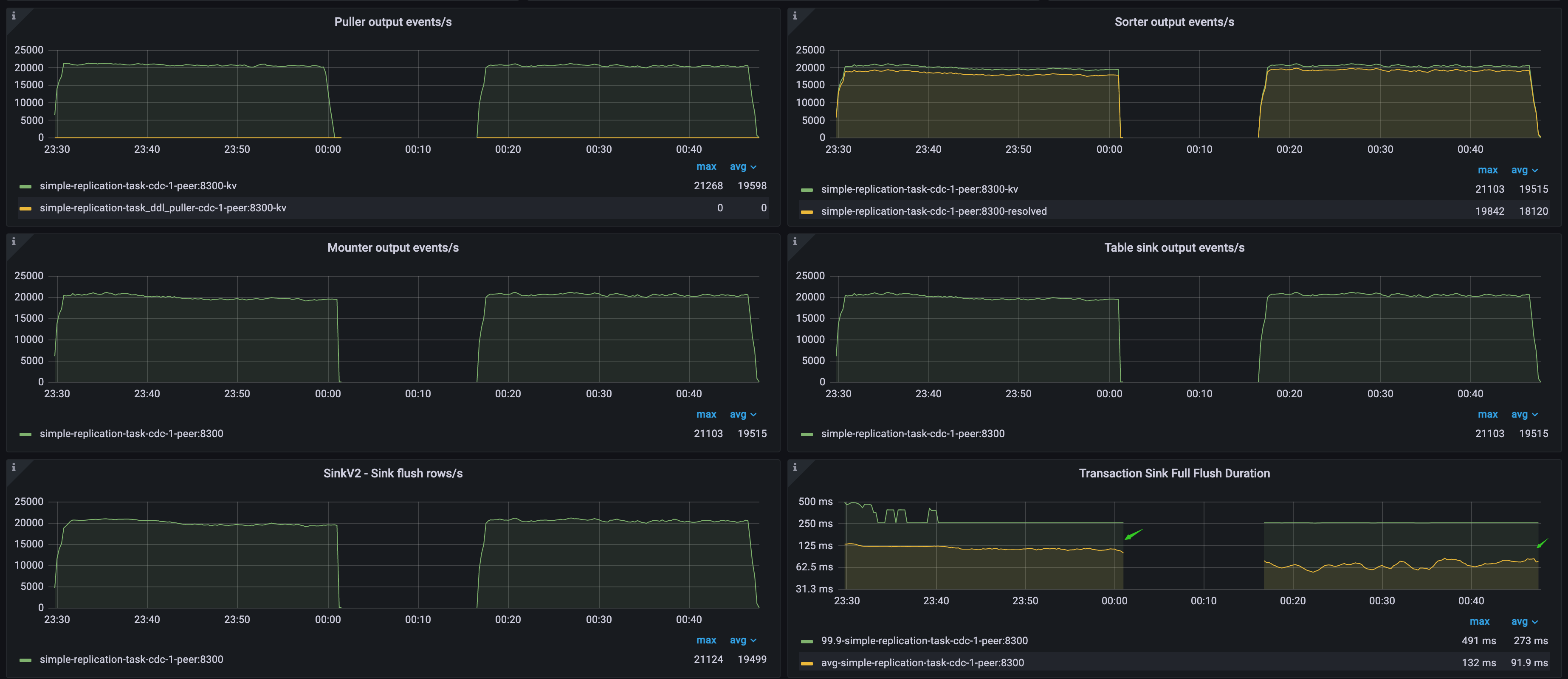

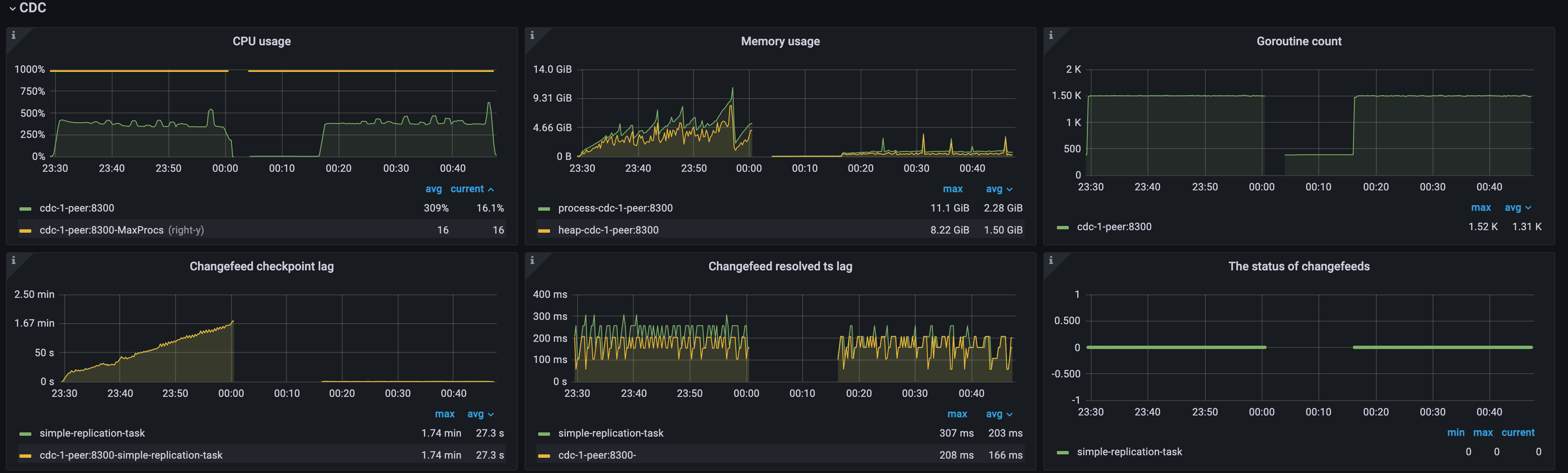

示例 2:下游数据库写入速度对 TiCDC 数据同步性能的影响
如下图所示,该环境上下游都为 TiDB 集群。通过 TiCDC Puller output events/s 可以确认上游数据库的 QPS 值。通过 Transaction Sink Full Flush Duration 可以确认,第一段负载的下游数据库平均写入延迟高,第二段负载的下游平均写入延迟低。
  • 在第一段负载期间,由于下游 TiDB 集群写入数据缓慢,导致 TiCDC 消费数据的速度跟不上上游的 QPS,引起 Changefeed checkpoint lag 不断增长。然而,Changefeed resolved ts lag 仍然在 300 毫秒以内,说明同步延迟和吞吐瓶颈不在 puller 和 sorter 模块中,而在下游的 sink 模块。
  • 在第二段负载期间,因为下游 TiDB 集群的写入速度快,TiCDC 同步数据的速度完全追上了上游的速度,因此 Changefeed checkpoint lag 和 Changefeed resolved ts lag 保持在 500 毫秒以内,此时 TiCDC 的同步速度较为理想。
