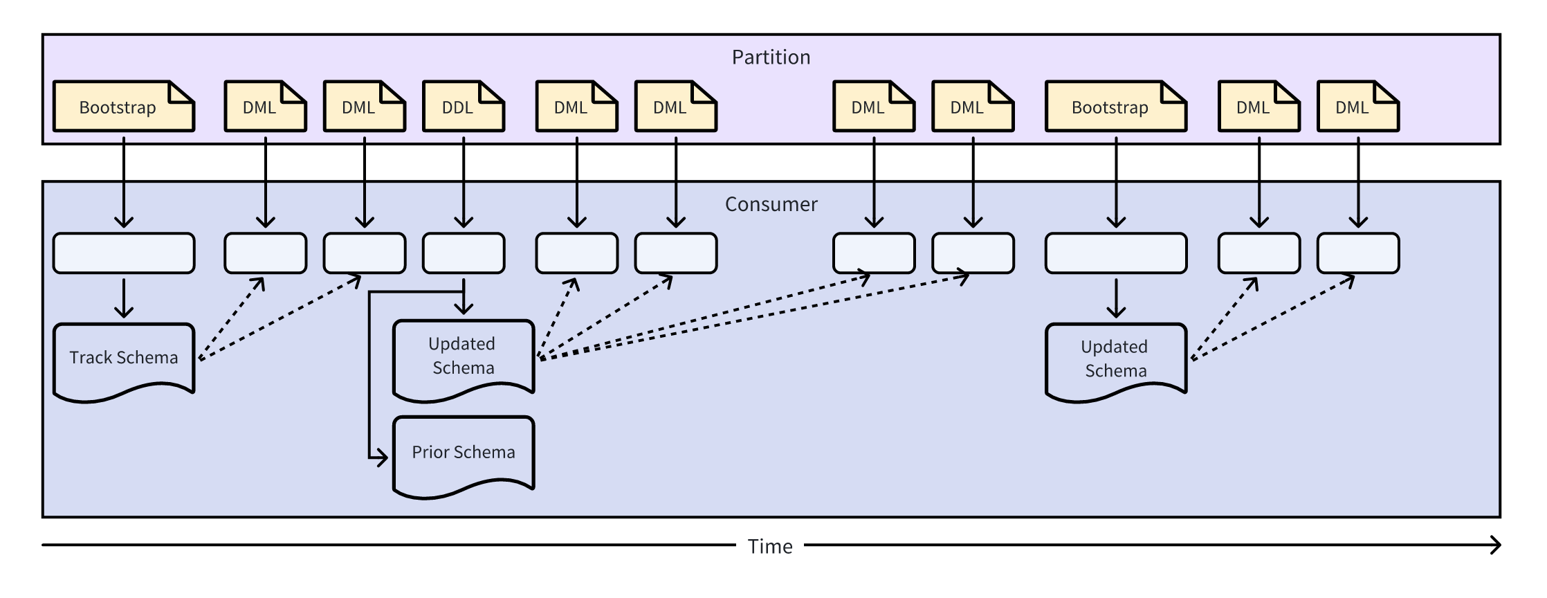

场景一:消费者从头开始消费
在此场景下,消费者从创建表开始消费,因此消费者能够接收到该表的所有 DDL 和 BOOTSTRAP 消息。此时,消费者可以通过一个 DML 消息中的 table 名和 schemaVersion 字段来获取对应的 tableSchema 信息。具体过程如下图所示:
TiCDC Simple Protocol consumer scene 1

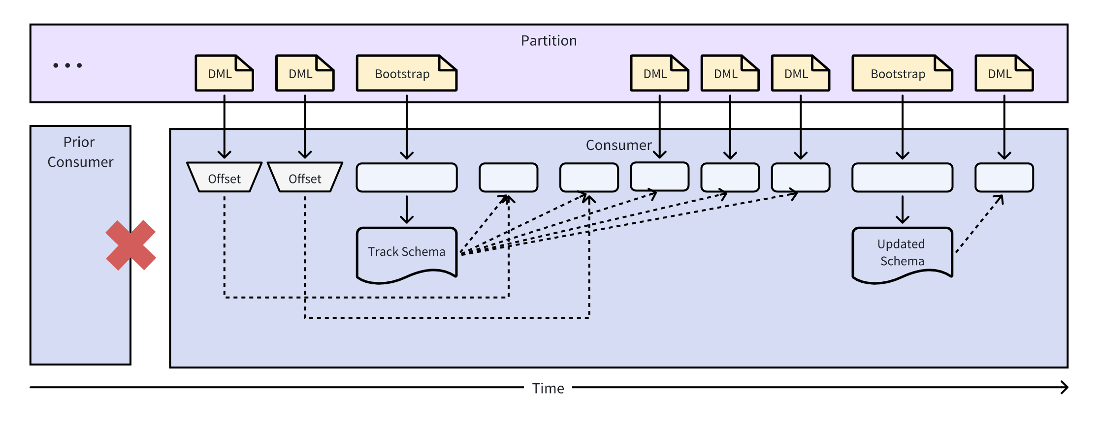

场景二:消费者从中间开始消费
在一个新的消费者加入到消费者组时,它可能会从中间开始消费,因此它可能会错过之前的 DDL 和 BOOTSTRAP 消息。在这种情况下,消费者可能会先接收到一些 DML 消息,但是此时它还没有该表的 schema 信息。因此,它需要先等待一段时间,直到它接收到该表 DDL 或 BOOTSTRAP 消息,从而获取到该表的 schema 信息。由于 TiCDC 会周期性地发送 BOOTSTRAP 消息,消费者总是能够在一段时间内获取到该表的 schema 信息。具体过程如下图所示:
TiCDC Simple Protocol consumer scene 2
