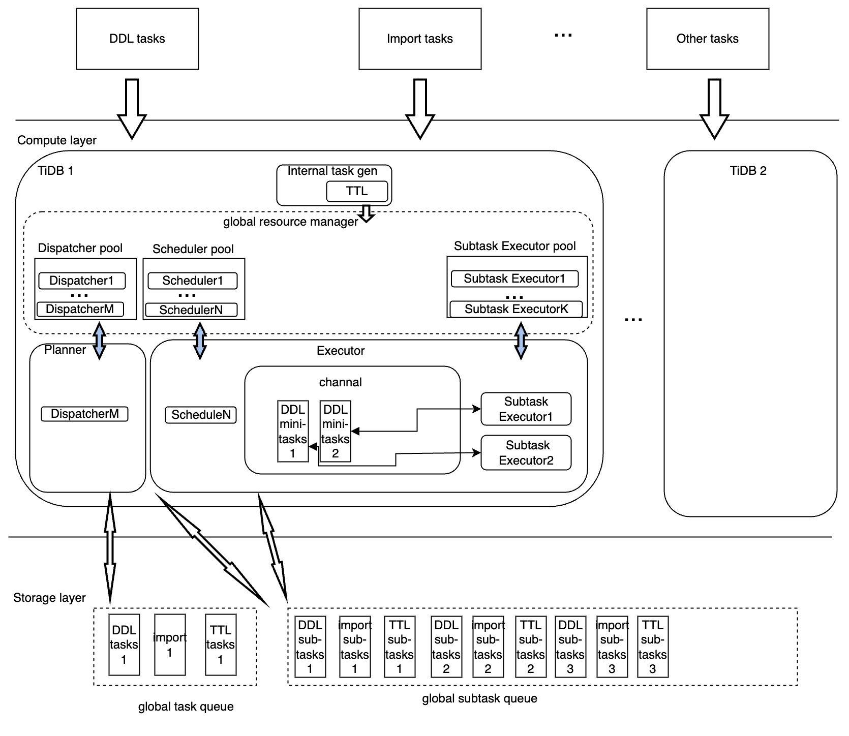

TiDB 分布式执行框架的架构图如下:
根据上图,分布式执行框架中任务的执行主要由以下模块负责:
- Dispatcher:负责生成每个任务的分布式执行计划,管理执行过程,转换任务状态以及收集和反馈运行时任务信息等。
- Scheduler:以 TiDB 节点为单位来同步分布式任务的执行,提高执行效率。
- Subtask Executor:是实际的分布式子任务执行者,并将子任务的执行情况返回给 Scheduler,由 Scheduler 统一更新子任务的执行状态。
- 资源池:通过对上述各种模块中计算资源进行池化,提供量化资源的使用与管理的基础。
