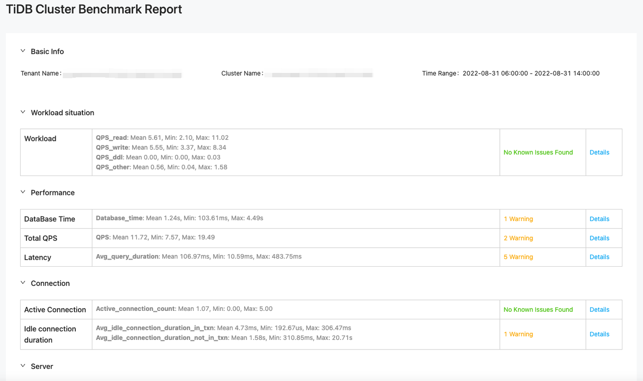

打开 Clinic Server 集群页,点击页面上的 Benchmark Report,在 All Reports 列表中点击 View 可以查看相应的报告,报告内容示例如下:
benchmark-report
报告分为以下几个部分:
  • Workload situation:业务侧性能指标结果和建议。该部分的建议主要是针对业务请求的调整。
  • Performance:数据库主要性能指标分析和建议。该部分分析节点是否均衡、数据库时间 (DB Time) 中主要阶段的时延是否在合理区间,并基于业务压力和时延数据提供配置优化的建议。
  • Connection:连接数据分析和建议。该部分分析各节点连接是否均衡、空闲连接是否异常。
  • Server:各节点资源使用情况分析。该部分分析各节点资源使用的现状和趋势。对于资源使用不均衡,或在短时间内资源使用可能会超过阈值的情况显示 Warning。

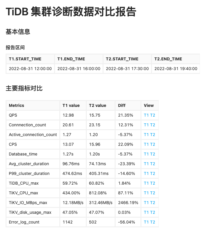

Comparison Report 会基于所选的两个时间段的 Metrics 和日志进行对比分析。报告中 Metrics 的计算方法是对两个时间段相应的指标时间序列数据取均值,然后将均值进行对比。
打开 Clinic Server 集群页,点击页面上的 Comparison Report,在 All Reports 列表中点击 View 可以查看相应的报告,报告内容示例如下:
comparison-report
报告分为以下几个部分:
  • 基本信息:列出 Comparison Report 对比的两个时间段信息。
  • 主要指标对比:列出最关键的 12 个指标在前后两个时间段的对比。
  • 业务指标对比:列出以下 5 个关键业务指标的对比:
    • QPS:每秒钟的请求次数。可以点击 More 对比不同请求类型的 QPS
    • Connection_count:连接数量。可以点击 More 对比不同 TiDB 节点的连接数量
    • Active_connection_count:活跃连接数量
    • CPS:每秒处理的命令数。可以点击 More 对比不同命令类型的 CPS
    • Plan_cache_OPS:所有 TiDB 实例每秒使用 Plan Cache 的查询数量
  • 性能指标对比:列出系统中最重要的二十多个性能指标的对比,包括以下几个部分:
    • 基础指标:数据库时间和延迟等最基础的性能指标对比
    • 基于 SQL Phase 拆分的数据库时间对比
    • 数据库时间中耗时最长的 SQL 类型对比
    • SQL_execute_time 指标中耗时最长的请求类型对比
    • Duration 指标中耗时最长的 SQL 类型对比
    • KV request 细节数据对比
    • 其他性能指标对比
  • 资源指标对比:列出 TiDB、TiKV、TiFlash 和 PD 节点的资源指标对比。不仅包括节点本身的对比,还会计算同类型节点资源使用的最大差值 delta,基于 delta 进行对比,展示节点不均衡状态的变化。
  • 日志聚类对比:列出不同类型日志在前后两个时间段的数量,可以通过日志数量的变化了解系统内部任务运行情况的变化。
