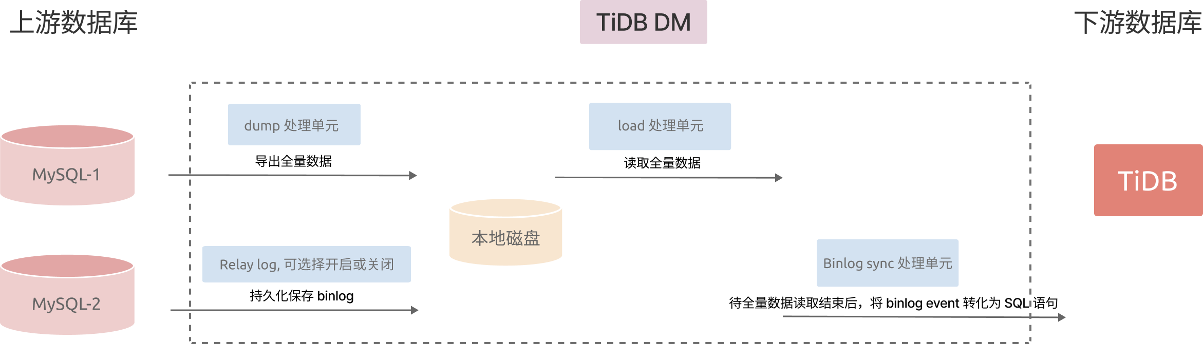

一般而言,受到表结构索引数目等信息、硬件以及网络环境影响,迁移速率在 30~50GB/h 不等。使用 TiDB DM 迁移的流程如下图所示。
dm
