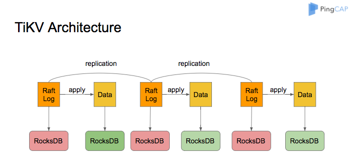

TiKV 架构
TiKV 的系统架构如下图所示:
TiKV RocksDB
RocksDB 作为 TiKV 的核心存储引擎,用于存储 Raft 日志以及用户数据。每个 TiKV 实例中有两个 RocksDB 实例,一个用于存储 Raft 日志(通常被称为 raftdb),另一个用于存储用户数据以及 MVCC 信息(通常被称为 kvdb)。kvdb 中有四个 ColumnFamily:raft、lock、default 和 write:
