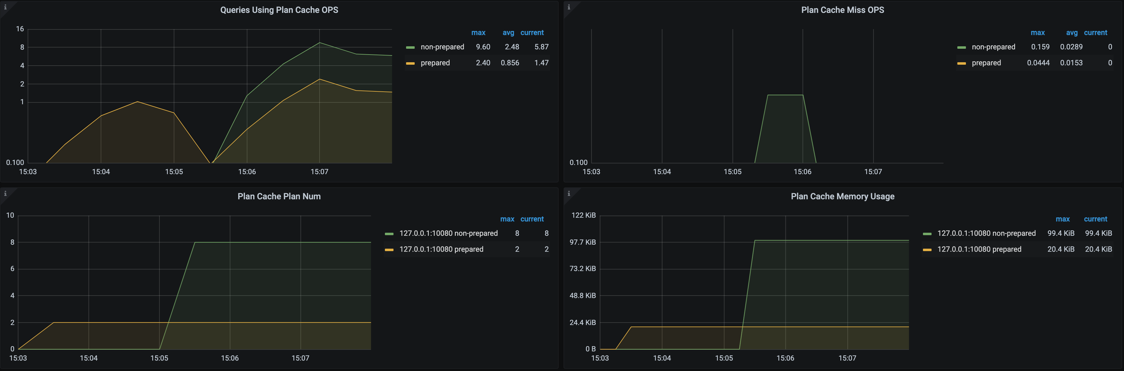

监控
开启 Non-Prepared Plan Cache 后,可以在以下几个面板中查看缓存的内存使用情况、缓存中计划的个数、缓存命中的情况等信息。
non-prepared-plan-cache
