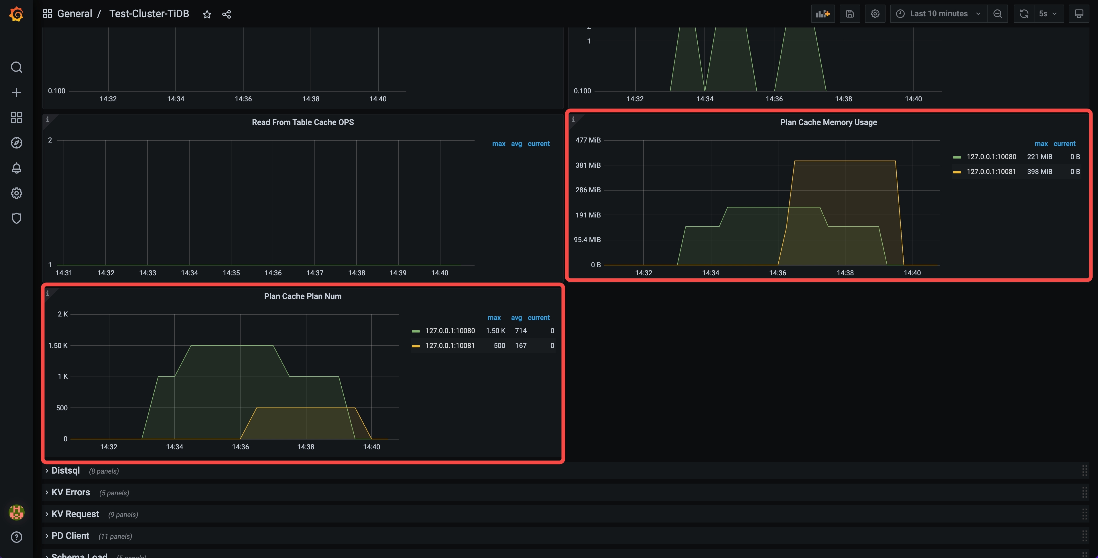

使用 Prepared Plan Cache 会有一定的内存开销,可以通过 Grafana 中的 Plan Cache Memory Usage 监控查看每台 TiDB 实例上所有 SESSION 所缓存的计划占用的总内存。
对于每台 TiDB 实例上所缓存的执行计划总数量,可以通过 Grafana 中的 Plan Cache Plan Num 监控查看。
Grafana 中 Plan Cache Memory UsagePlan Cache Plan Num 监控如下图所示:
