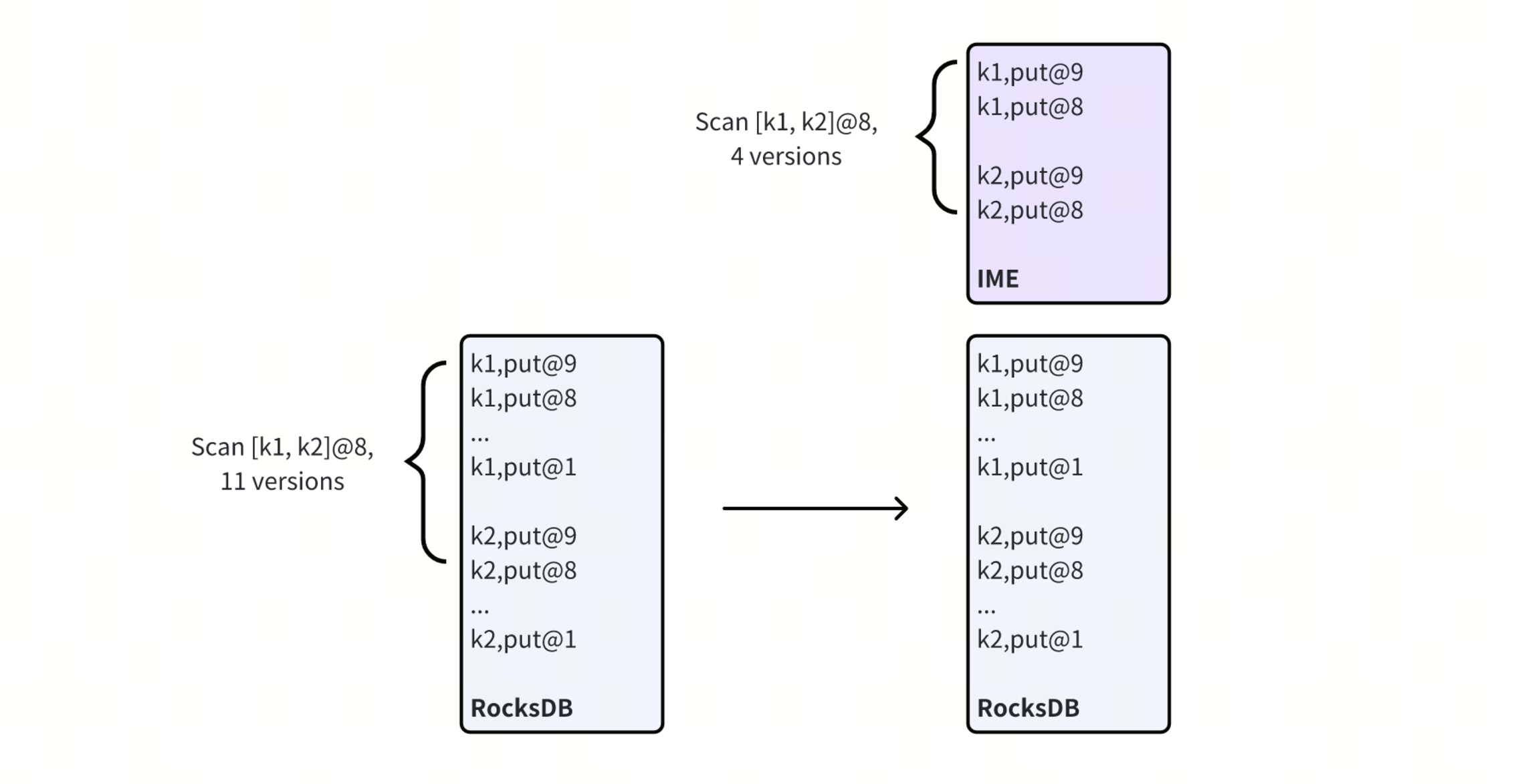

下图为 TiKV 如何组织 MVCC 版本的示意图:
IME 通过缓存近期的版本以减少 CPU 开销
以上示意图中共有 2 行记录,每行记录各有 9 个 MVCC 版本。在开启内存引擎和未开启内存引擎的情况下,行为对比如下:
  • 左侧(未开启内存引擎):表中记录按主键升序保存在 RocksDB 中,相同行的 MVCC 版本紧邻在一起。
  • 右侧(开启了内存引擎):RocksDB 中的数据与左侧一致,同时内存引擎缓存了 2 行记录最新的 2 个 MVCC 版本。
  • 当 TiKV 处理一个范围为 [k1, k2],开始时间戳为 8 的扫描请求时:
    • 左侧未开启内存引擎时需要处理 11 个 MVCC 版本。
    • 右侧开启内存引擎时只需处理 4 个 MVCC 版本,因此减少了请求延时和 CPU 消耗。
  • 当 TiKV 处理一个范围为 [k1, k2],开始时间戳为 7 的扫描请求时:
    • 由于右侧缺少需要读取的历史版本,因此内存引擎缓存失效,回退到读取 RocksDB 中的数据。
