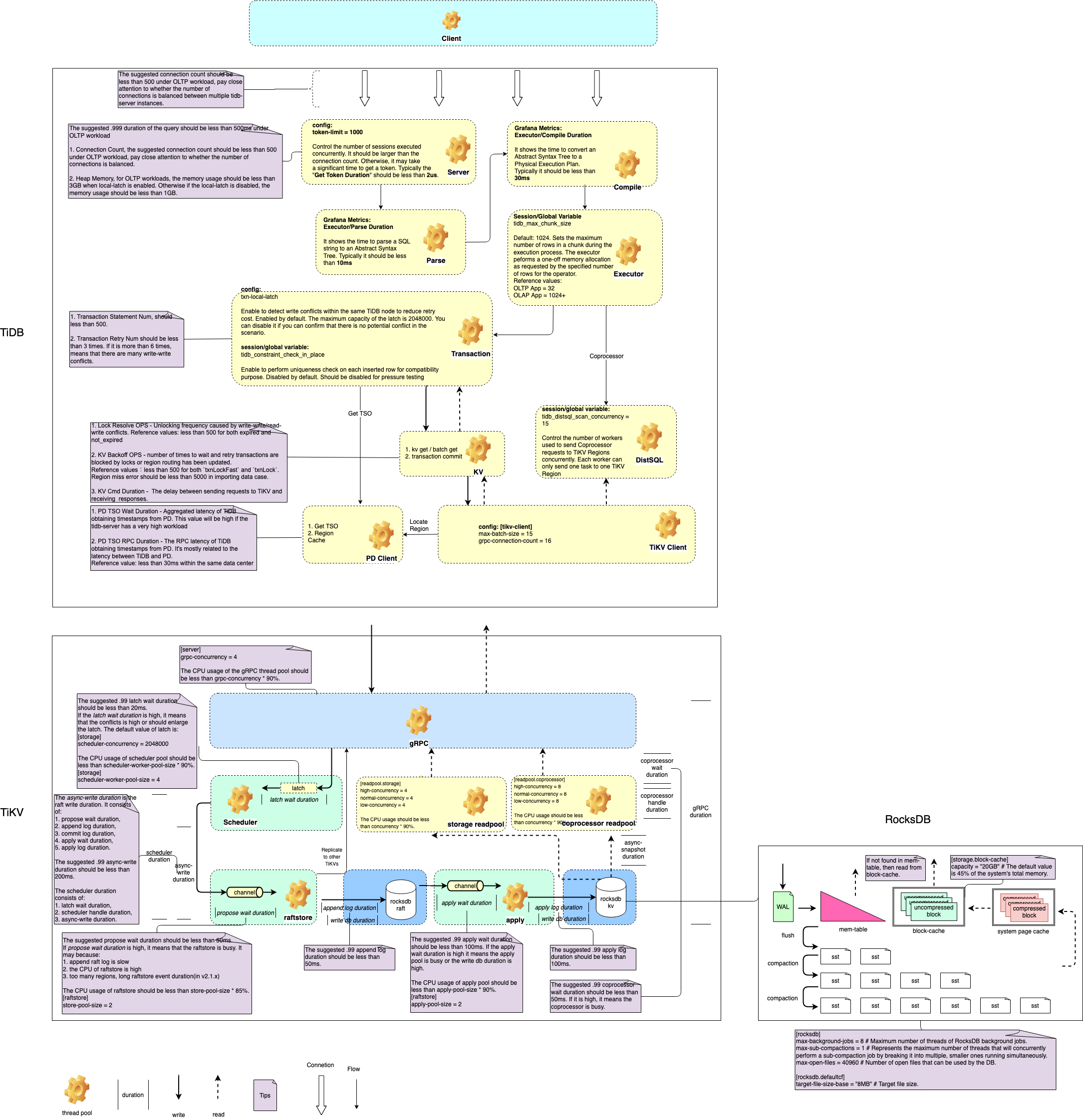

定位查询瓶颈
定位查询瓶颈需要对查询过程有一个大致理解,TiDB 处理查询过程的关键阶段都在 performance-map 图中了。
查询的耗时信息可以从下面几种方式获得:
他们的侧重点不同:
  • 慢日志记录了 SQL 从解析到返回,几乎所有阶段的耗时,较为全面(在 TiDB Dashboard 中可以直观地查询和分析慢日志);
  • explain analyze 可以拿到 SQL 实际执行中每个执行算子的耗时,对执行耗时有更细分的统计;
总的来说,利用慢日志和 explain analyze 可以比较准确地定位查询的瓶颈点,帮助你判断这条 SQL 慢在哪个模块 (TiDB/TiKV),慢在哪个阶段,下面会有一些例子。
另外在 4.0.3 之后,慢日志中的 Plan 字段也会包含 SQL 的执行信息,也就是 explain analyze 的结果,这样一来 SQL 的所有耗时信息都可以在慢日志中找到。
