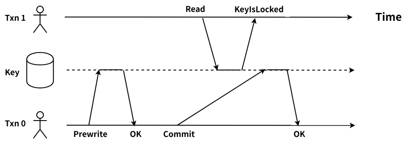

在 TiDB 中,读取数据时,会获取一个包含当前物理时间且全局唯一递增的时间戳作为当前事务的 start_ts。事务在读取时,需要读到目标 key 的 commit_ts 小于这个事务的 start_ts 的最新的数据版本。当读取时发现目标 key 上存在 lock 时,因为无法知道上锁的那个事务是在 Commit 阶段还是 Prewrite 阶段,所以就会出现读写冲突的情况,如下图:
读写冲突
分析:
Txn0 完成了 Prewrite,在 Commit 的过程中 Txn1 对该 key 发起了读请求,Txn1 需要读取 start_ts > commit_ts 最近的 key 的版本。此时,Txn1 的 start_ts > Txn0 的 lock_ts,需要读取的 key 上的锁信息仍未清理,故无法判断 Txn0 是否提交成功,因此 Txn1 与 Txn0 出现读写冲突。

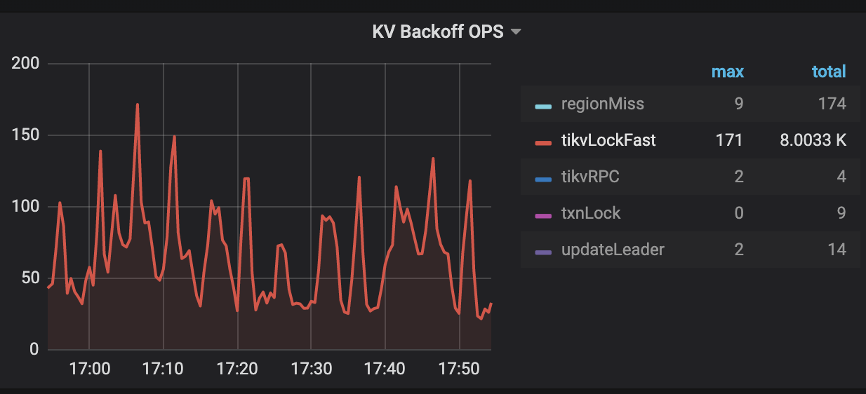

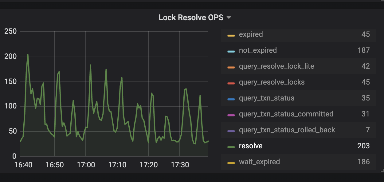

你可以通过如下两种途径来检测当前环境中是否存在读写冲突:
  1. TiDB 监控及日志
    • 通过 TiDB Grafana 监控分析:
      观察 KV Errors 下 Lock Resolve OPS 面板中的 not_expired/resolve 监控项以及 KV Backoff OPS 面板中的 tikvLockFast 监控项,如果有较为明显的上升趋势,那么可能是当前的环境中出现了大量的读写冲突。其中,not_expired 是指对应的锁还没有超时,resolve 是指尝试清锁的操作,tikvLockFast 代表出现了读写冲突。
      KV-backoff-txnLockFast-optimistic KV-Errors-resolve-optimistic

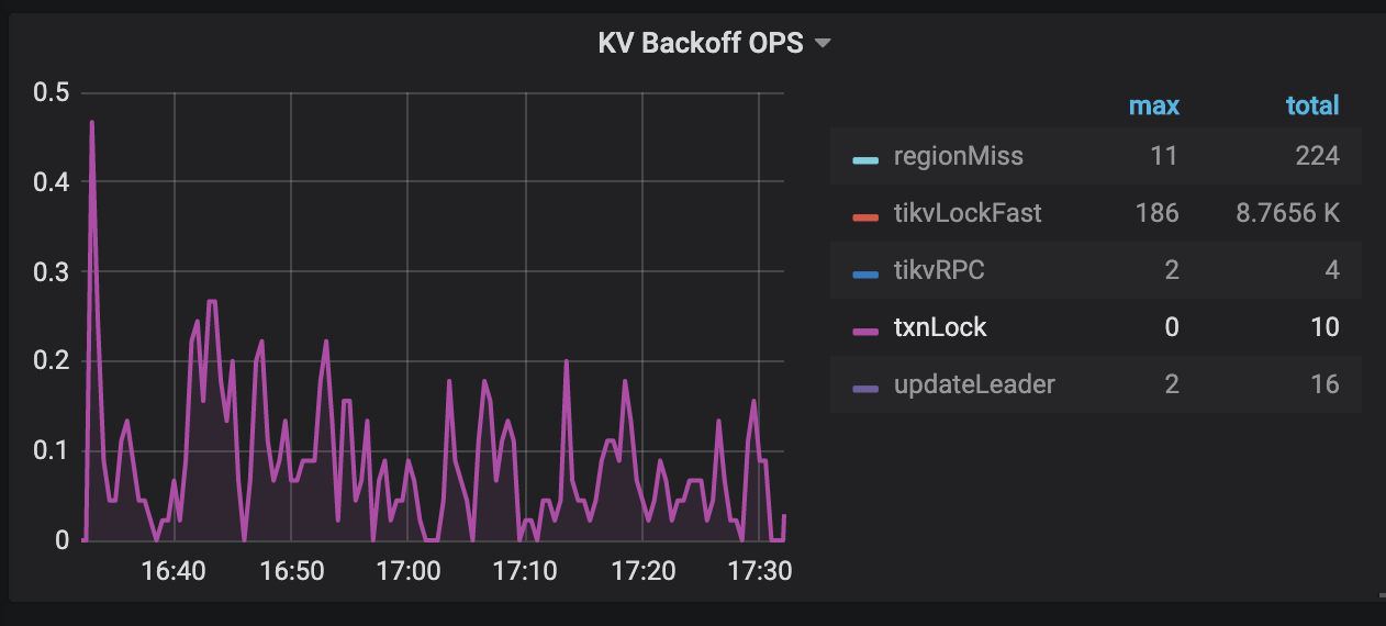

你可以通过 TiDB Grafana 监控检测 KeyIsLocked 错误:
观察 KV Errors 下 Lock Resolve OPS 面板中的 resolve 监控项以及 KV Backoff OPS 面板中的 txnLock 监控项,会有比较明显的上升趋势,其中 resolve 是指尝试清锁的操作,txnLock 代表出现了写冲突。
KV-backoff-txnLockFast-optimistic-01 KV-Errors-resolve-optimistic-01
处理建议:
  • 监控中出现少量 txnLock,无需过多关注。后台会自动进行 backoff 重试,单次初始 100 ms,单次最大 3000 ms。
  • 如果出现大量的 txnLock,需要从业务的角度评估下冲突的原因。
