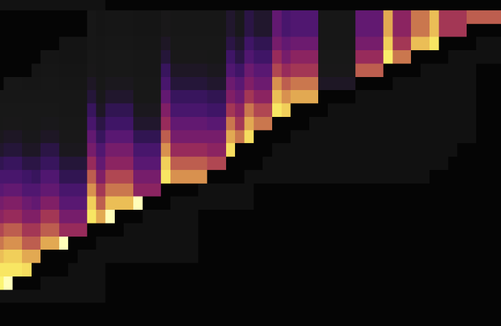

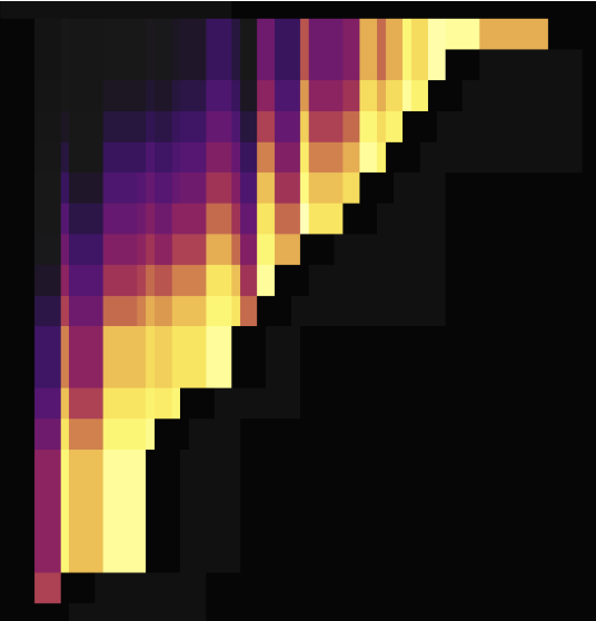

当图中写入流量图出现以下明亮斜线(斜向上或斜向下)时,由于写入只出现在末端,随着表 Region 数量变多,呈现出阶梯状。此时说明该表构成了写入热点:

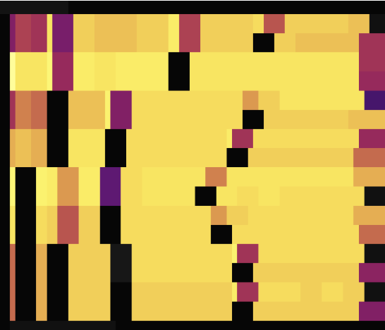

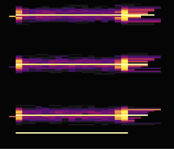

对于读热点,在热力图中一般表现为一条明亮的横线,通常是有大量访问的小表,如下图所示:
Dashboard 示例3

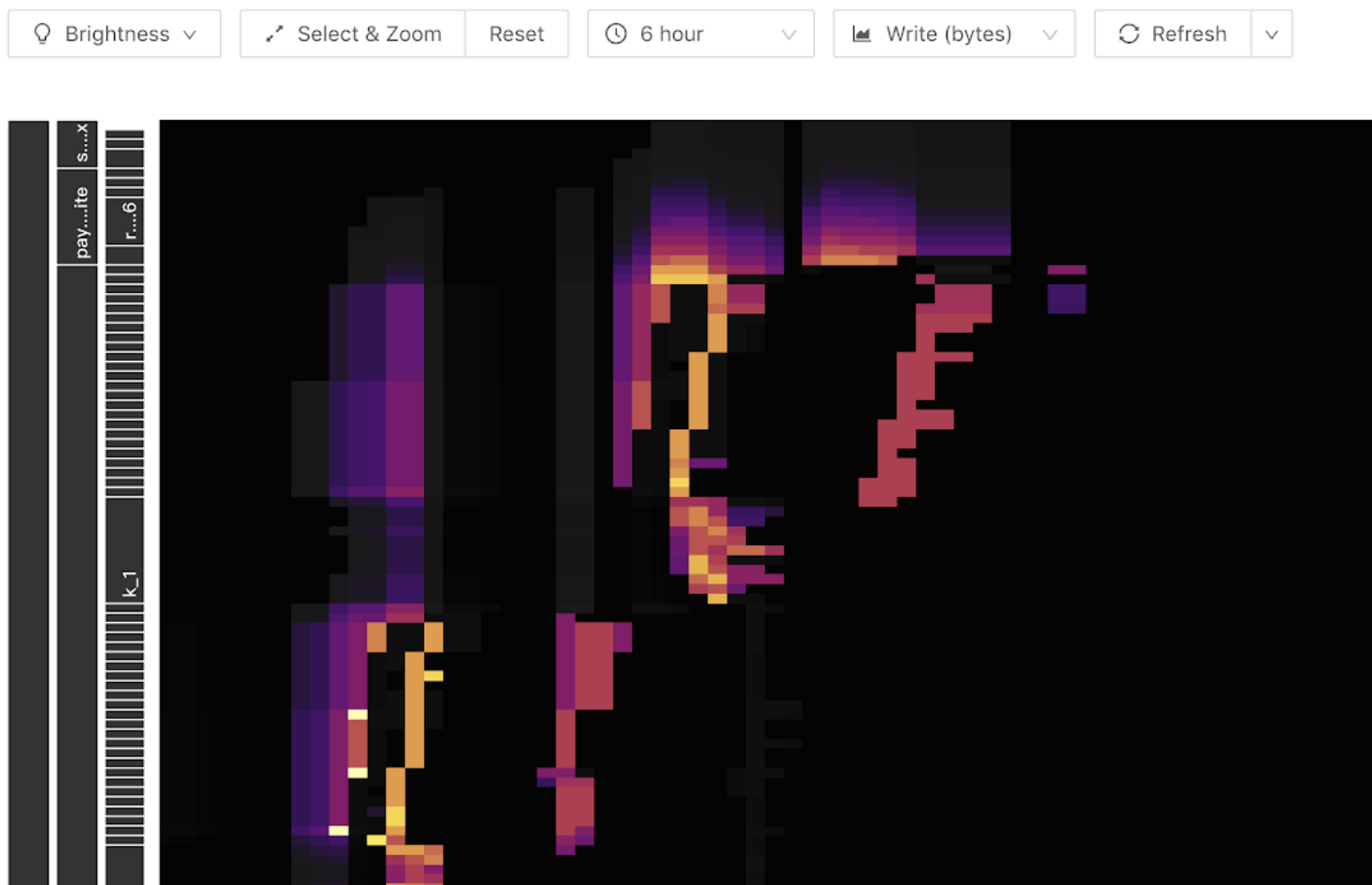

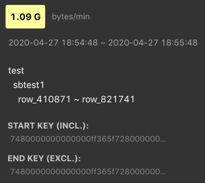

将鼠标移到亮色块上,即可看到是什么表或索引具有大流量,如下图所示:
Dashboard 示例4

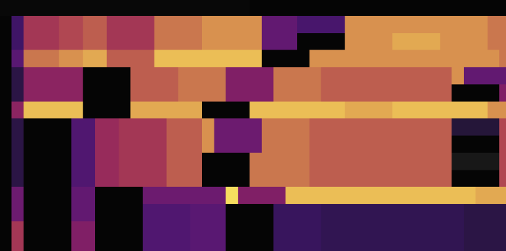

以下是两张无主键情况下使用 SHARD_ROW_ID_BITS 打散热点后的流量图,第一张展示了打散前的情况,第二张展示了打散后的情况。
Dashboard 示例5
Dashboard 示例6
从流量图可见,设置 SHARD_ROW_ID_BITS 后,流量热点由之前的只在一个 Region 上变得很分散。

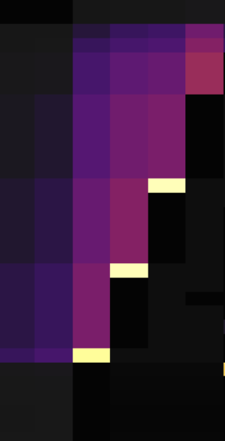

以下是将 AUTO_INCREMENT 表改为 AUTO_RANDOM 打散热点后的流量图,第一张是 AUTO_INCREMENT,第二张是 AUTO_RANDOM。
Dashboard 示例7
Dashboard 示例8
由流量图可见,使用 AUTO_RANDOM 代替 AUTO_INCREMENT 能很好地打散热点。
