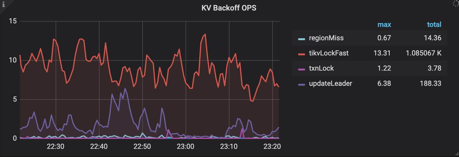

  • 通过 TiDB 监控面板中 KV Errors 监控栏中 KV Backoff OPS 监控指标项,查看 TiKV 中返回错误信息的数量
    kv-backoff-ops
    txnlock 表示集群中存在写写冲突,txnLockFast 表示集群中存在读写冲突。

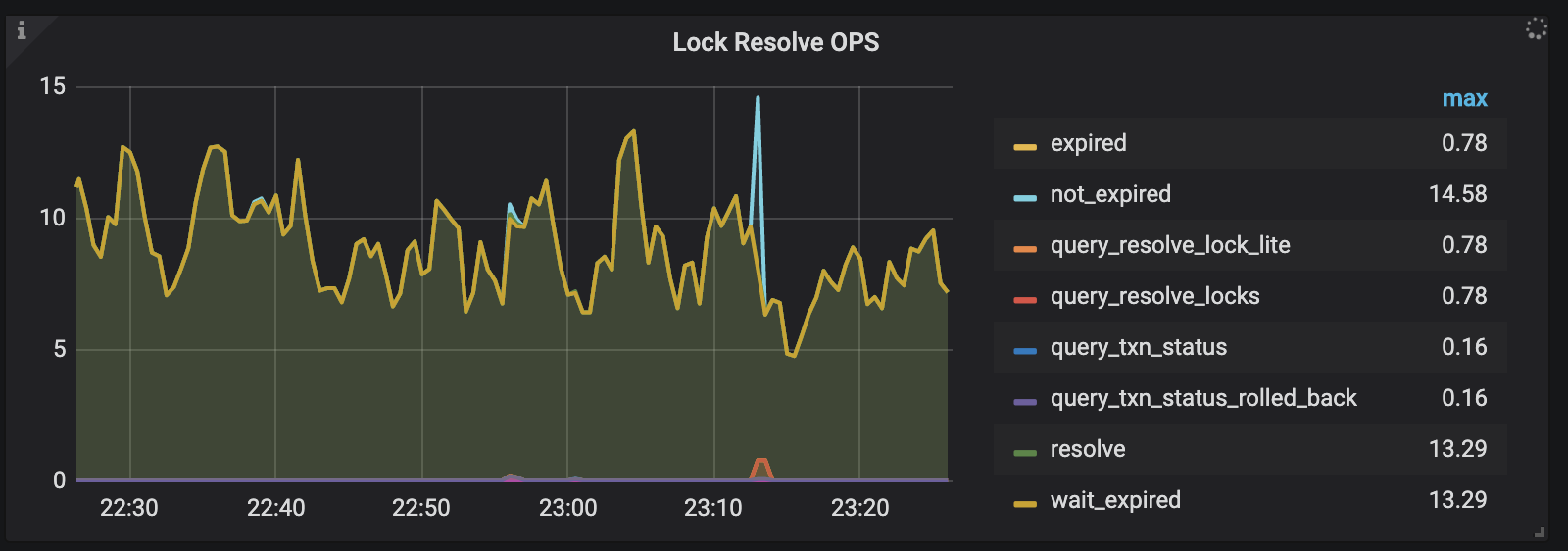

  • 通过 TiDB 监控面板中 KV Errors 监控栏中 Lock Resolve OPS 监控指标项,查看事务冲突相关的数量
    lock-resolve-ops
    expired、not_expired、wait_expired 表示对应的 lock 状态

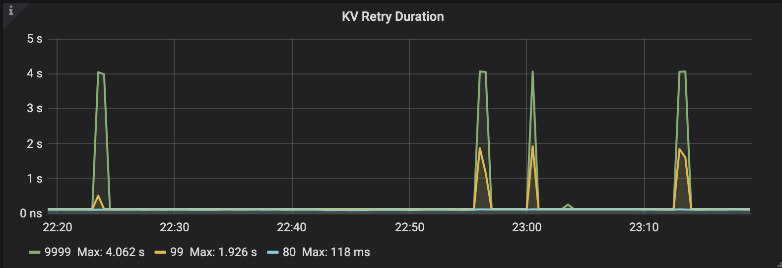

  • 通过 TiDB 监控面板中 KV Errors 监控栏中 KV Retry Duration 监控指标项,查看 KV 重试请求的时间
    kv-retry-duration
