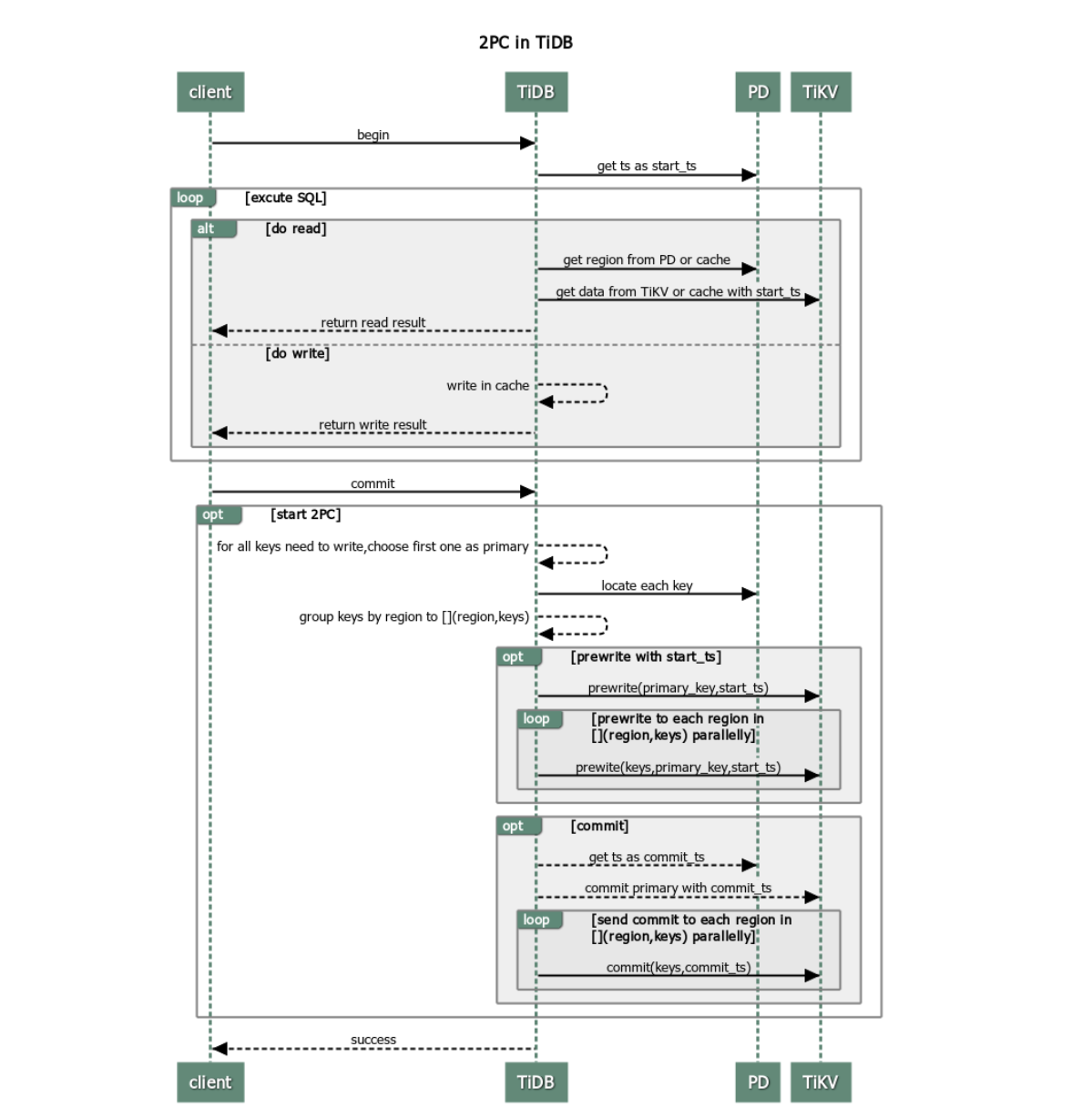

为支持分布式事务,TiDB 中乐观事务使用两阶段提交协议,流程如下:
客户端开始一个事务。
TiDB 从 PD 获取一个全局唯一递增的时间戳作为当前事务的唯一事务 ID,这里称为该事务的
start_ts。TiDB 实现了多版本并发控制 (MVCC),因此start_ts同时也作为该事务获取的数据库快照版本。该事务只能读到此start_ts版本可以读到的数据。 -
客户端发起读请求。
- TiDB 从 PD 获取数据路由信息,即数据具体存在哪个 TiKV 节点上。
- TiDB 从 TiKV 获取
start_ts版本下对应的数据。
客户端发起写请求。
TiDB 校验写入数据是否符合约束(如数据类型是否正确、是否符合非空约束等)。校验通过的数据将存放在 TiDB 中该事务的私有内存里。
客户端发起 commit。
TiDB 开始两阶段提交,在保证事务原子性的前提下,进行数据持久化。
- TiDB 从当前要写入的数据中选择一个 Key 作为当前事务的 Primary Key。
- TiDB 从 PD 获取所有数据的写入路由信息,并将所有的 Key 按照所有的路由进行分类。
- TiDB 并发地向所有涉及的 TiKV 发起 prewrite 请求。TiKV 收到 prewrite 数据后,检查数据版本信息是否存在冲突或已过期。符合条件的数据会被加锁。
- TiDB 收到所有 prewrite 响应且所有 prewrite 都成功。
- TiDB 向 PD 获取第二个全局唯一递增版本号,定义为本次事务的
commit_ts。 - TiDB 向 Primary Key 所在 TiKV 发起第二阶段提交。TiKV 收到 commit 操作后,检查数据合法性,清理 prewrite 阶段留下的锁。
- TiDB 收到两阶段提交成功的信息。
TiDB 向客户端返回事务提交成功的信息。
TiDB 异步清理本次事务遗留的锁信息。

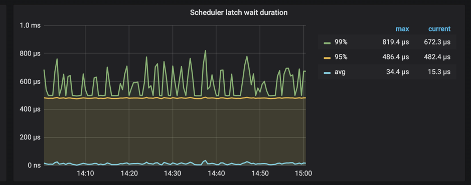

scheduler-concurrency = 2048000此外,TiKV 支持监控等待 latch 的时间:
当 Scheduler latch wait duration 的值特别高时,说明大量时间消耗在等待锁的请求上。如果不存在底层写入慢的问题,基本上可以判断该段时间内冲突比较多。
