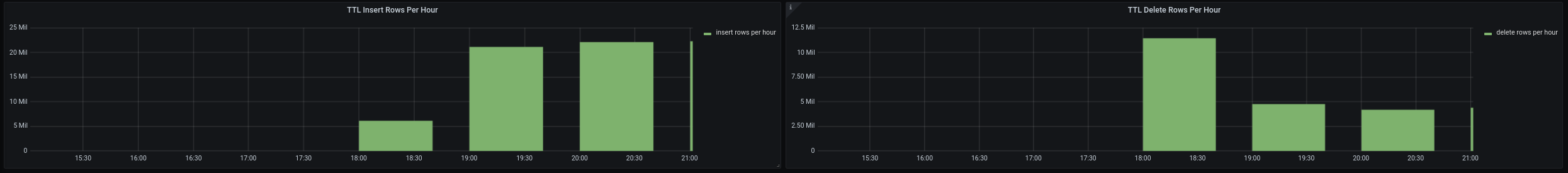

    在 Grafana TiDB 面板中,监控项 TTL Insert Rows Per Hour 记录了前一小时总共插入数据的数量。相应的 TTL Delete Rows Per Hour 记录了前一小时 TTL 任务总共删除的数据总量。如果 TTL Insert Rows Per Hour 长期高于 TTL Delete Rows Per Hour, 说明插入的速度高于删除的速度,数据总量将会上升。例如:
    insert fast example

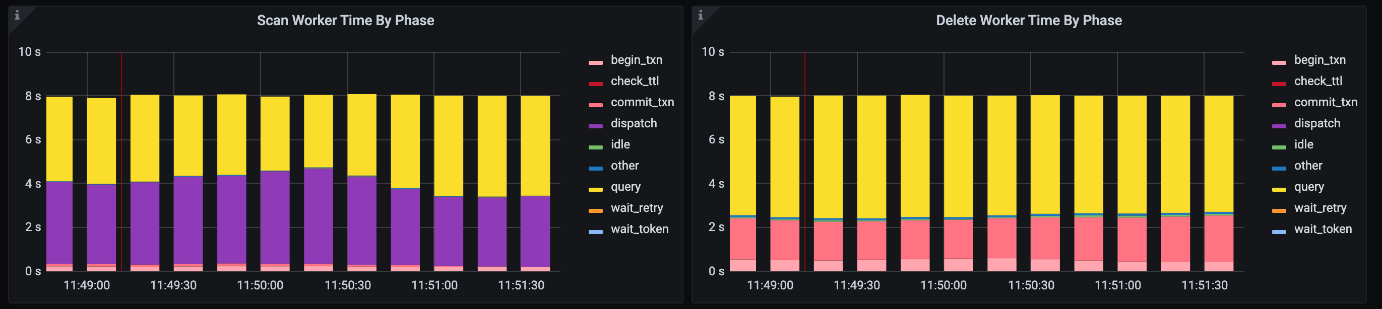

    观察面板中 TTL Scan Worker Time By Phase 与 TTL Delete Worker Time By Phase 监控项。如果 scan worker 处于 dispatch 状态的时间有很大占比,且 delete worker 很少处于 idle 状态,那么说明 scan worker 在等待 delete worker 完成删除工作,如果此时集群资源仍然较为宽松,可以考虑提高 tidb_ttl_delete_worker_count 来提高删除的 worker 数量。例如:
    scan fast example

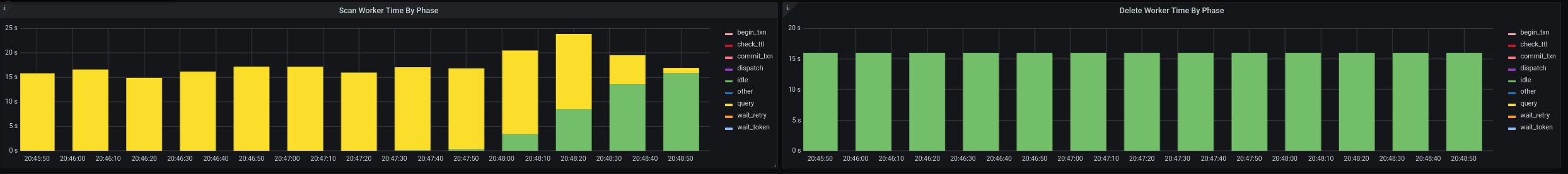

    与之相对,如果 scan worker 很少处于 dispatch 的状态,且 delete worker 长期处于 idle 阶段,那么说明 delete worker 闲置,且 scan worker 较为忙碌。例如:
    delete fast example
