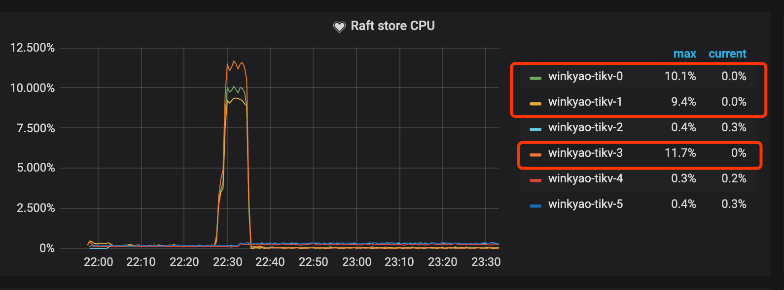

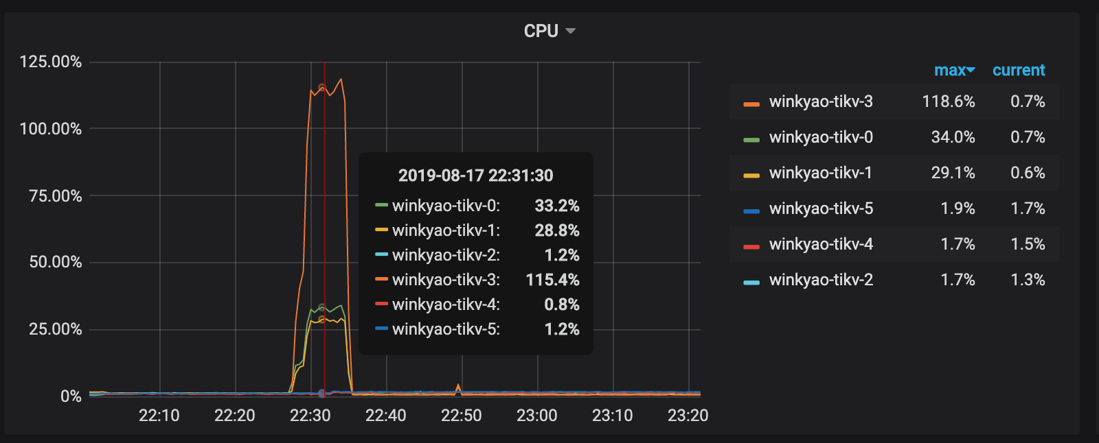

客户端在短时间内发起了“密集”的写入,TiDB 收到的请求是 3K QPS。理论上,压力应该均摊给 6 个 TiKV 节点。但是从 TiKV 节点的 CPU 使用情况上看,存在明显的写入倾斜(tikv - 3 节点是写入热点):
QPS2
QPS3
Raft store CPUraftstore 线程的 CPU 使用率,通常代表写入的负载。在这个场景下 tikv-3 为 Raft Leader,tikv-0 和 tikv-1 是 Raft 的 Follower,其他的 TiKV 节点的负载几乎为空。

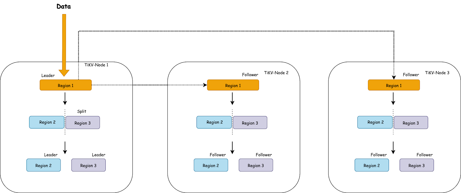

以上测试并未达到理论场景中最佳实践,因为刚创建表的时候,这个表在 TiKV 中只会对应为一个 Region,范围是:
[CommonPrefix + TableID, CommonPrefix + TableID + 1)
短时间内大量数据会持续写入到同一个 Region 上。
TiKV Region 分裂流程
上图简单描述了这个过程,随着数据持续写入,TiKV 会将一个 Region 切分为多个。但因为首先发起选举的是原 Leader 所在的 Store,所以新切分好的两个 Region 的 Leader 很可能还会在原 Store 上。新切分好的 Region 2,3 上,也会重复之前发生在 Region 1 上的过程。也就是压力会密集地集中在 TiKV-Node 1 上。

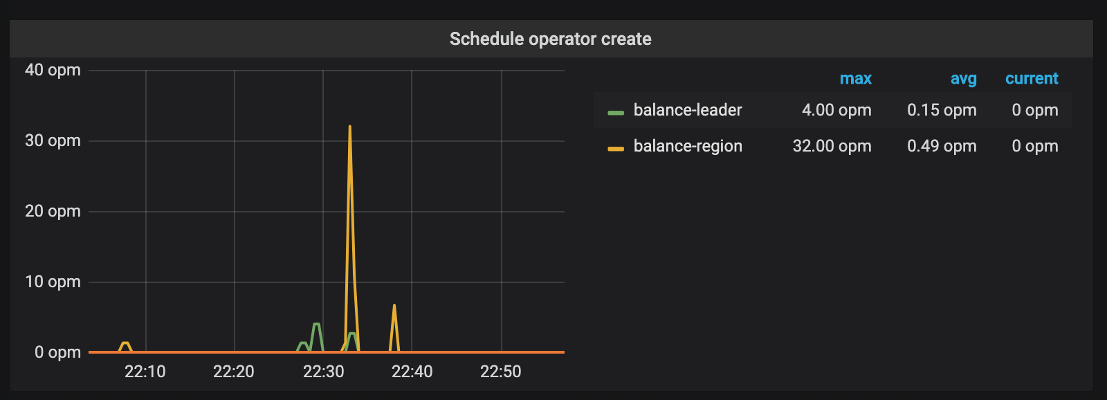

在持续写入的过程中,PD 发现 Node 1 中产生了热点,会将 Leader 均分到其他的 Node 上。如果 TiKV 的节点数多于副本数的话,TiKV 会尽可能将 Region 迁移到空闲的节点上。这两个操作在数据插入的过程中,也能在 PD 监控中得到印证:
QPS5
在持续写入一段时间后,整个集群会被 PD 自动地调度成一个压力均匀的状态,到那个时候整个集群的能力才会真正被利用起来。在大多数情况下,以上热点产生的过程是没有问题的,这个阶段属于表 Region 的预热阶段。

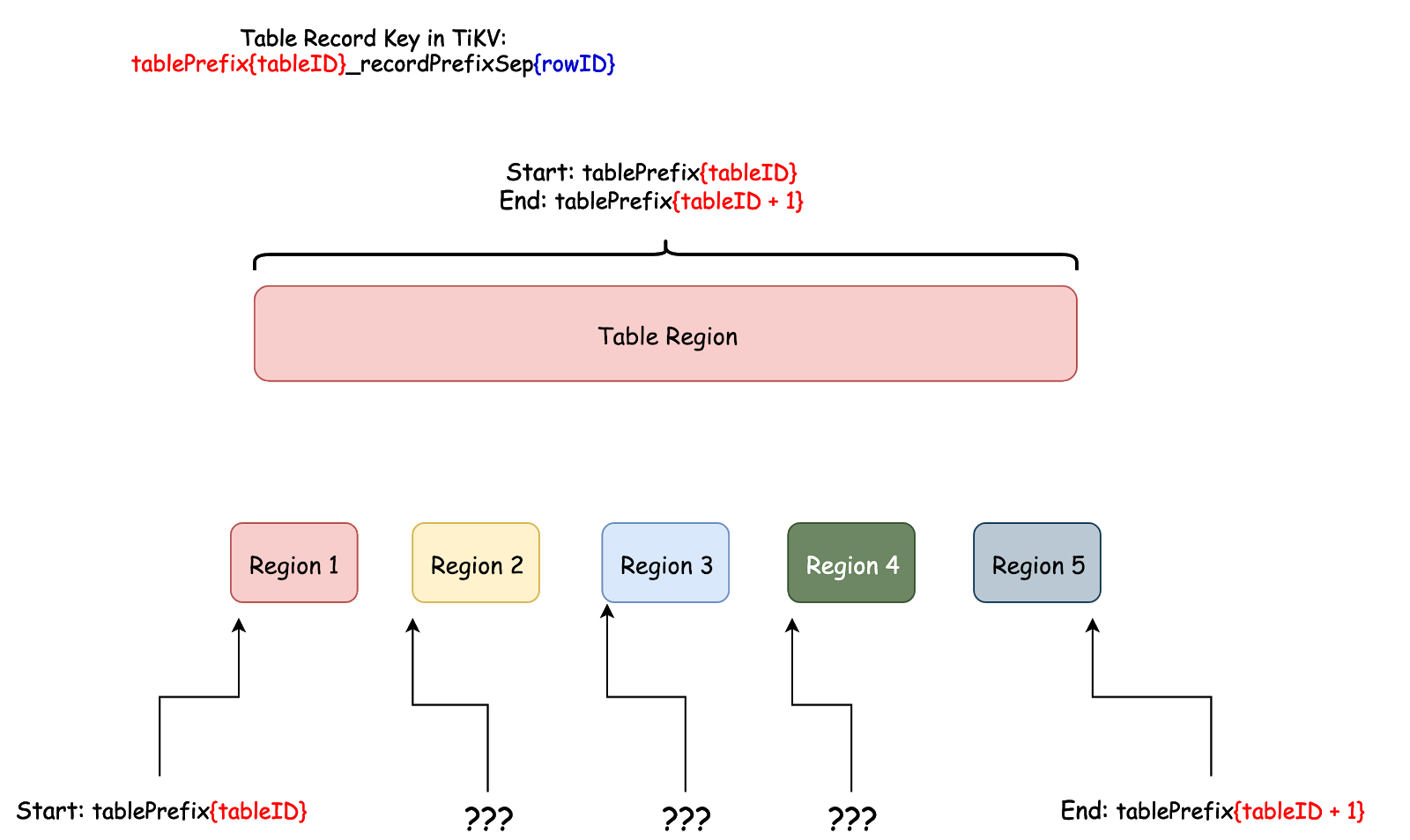

Table Region Range
从上图可知,根据行数据 key 的编码规则,行 ID (rowID) 是行数据中唯一可变的部分。在 TiDB 中,rowID 是一个 Int64 整型。但是用户不一定能将 Int64 整型范围均匀切分成需要的份数,然后均匀分布在不同的节点上,还需要结合实际情况。
如果行 ID 的写入是完全离散的,那么上述方式是可行的。如果行 ID 或者索引有固定的范围或者前缀(例如,只在 [2000w, 5000w) 的范围内离散插入数据),这种写入依然在业务上不产生热点,但是如果按上面的方式进行切分,那么有可能一开始数据仍只写入到某个 Region 上。
作为一款通用数据库,TiDB 并不对数据的分布作假设,所以开始只用一个 Region 来对应一个表。等到真实数据插入进来以后,TiDB 自动根据数据的分布来作切分。这种方式是较通用的。

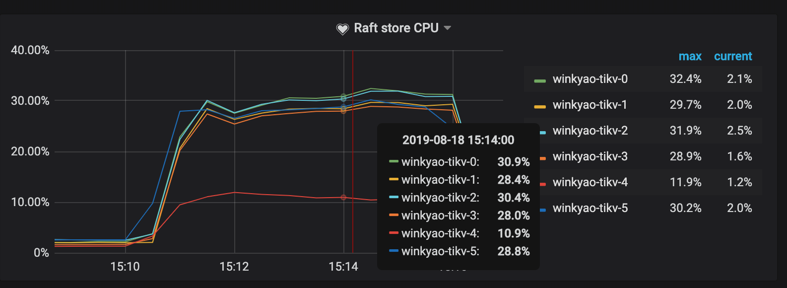

再重新运行写入负载:
QPS6
QPS7
QPS8
可以看到已经消除了明显的热点问题了。
