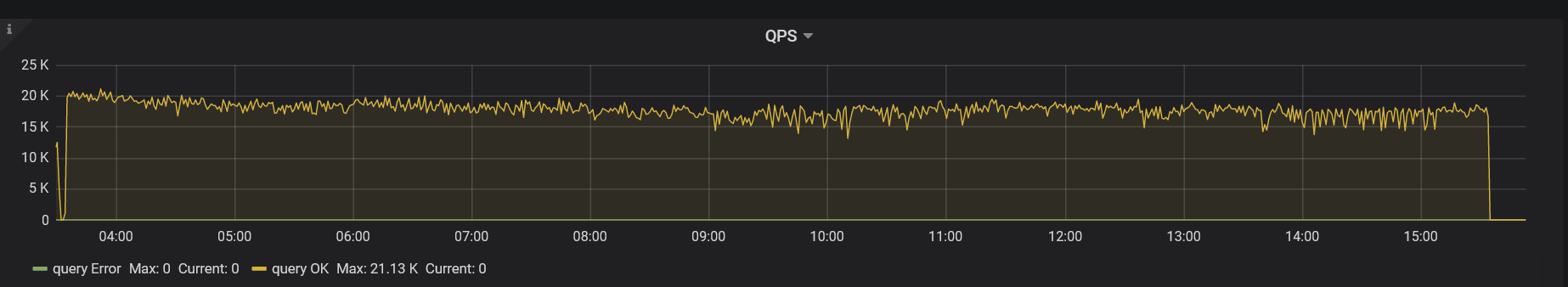

下图是默认参数配置下,12 小时内集群的 QPS 监控,可以看倒有比较明显的抖动。
QPS with default config

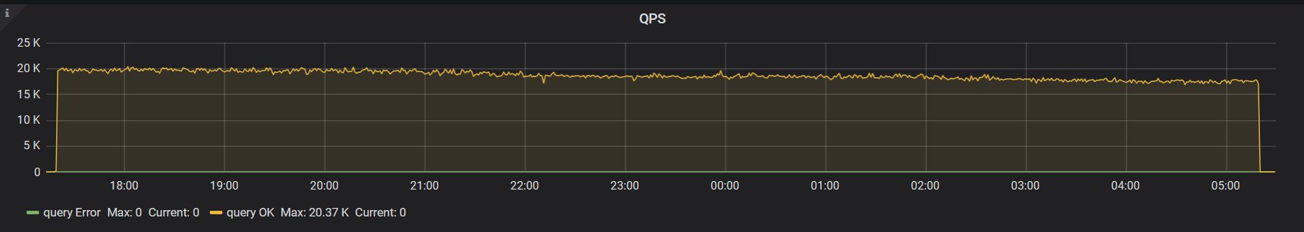

调整参数后,稳定性得到了改善。
QPS with modified config

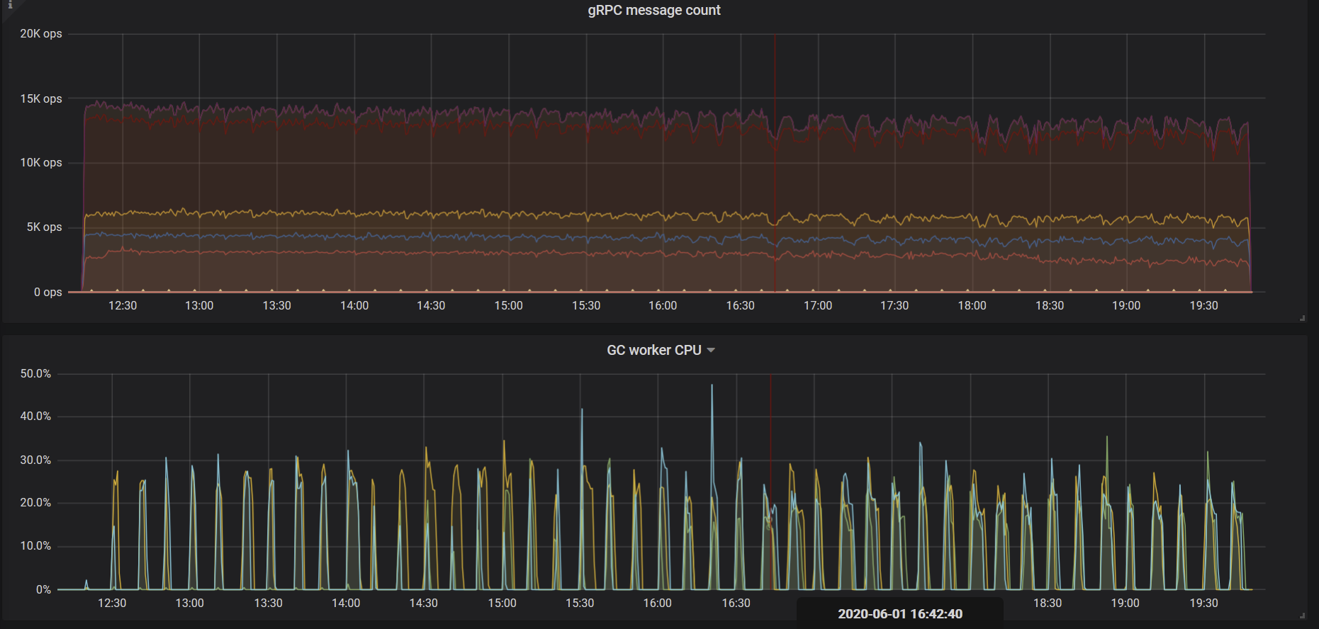

gc.max_write_bytes_per_sec
因为 TiDB 使用的是 MVCC 的模型,TiKV 还需要周期性地在后台清除旧版本的数据。当可用资源有限的时候,这个操作会引起周期性的性能抖动。可以用 gc.max_write_bytes_per_sec 来限制这一操作的资源使用。
GC Impact
除了在配置文件中设置该参数之外,还可以通过 tikv-ctl 动态调节,为调整该参数提供便利:
