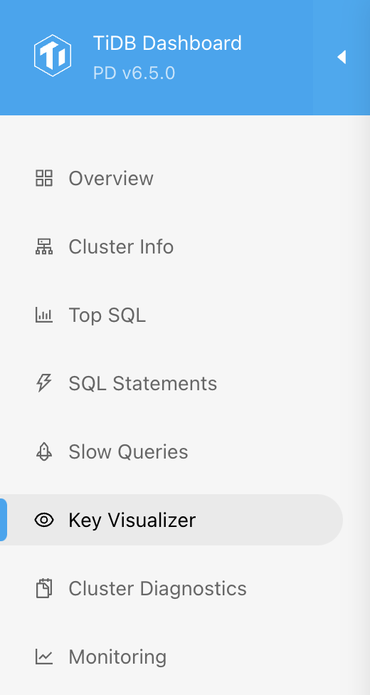

可以通过以下两种方法访问 Key Visualizer 流量可视化页面:

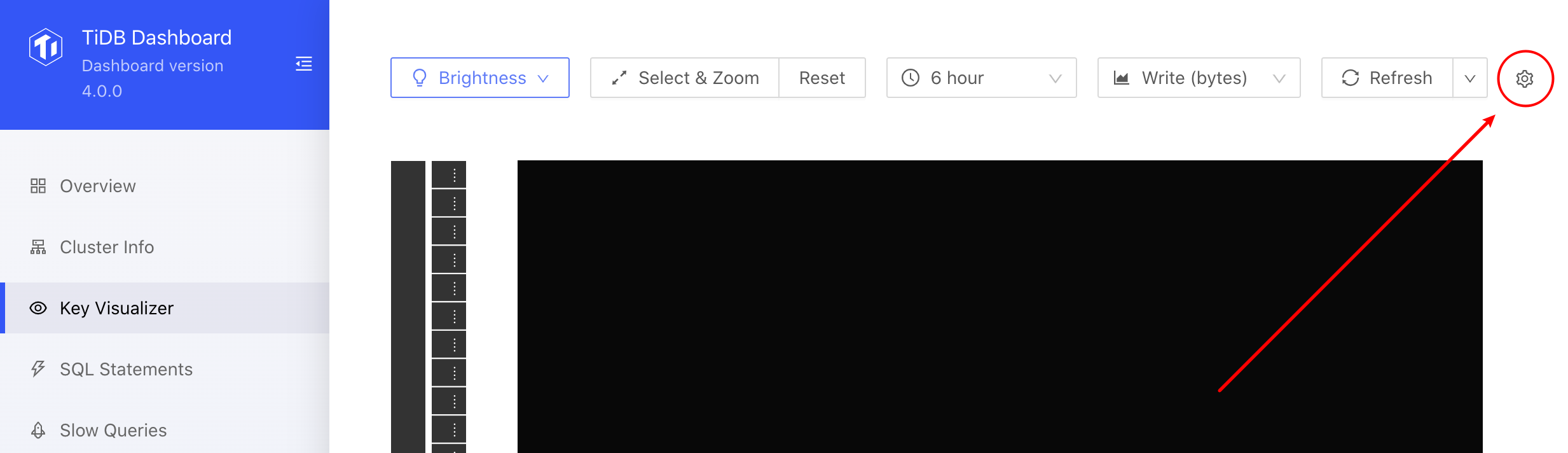

  • 登录 TiDB Dashboard 后,点击左侧导航条的流量可视化 (Key Visualizer):
    访问

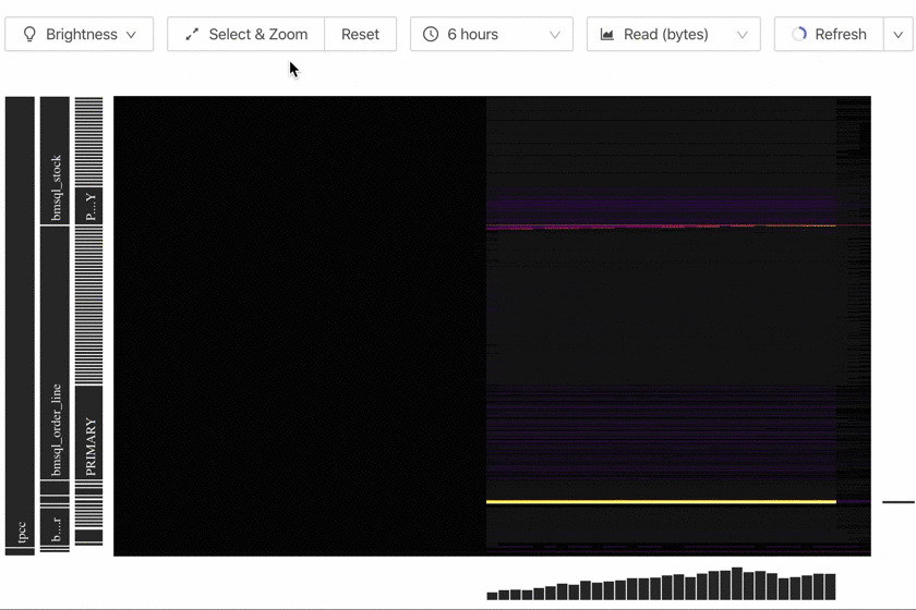

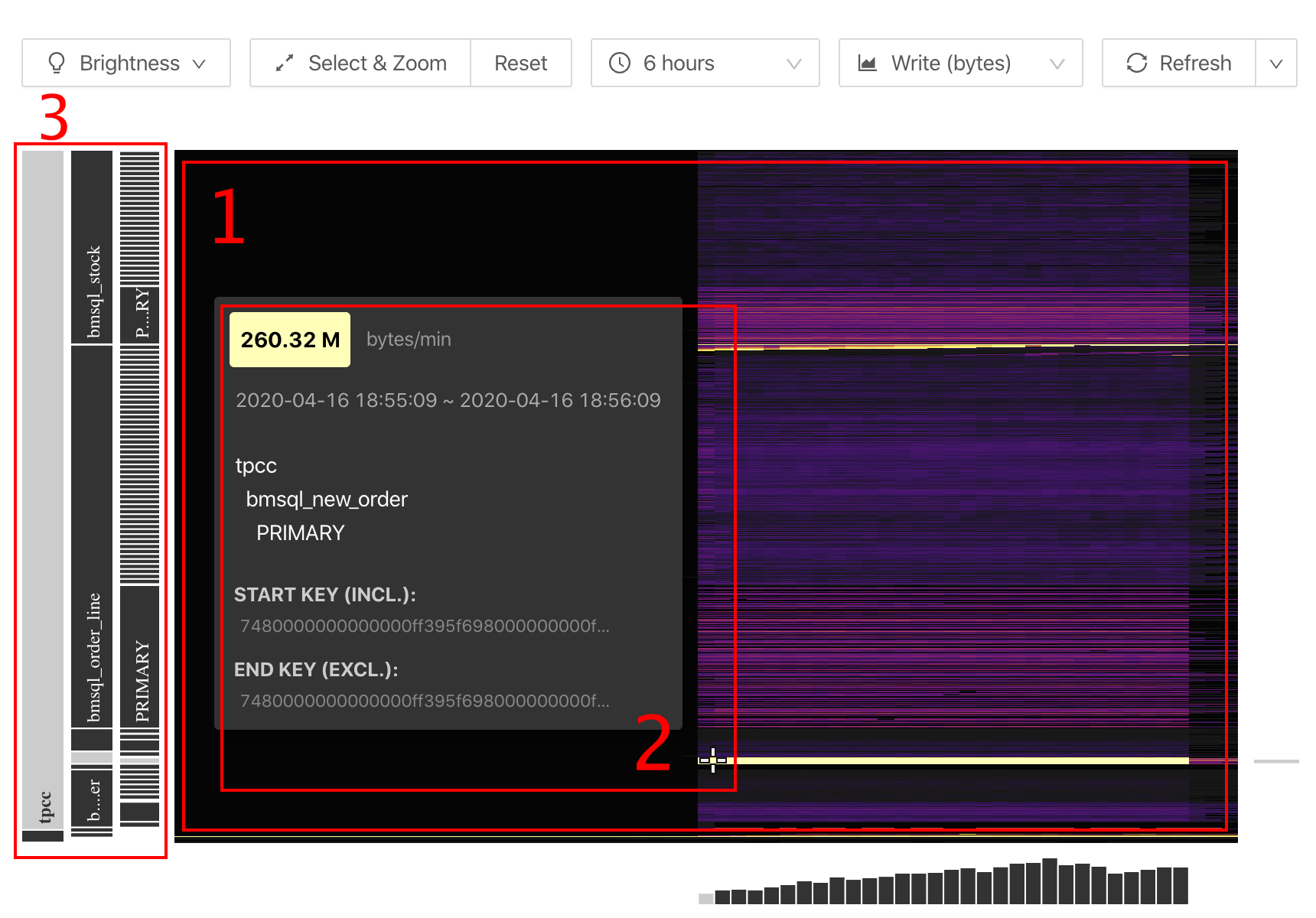

流量可视化页面示例如下:
Key Visualizer 示例图
从以上流量可视化界面可以观察到以下信息:
  • 一个大型热力图,显示整体访问流量随时间的变化情况。
  • 热力图某个坐标的详细信息。
  • 左侧为表、索引等标识信息。

热力图
热力图是流量可视化页面的核心,它显示了一个指标随时间的变化。热力图的横轴 X 是时间,纵轴 Y 则是按 Key 排序的连续 Region,横跨 TiDB 集群上所有数据库和数据表。颜色越暗 (cold) 表示该区域的 Region 在这个时间段上读写流量较低,颜色越亮 (hot) 表示读写流量越高,即越热。

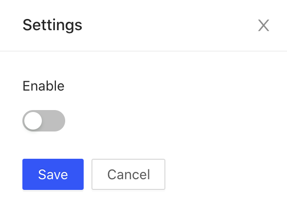

设置

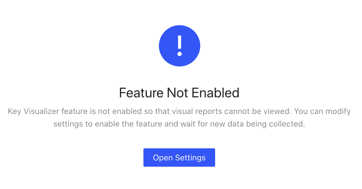

首次使用流量可视化页面需要先通过设置页面手动开启此功能。参考页面指引,点击打开设置 (Open Settings) 即可打开设置页面:
功能未开启
在功能已经开启时,可通过右上角的设置图标打开设置页面:
设置按钮
设置页面如下图所示:
设置页面
通过开关设定好是否开启收集,并点击保存 (Save) 后生效。开启后,在界面上观察到工具栏已经可以使用:

打开流量可视化页面时,默认会显示最近六小时整个数据库内的热力图。其中,越靠近右侧(当前时间)时,每列 Bucket 对应的时间间隔会越小。如果你想观察某个特定时间段或者特定的 Region 范围,则可以通过放大来获得更多细节。具体操作描述如下:
  • 在热力图中向上或向下滚动。
  • 点击框选 (Select & Zoom) 按钮,然后点击并拖动以选择要放大的区域。

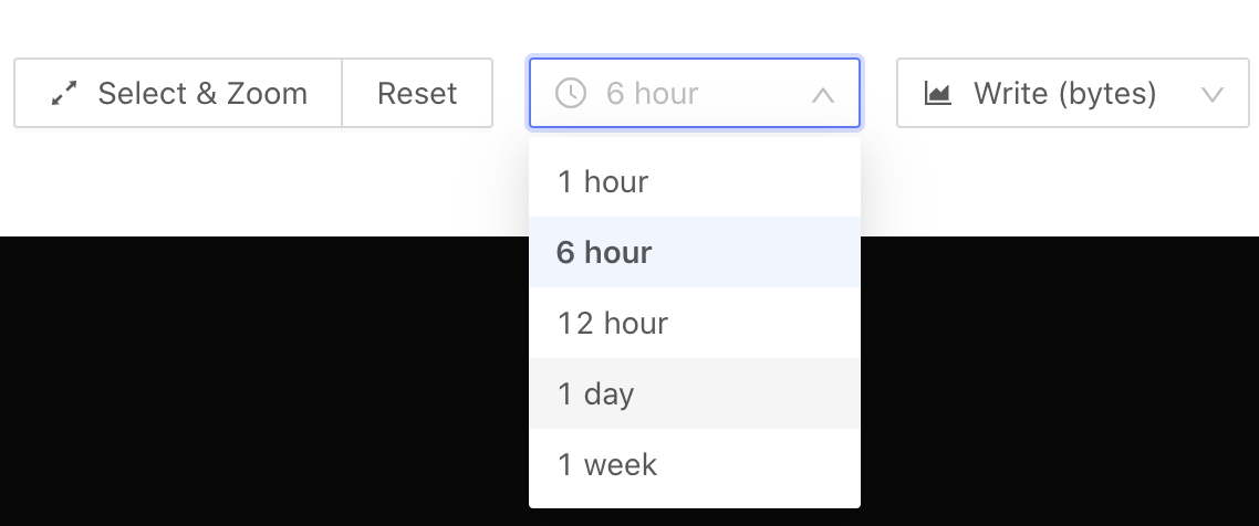

  • 点击「时间选择框」(界面的 6 hour 处),重新选择观察时间段。
时间选择

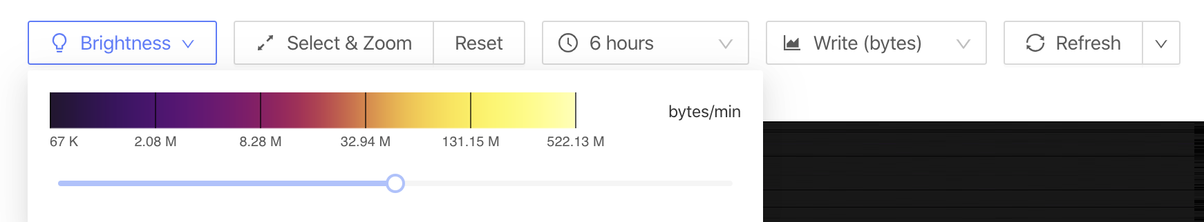

调整亮度
热力图使用颜色的明暗来表达一个 Bucket 的流量高低,颜色越暗 (cold) 表示该区域的 Region 在这个时间段上读写流量较低,颜色越亮 (hot) 表示读写流量越高,即越热。如果热力图中的颜色太亮或太暗,则可能很难观察到细节。此时,可以点击调整亮度 (Brightness) 按钮,然后通过滑块来调节页面的亮度。

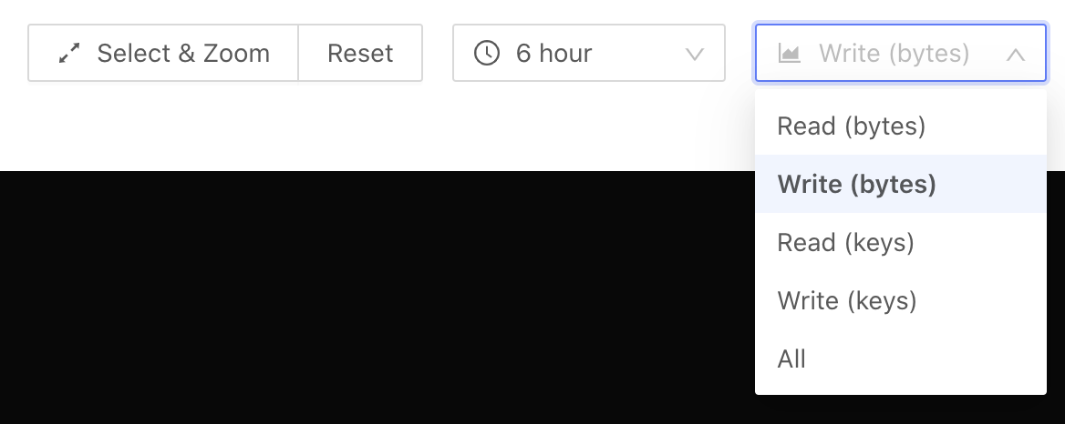

选择指标
指标选择
你可以通过「指标选择框」(以上界面中 Write (bytes) 处)来查看你关心的指标:
  • Read (bytes):读取字节量
  • Write (bytes):写入字节量
  • Read (keys):读取次数
  • Write (keys):写入次数
  • All:所有(读写流量的总和)

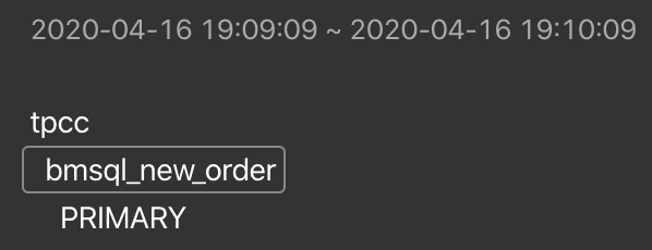

可以将鼠标悬停在你所关注的 Bucket 上,来查看这个区域的详细信息:
Bucket 详细信息

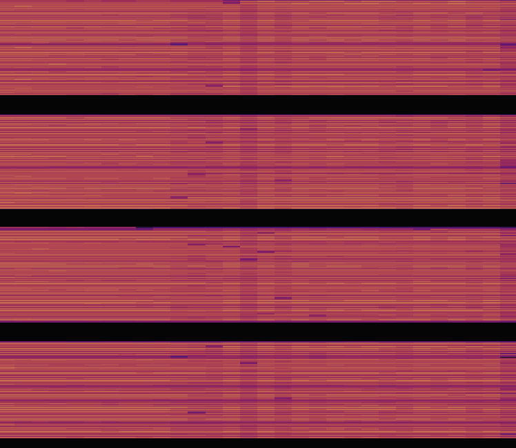

均衡:期望结果
均衡结果图
如上图所示,热力图颜色均匀或者深色和亮色混合良好,说明读取或写入在时间和 Region 空间范围上都分布得比较均衡,访问压力均匀地分摊在所有的机器上。这种负载是最适合分布式数据库的。

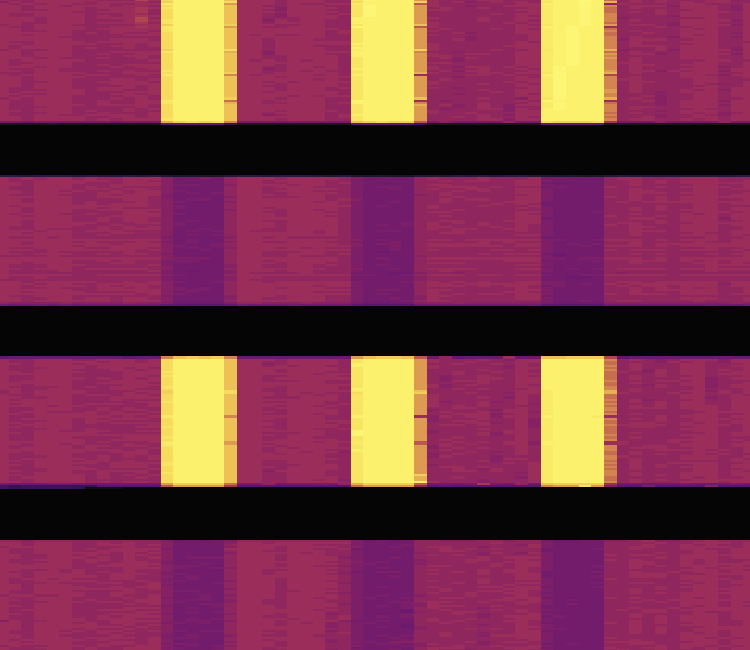

X 轴明暗交替:需要关注高峰期的资源情况
X 轴明暗交替
如上图所示,热力图在 X 轴(时间)上表现出明暗交替,但 Y 轴 (Region) 则比较均匀,说明读取或写入负载具有周期性的变化。这种情况可能出现在周期性的定时任务场景,如大数据平台每天定时从 TiDB 中抽取数据。一般来说可以关注一下使用高峰时期资源是否充裕。

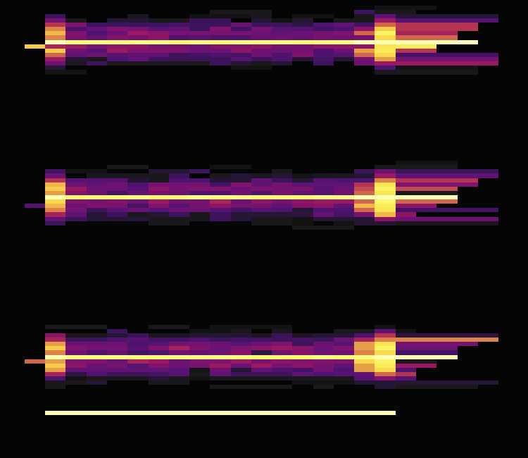

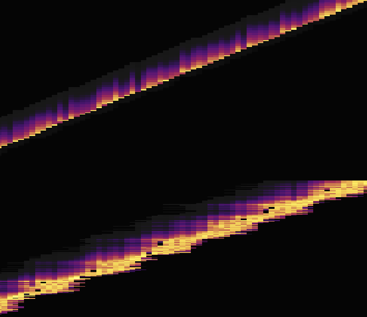

明亮斜线:需要关注业务模式
明亮斜线
如上图所示,热力图显示了明亮的斜线,表明读写的 Region 是连续的。这种场景常常出现在带索引的数据导入或者扫描阶段。例如,向自增 ID 的表进行连续写入等等。图中明亮部分对应的 Region 是读写流量的热点,往往会成为整个集群的性能问题所在。这种时候,可能需要业务重新调整主键,尽可能打散以将压力分散在多个 Region 上,或者选择将业务任务安排在低峰期。
