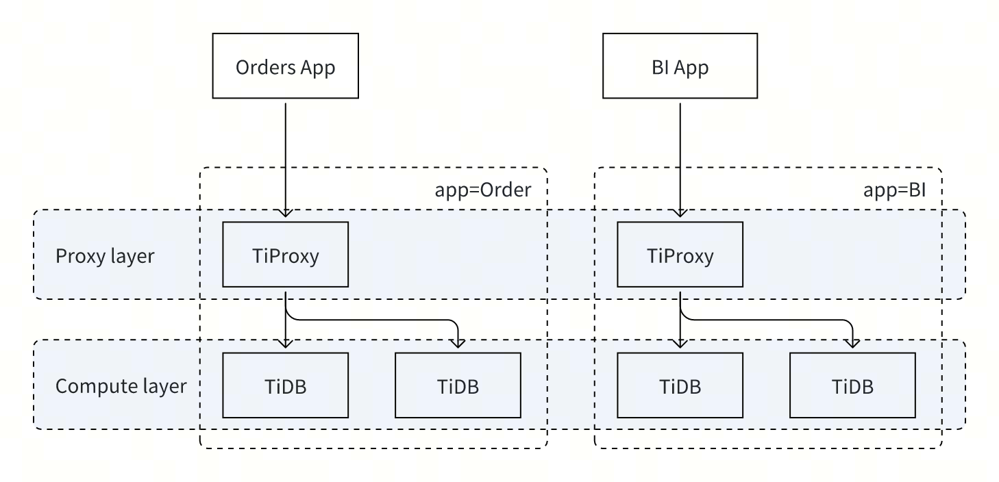

基于标签的负载均衡
基于标签的负载均衡优先将连接路由到与 TiProxy 自身具有相同标签的 TiDB server 上,从而实现计算层的资源隔离。该策略默认关闭,仅当你的业务需要隔离计算层的资源时才需要启用。
要启用基于标签的负载均衡,你需要:
配置完成后,TiProxy 会根据 balance.label-name 指定的标签名查找相应的配置,并将连接路由到标签值相同的 TiDB server。
例如,若应用包含交易和 BI 两类业务,为了避免相互影响,可以按照如下方式配置集群:
  1. 在 TiProxy 上配置 balance.label-name 为 "app",表示将按照标签名 "app" 匹配 TiDB server,并将连接路由到相同标签值的 TiDB server 上。
  2. 配置 2 台 TiProxy 实例,分别为配置项 labels 加上 "app"="Order" 和 "app"="BI"。
  3. 将 TiDB 实例分为 2 组,分别为配置项 labels 加上 "app"="Order" 和 "app"="BI"。
  4. 如果需要同时隔离存储层的资源,可配置 Placement Rules 或资源管控。
  5. 交易和 BI 业务的客户端分别连接到 2 台 TiProxy 的地址。
基于标签的负载均衡
上述拓扑图的配置示例如下:
