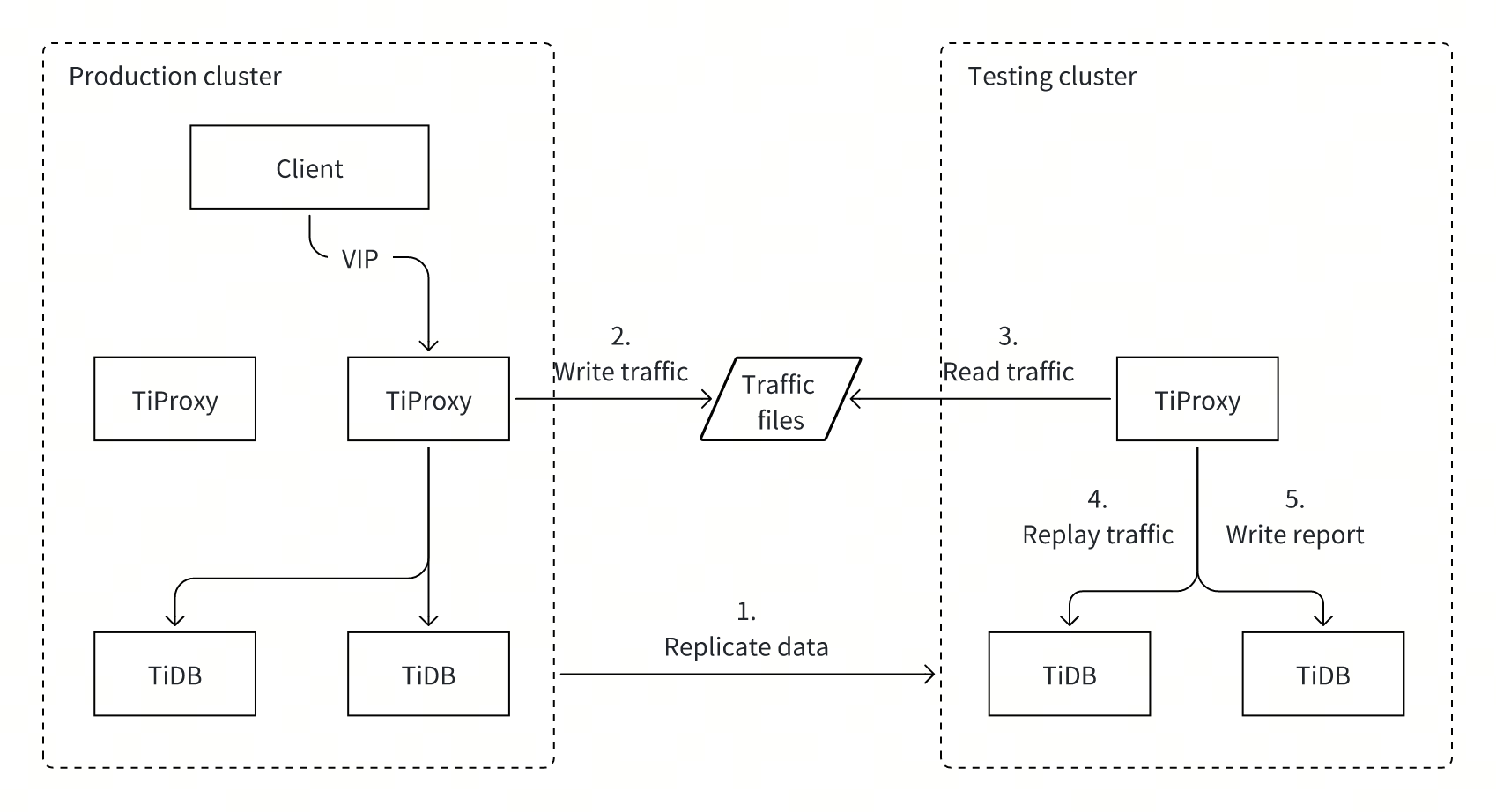

从 TiProxy v1.3.0 开始,你可以使用 TiProxy 捕获 TiDB 生产集群中的访问流量,并在测试集群中按照指定的速率回放这些流量。通过该功能,你可以在测试环境中重现生产集群的实际工作负载,从而验证所有 SQL 的执行结果和性能表现。

  1. 准备测试环境:
    1. 创建测试集群,详情参考使用 TiUP 部署平凯数据库集群。
    2. 安装 tiproxyctl,确保安装 tiproxyctl 的主机能连接到生产集群和测试集群的 TiProxy 实例。详情参考安装 TiProxy Control。
    3. 同步生产集群的数据到测试集群,详情参考数据迁移概述。
    4. 在测试集群中运行 ANALYZE 更新统计信息。
  2. 使用 tiproxyctl traffic capture 命令连接到生产集群的 TiProxy 实例,开始捕获流量。
    例如,以下命令连接到 TiProxy 实例 10.0.1.10:3080,捕获一个小时的流量,并将流量保存到 TiProxy 实例的 /tmp/traffic 目录下:
    tiproxyctl traffic capture --host 10.0.1.10 --port 3080 --output="/tmp/traffic" --duration=1h
    流量文件会自动转轮和压缩。/tmp/traffic 目录下的文件示例如下:
    ls /tmp/traffic
    # meta    traffic-2024-08-29T17-37-12.477.log.gz  traffic-2024-08-29T17-43-11.166.log.gz traffic.log
    更多信息,请参考 tiproxyctl traffic capture。
  3. 将流量文件目录复制到测试集群的 TiProxy 实例上。
  4. 使用 tiproxyctl traffic replay 连接到测试集群的 TiProxy 实例,开始回放流量。
    默认配置下,SQL 语句的执行速率与生产集群相同,数据库连接也与生产集群一一对应,以模拟生产集群的负载,并保证事务的执行顺序一致。
    例如,如下命令通过用户名 u1 和密码 123456 连接到 TiProxy 实例 10.0.1.10:3080,从 TiProxy 实例的 /tmp/traffic 目录下读取流量文件并回放流量:
    tiproxyctl traffic replay --host 10.0.1.10 --port 3080 --username="u1" --password="123456" --input="/tmp/traffic"
    由于所有流量在用户 u1 下运行,请确保 u1 能访问所有数据库和表。如果没有这样的用户,则需要创建一个。
    更多信息,请参考 tiproxyctl traffic replay。
  5. 查看回放报告。
