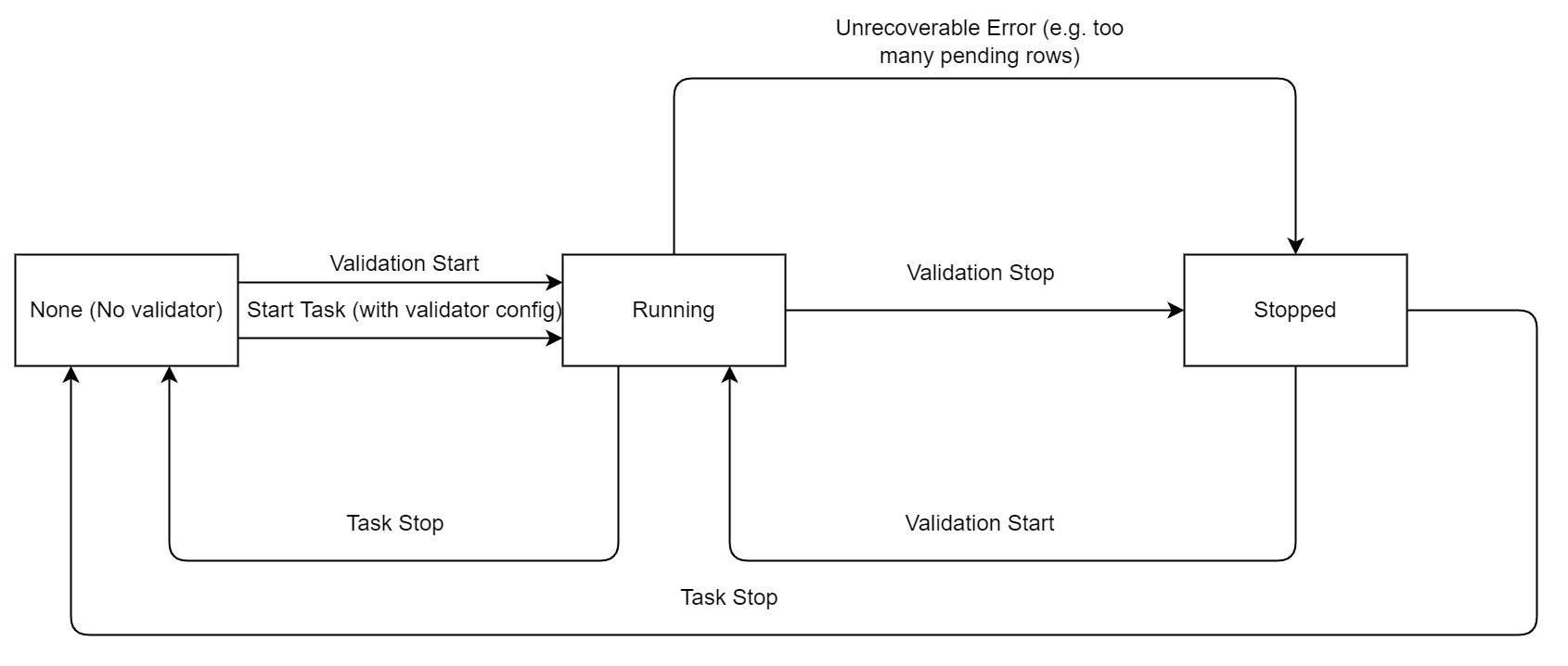

停止增量数据校验
如果你需要停止增量数据校验,可以使用 validation stop 命令:
Usage:
  dmctl validation stop [--all-task] [task-name] [flags]
Flags:
      --all-task   whether applied to all tasks
  -h, --help       help for stop
用法可参考 dmctl validation start 命令。

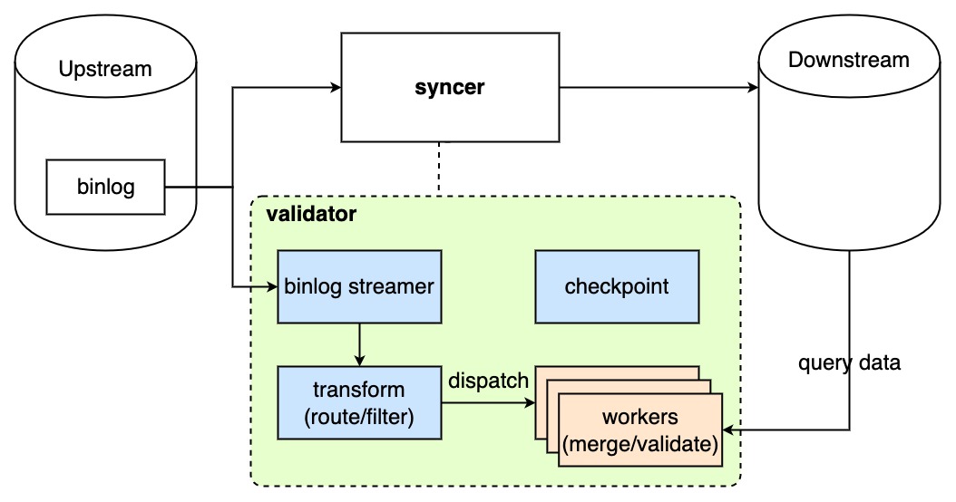

原理
DM 增量校验(validator)的简要架构如下所示:
validator summary
增量数据校验的工作生命周期如下所示:
validator lifecycle
增量数据校验的具体处理流程如下:
  1. validator 从上游拉取 binlog 事件,获取到发生变更的数据行:
    • validator 只会校验增量复制 (syncer) 完成的事件,如果该事件还没有被 syncer 处理,则 validator 会暂停,等待 syncer 处理完成。
    • 如果该事件已被 syncer 处理完成,则进行下面的步骤。
  2. validator 将 binlog 解析,并通过黑白名单、过滤器的筛选,表路由的重定向(和 syncer 保持一致)之后,将这些行变动交给在后台运行的 validation worker。
  3. validation worker 合并相同表、相同主键的行变动,避免进行“过期”的校验,并将这些行先缓存到内存中。
  4. 当 validation worker 积攒了一定数量的行或者到了某个时间间隔之后,validation worker 根据这些行的主键信息在下游数据库中查询当下的数据,并和变动行期望的数据进行对比。
  5. validation worker 进行数据校验。如果当前配置是 full mode,会将变动行和下游数据库中获取的行数据进行每列对比;如果当前配置是 fast mode,则只会判断这一行是否还存在。
    • 如果校验成功,则将该行从内存中删除。
    • 如果校验失败,不会马上报错,而是在一定间隔之后继续校验。
    • 对于某些已经在很长时间(由用户定义)内都没有校验成功的行,则将这些行定义为错误行(error row),写入到下游的 meta 库中。你可以通过查询迁移任务信息来获取错误行的数量等信息,详见查看增量校验的状态以及处理增量校验错误行。
