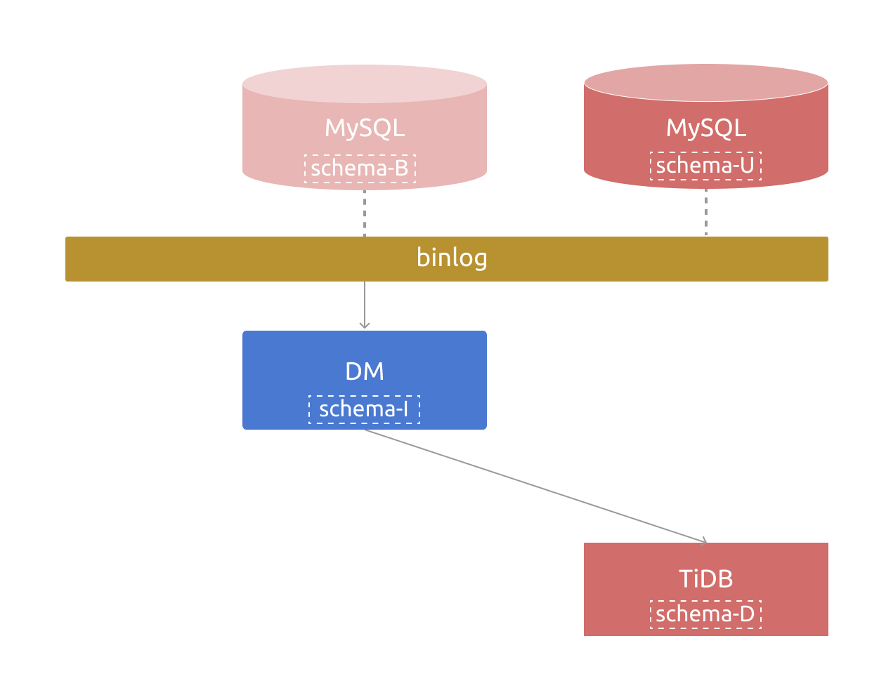

增量迁移过程的 schema 信息维护较为复杂,在整个数据链路中包含以下几类可能相同或不同的表结构。
表结构
  • 上游当前时刻的表结构(记为 schema-U)。
  • 当前 DM 正在消费的 binlog event 的表结构(记为 schema-B,其对应于上游某个历史时刻的表结构)。
  • DM 内部(schema tracker 组件)当前维护的表结构(记为 schema-I)。
  • 下游 TiDB 集群中的表结构(记为 schema-D)。
在大多数情况下,以上 4 类表结构一致。当上游执行 DDL 变更表结构后,schema-U 即会发生变更;DM 通过将该 DDL 应用于内部的 schema tracker 组件及下游 TiDB,会先后更新 schema-I、schema-D 以与 schema-U 保持一致,因而随后能正常消费 binlog 中在 DDL 之后对应表结构为 schema-B 的 binlog event。即当 DDL 被复制成功后,仍能保持 schema-U、schema-B、schema-I 及 schema-D 的一致。
需要注意以下不一致的情况:
  • 在开启乐观 shard DDL 支持的数据迁移过程中,下游合并表的 schema-D 可能与部分分表对应的 schema-B 及 schema-I 并不一致,但 DM 仍保持 schema-I 与 schema-B 的一致,以确保能正常解析 DML 对应的 binlog event。
  • 当下游比上游多部分列时,schema-D 也可能会与 schema-B 及 schema-I 并不一致。全量数据迁移 (task-mode=all) 时 DM 会自动处理不一致的情况;而增量迁移 (task-mode=incremental) 时,由于任务首次启动,内部尚无 Schema 信息,DM 将自动读取下游表结构,即 schema-D,更新自身的 schema-I(此行为随版本变化而不同)。在此之后,如果 DM 使用 schema-I 解析 schema-B 的 binlog,将会导致 Column count doesn't match value count 错误,详情可参考:下游存在更多列的迁移场景
