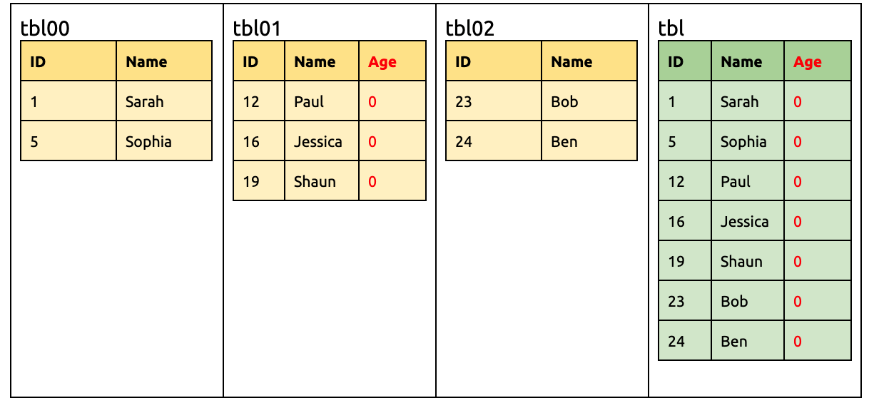

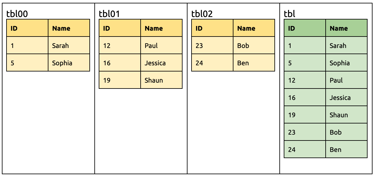

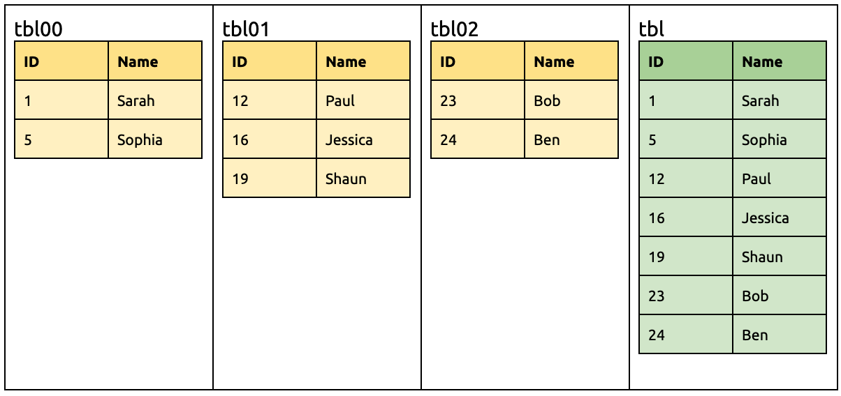

例如以下三个分表合并迁移到 TiDB:
optimistic-ddl-fail-example-1
在 tbl01 新增一列 Age,默认值定为 0:
ALTER TABLE `tbl01` ADD COLUMN `Age` INT DEFAULT 0;
optimistic-ddl-fail-example-2

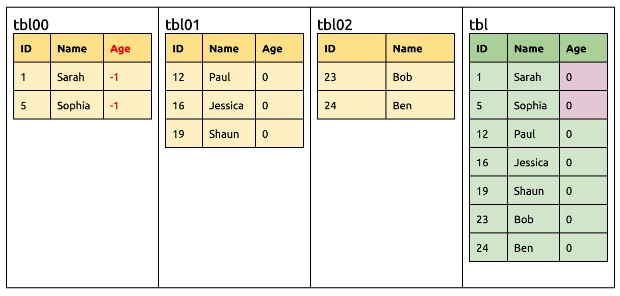

在 tbl00 新增一列 Age,但默认值定为 -1:
ALTER TABLE `tbl00` ADD COLUMN `Age` INT DEFAULT -1;
optimistic-ddl-fail-example-3
此时所有来自 tbl00 的 Age 都不一致了。这是由于 DEFAULT 0 和 DEFAULT -1 互不兼容。虽然 DM 遇到这种情况会报错,但上下游不一致的问题就需要手动去解决。

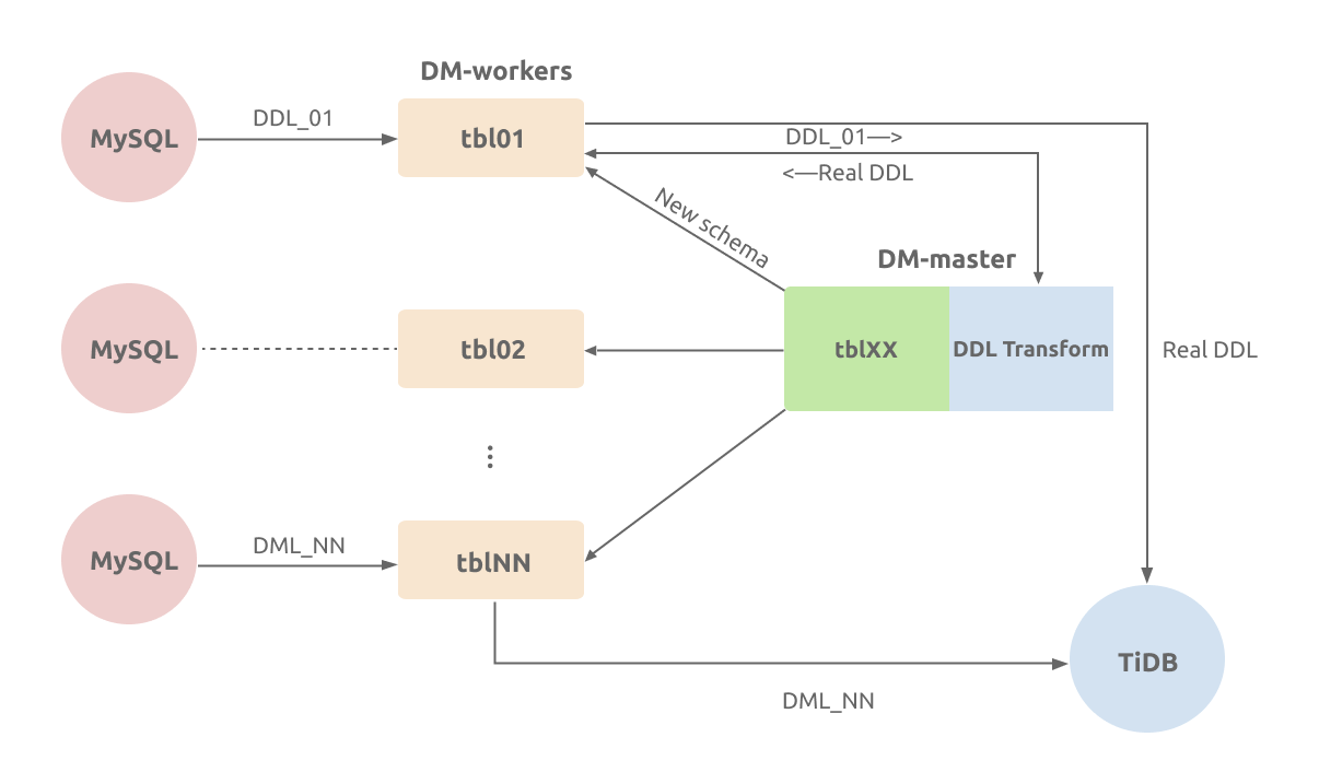

在“乐观协调”模式下,DM-worker 接收到来自上游的 DDL 后,会把更新后的表结构转送给 DM-master。DM-worker 会追踪各分表当前的表结构,DM-master 合并成可兼容来自每个分表 DML 的合成结构,然后把与此对应的 DDL 迁移到下游;对于 DML 会直接迁移到下游。

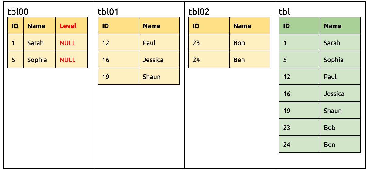

在上游增加一列 Level:
ALTER TABLE `tbl00` ADD COLUMN `Level` INT;
optimistic-ddl-example-2
此时下游 TiDB 要准备接受来自 tbl00 有 Level 的 DML、以及来自 tbl01 和 tbl02 没有 Level 的 DML。
optimistic-ddl-example-3

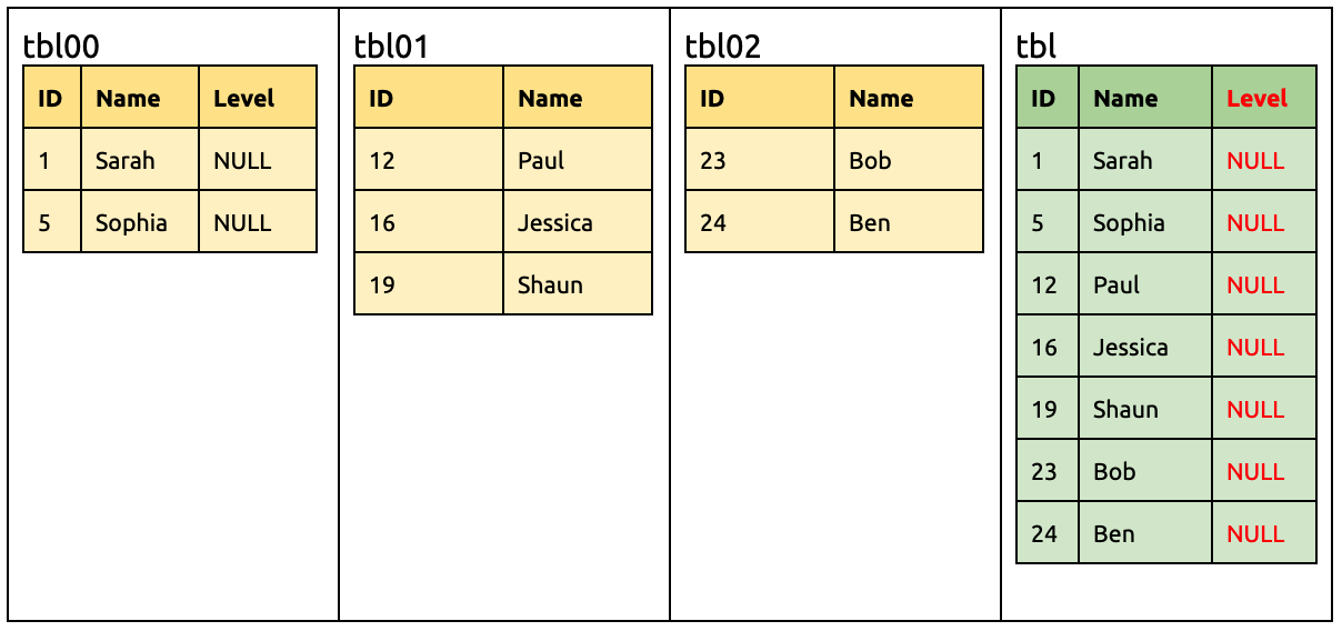

在 tbl01 同样增加一列 Level:
ALTER TABLE `tbl01` ADD COLUMN `Level` INT;
optimistic-ddl-example-5
此时下游已经有相同的 Level 列了,所以 DM-master 比较表结构之后不做任何操作。

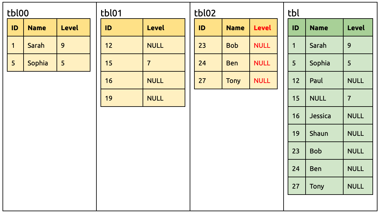

在 tbl01 刪除一列 Name:
ALTER TABLE `tbl01` DROP COLUMN `Name`;
optimistic-ddl-example-6
此时下游仍需要接收来自 tbl00 和 tbl02 含 Name 的 DML 语句,因此不会立刻删除该列。
同样,各种 DML 仍可直接迁移到下游:
INSERT INTO `tbl01` (`ID`, `Level`) VALUES (15, 7);
UPDATE `tbl00` SET `Level` = 5 WHERE `ID` = 5;
optimistic-ddl-example-7
