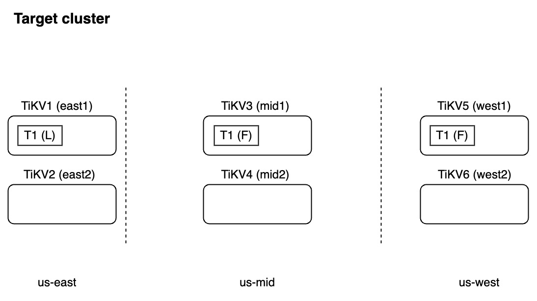

场景 1:目标集群中有 3 个副本,且拓扑结构与源集群不同。在这种情况下,当 TiDB Lightning 在目标集群中创建放置策略时,TiDB Lightning 不会报错,但目标集群中的语义是错误的。
TiDB Lightning FAQ - 场景 1

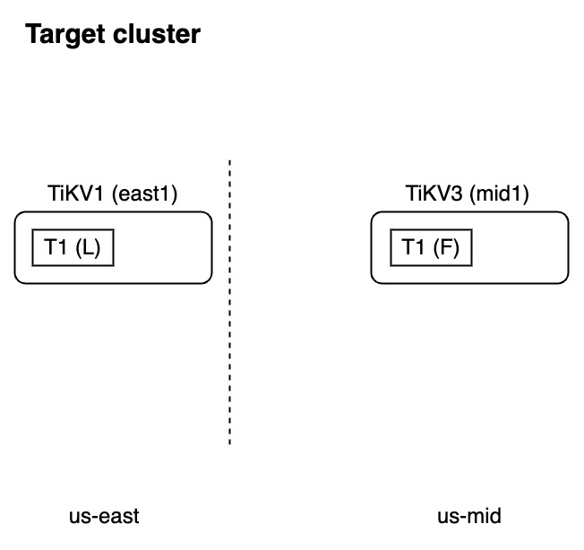

场景 2:目标集群将 Follower 副本放置在区域 "us-mid" 的另一个 TiKV 节点上,且在拓扑结构中没有节点位于区域 "us-west" 中。在这种情况下,当 TiDB Lightning 在目标集群中创建放置策略时,TiDB Lightning 将报错。
TiDB Lightning FAQ - 场景 2
