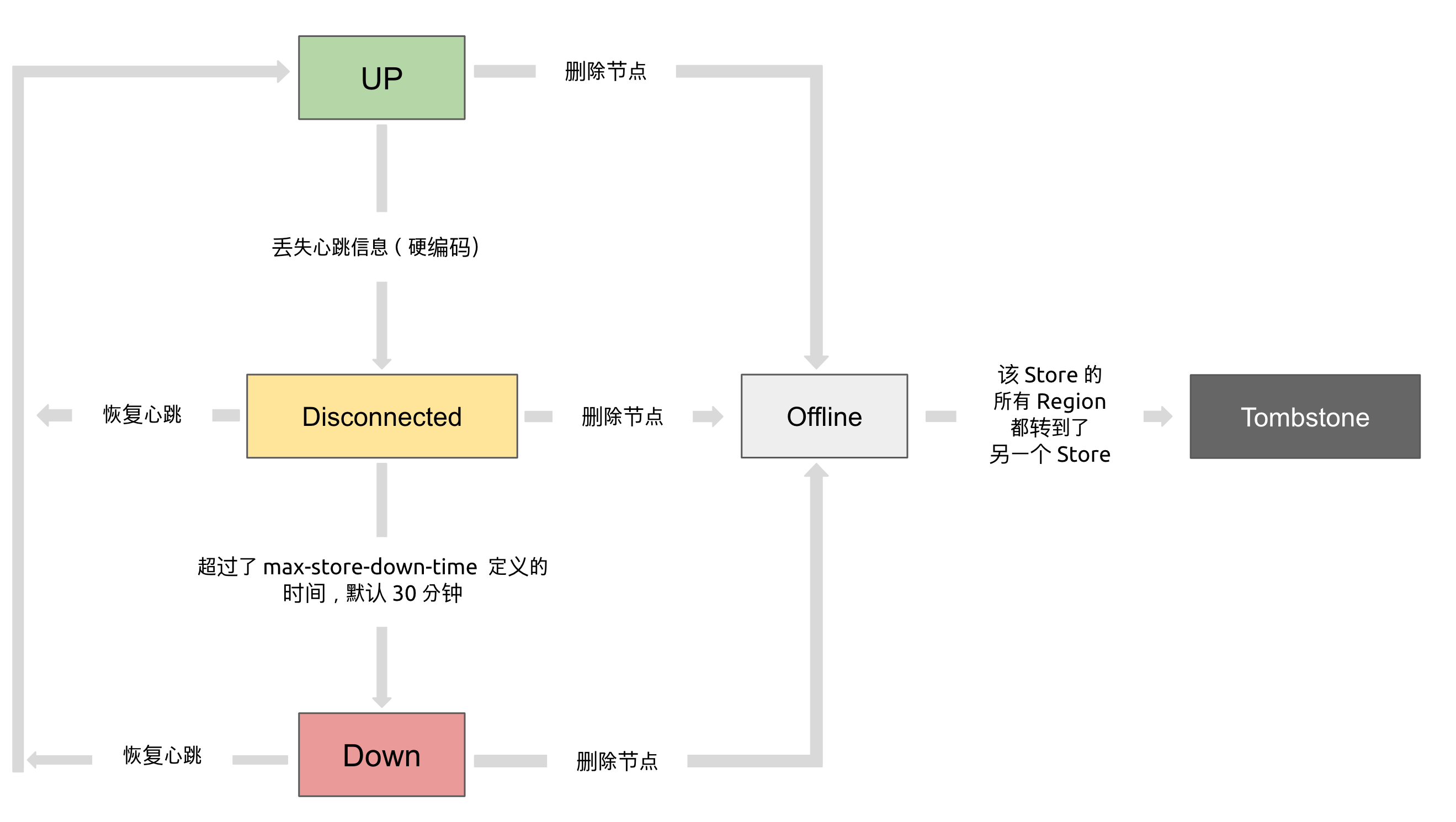

通过使用 pd-ctl 可以查看到 TiKV Store 的状态信息。TiKV Store 的状态具体分为 Up,Disconnect,Offline,Down,Tombstone。各状态的关系如下:
  • Up:表示当前的 TiKV Store 处于提供服务的状态。
  • Disconnect:当 PD 和 TiKV Store 的心跳信息丢失超过 20 秒后,该 Store 的状态会变为 Disconnect 状态,当时间超过 max-store-down-time 指定的时间后,该 Store 会变为 Down 状态。
  • Down:表示该 TiKV Store 与集群失去连接的时间已经超过了 max-store-down-time 指定的时间,默认 30 分钟。超过该时间后,对应的 Store 会变为 Down,并且开始在存活的 Store 上补足各个 Region 的副本。
  • Offline:当对某个 TiKV Store 通过 PD Control 进行手动下线操作,该 Store 会变为 Offline 状态。该状态只是 Store 下线的中间状态,处于该状态的 Store 会将其上的所有 Region 搬离至其它满足搬迁条件的 Up 状态 Store。当该 Store 的 leader_count 和 region_count (在 PD Control 中获取) 均显示为 0 后,该 Store 会由 Offline 状态变为 Tombstone 状态。在 Offline 状态下,禁止关闭该 Store 服务以及其所在的物理服务器。下线过程中,如果集群里不存在满足搬迁条件的其它目标 Store(例如没有足够的 Store 能够继续满足集群的副本数量要求),该 Store 将一直处于 Offline 状态。
  • Tombstone:表示该 TiKV Store 已处于完全下线状态,可以使用 remove-tombstone 接口安全地清理该状态的 TiKV。从 v6.5.0 开始,如果没有手动处理,当节点转换为 Tombstone 一个月后,PD 将自动删除内部存储的 Tombstone 的记录。
TiKV store status relationship
