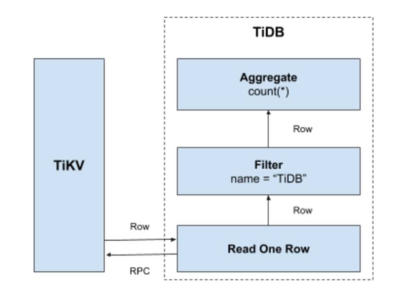

最简单的方案就是通过上一节所述的表数据与 Key-Value 的映射关系方案,将 SQL 查询映射为对 KV 的查询,再通过 KV 接口获取对应的数据,最后执行各种计算。
比如 select count(*) from user where name = "TiDB" 这样一个 SQL 语句,它需要读取表中所有的数据,然后检查 name 字段是否是 TiDB,如果是的话,则返回这一行。具体流程如下:
  1. 构造出 Key Range:一个表中所有的 RowID 都在 [0, MaxInt64) 这个范围内,使用 0 和 MaxInt64 根据行数据的 Key 编码规则,就能构造出一个 [StartKey, EndKey)的左闭右开区间。
  2. 扫描 Key Range:根据上面构造出的 Key Range,读取 TiKV 中的数据。
  3. 过滤数据:对于读到的每一行数据,计算 name = "TiDB" 这个表达式,如果为真,则向上返回这一行,否则丢弃这一行数据。
  4. 计算 Count(*):对符合要求的每一行,累计到 Count(*) 的结果上面。
整个流程示意图如下:
naive sql flow
这个方案是直观且可行的,但是在分布式数据库的场景下有一些显而易见的问题:
  • 在扫描数据的时候,每一行都要通过 KV 操作从 TiKV 中读取出来,至少有一次 RPC 开销,如果需要扫描的数据很多,那么这个开销会非常大。
  • 并不是所有的行都满足过滤条件 name = "TiDB",如果不满足条件,其实可以不读取出来。
  • 此查询只要求返回符合要求行的数量,不要求返回这些行的值。
