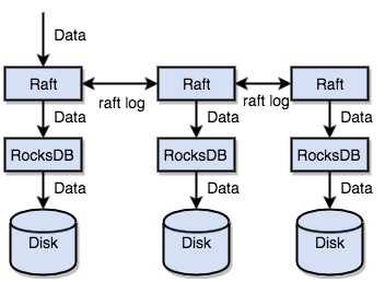

Raft 协议
接下来 TiKV 的实现面临一件更难的事情:如何保证单机失效的情况下,数据不丢失,不出错?
简单来说,需要想办法把数据复制到多台机器上,这样一台机器无法服务了,其他的机器上的副本还能提供服务;复杂来说,还需要这个数据复制方案是可靠和高效的,并且能处理副本失效的情况。TiKV 选择了 Raft 算法。Raft 是一个一致性协议,本文只会对 Raft 做一个简要的介绍,细节问题可以参考它的论文。Raft 提供几个重要的功能:
  • Leader(主副本)选举
  • 成员变更(如添加副本、删除副本、转移 Leader 等操作)
  • 日志复制
TiKV 利用 Raft 来做数据复制,每个数据变更都会落地为一条 Raft 日志,通过 Raft 的日志复制功能,将数据安全可靠地同步到复制组的每一个节点中。不过在实际写入中,根据 Raft 的协议,只需要同步复制到多数节点,即可安全地认为数据写入成功。
Raft in TiDB
总结一下,通过单机的 RocksDB,TiKV 可以将数据快速地存储在磁盘上;通过 Raft,将数据复制到多台机器上,以防单机失效。数据的写入是通过 Raft 这一层的接口写入,而不是直接写 RocksDB。通过实现 Raft,TiKV 变成了一个分布式的 Key-Value 存储,少数几台机器宕机也能通过原生的 Raft 协议自动把副本补全,可以做到对业务无感知。

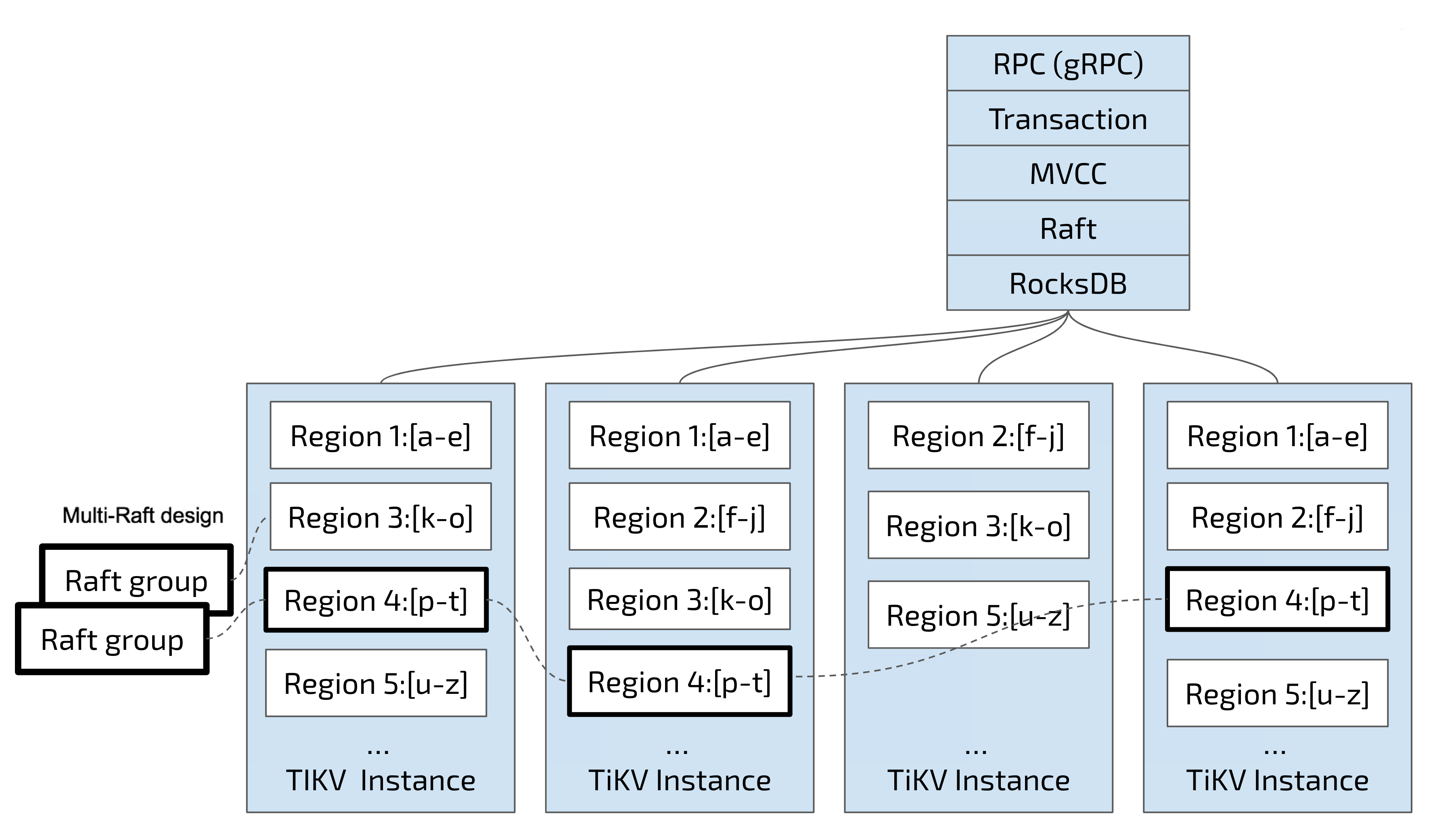

Region
为了便于理解,假设所有的数据都只有一个副本。可以将 TiKV 看作一个巨大而有序的 KV Map,为了实现存储的水平扩展,数据将被分散在多台机器上。对于一个 KV 系统,将数据分散在多台机器上有两种比较典型的方案:
  • Hash:按照 Key 做 Hash,根据 Hash 值选择对应的存储节点。
  • Range:按照 Key 分 Range,某一段连续的 Key 都保存在一个存储节点上。
TiKV 选择了第二种方式,将整个 Key-Value 空间分成很多段,每一段是一系列连续的 Key,将每一段叫做一个 Region,可以用 [StartKey,EndKey) 这样一个左闭右开区间来描述。每个 Region 中保存的数据量默认维持在 256 MiB 左右(可以通过配置修改)。
Region in TiDB
注意,这里的 Region 还是和 SQL 中的表没什么关系。 这里的讨论依然不涉及 SQL,只和 KV 有关。
将数据划分成 Region 后,TiKV 执行两项重要操作:
  • 按 Region 将数据分散到集群中的所有节点,并尽量保证每个节点上的 Region 数量大致相同。
  • 以 Region 为单位进行 Raft 的复制和成员管理。
以下两点非常关键:

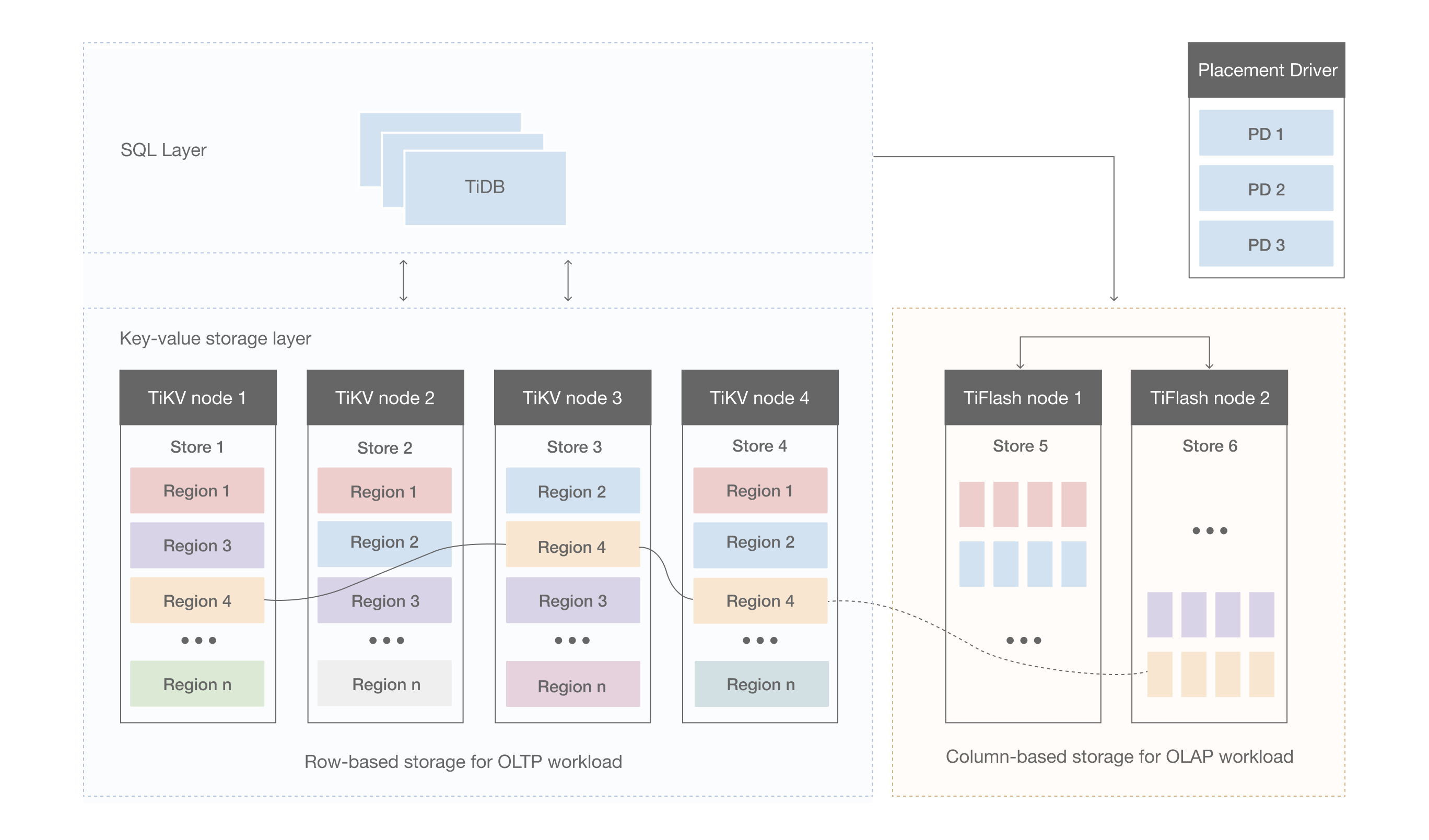

  • 数据按 Key 切分成多个 Region,每个 Region 的数据仅保存在一个节点上(暂不考虑多副本)。TiDB 系统中的 PD 组件负责将 Region 尽可能均匀地分布在集群节点上,实现存储容量的水平扩展(增加新节点后,会自动调度其他节点上的 Region)和负载均衡(避免某节点存储过多数据而其他节点存储较少)。为了确保上层客户端能访问所需数据,PD 组件会记录 Region 的分布情况,可通过任意 Key 查询其所在的 Region 及其对应的节点(即 Key 的位置路由信息)。
  • TiKV 以 Region 为单位进行数据复制,一个 Region 的数据会保存多个副本,称为 Replica。Replica 之间通过 Raft 保持数据一致性,构成一个 Raft Group,其中一个 Replica 作为 Leader,其他作为 Follower。默认情况下,所有读写操作均通过 Leader 进行,读操作在 Leader 上即可完成,而写操作由 Leader 复制给 Follower。
大家理解了 Region 之后,应该可以理解下面这张图:
TiDB Storage
以 Region 为单位做数据的分散和复制,TiKV 就成为了一个分布式的具备一定容灾能力的 KeyValue 系统,不用再担心数据存不下,或者是磁盘故障丢失数据的问题。
