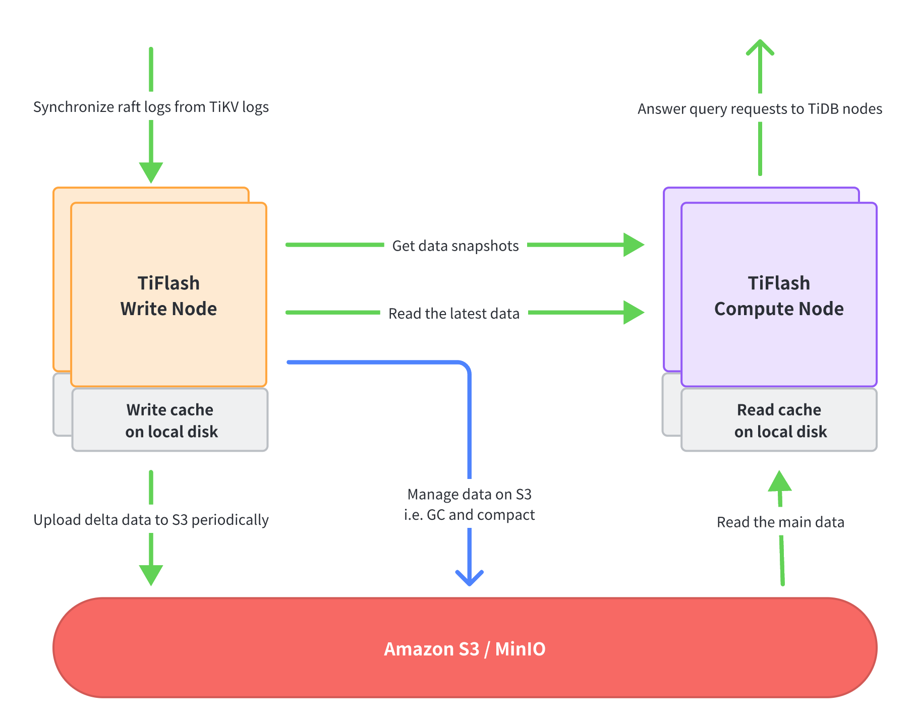

TiFlash Write and Compute Separation Architect
如图,在存算分离架构中,TiFlash 原有进程的不同部分的功能,被拆分到两种不同的节点中,分别是 Write Node 和 Compute Node。这两种节点可以分别部署,各自扩展,即你可以选择部署任意数量的 Write Node 或者 Compute Node。
  • TiFlash Write Node
    负责接收 TiKV 的 Raft logs 数据,将数据转换成列存格式,并每隔一小段时间将这段时间的所有数据更新打包上传到 S3 中。此外,Write Node 也负责管理 S3 上的数据,比如不断整理数据使之具有更好的查询性能,以及删除无用的数据等。
    Write Node 利用本地磁盘(通常是 NVMe SSD)来缓存最新写入的数据,从而避免过多使用内存。
  • TiFlash Compute Node
    负责执行从 TiDB 节点发过来的查询请求。它首先访问 Write Node 以获取数据的快照 (data snapshots),然后分别从 Write Node 读取最新的数据(即尚未上传到 S3 的数据),从 S3 读取剩下的大部分数据。
    Compute Node 利用本地磁盘(通常是 NVMe SSD)来作为数据文件的缓存,从而避免相同的数据反复从远端(Write Node 或者 S3)读取,以提高查询性能。
    Compute Node 是无状态节点,它拥有秒级的扩容和缩容速度。你可以利用这个特性降低成本:
    • 在查询负载较低时,减少 Compute Node 的数量,从而节省成本。在没有查询时,甚至可以停掉所有 Compute Node。
    • 在查询负载变高时,快速增加 Compute Node 的数量,保证查询性能。
