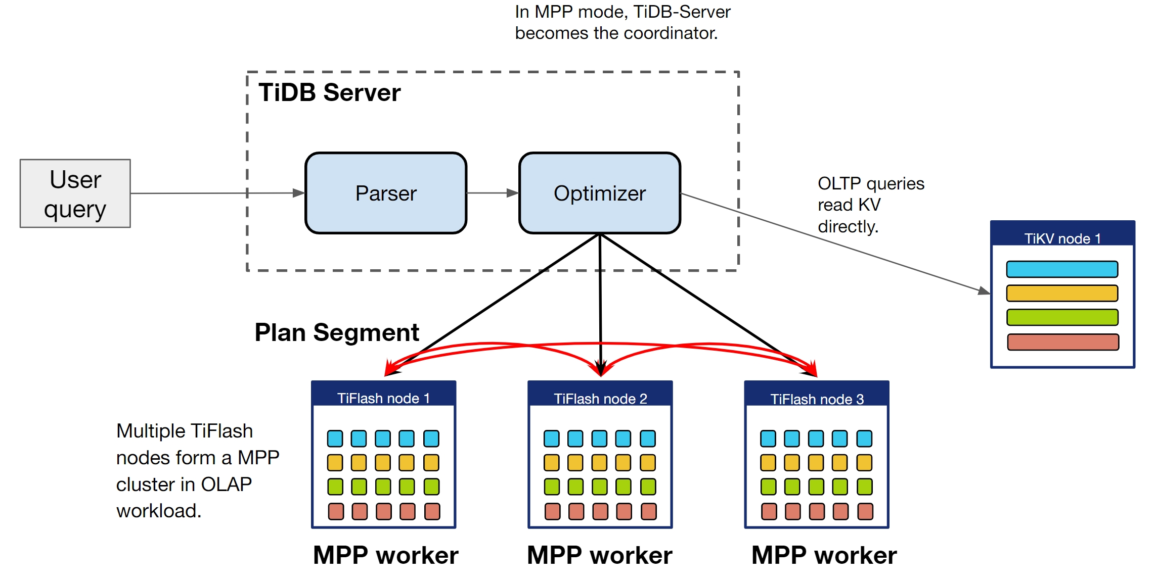

TiFlash 支持 MPP 模式的查询执行,即在计算中引入跨节点的数据交换(data shuffle 过程)。TiDB 默认由优化器自动选择是否使用 MPP 模式,你可以通过修改变量 tidb_allow_mpp 和 tidb_enforce_mpp 的值来更改选择策略。
MPP 模式的工作原理见下图。
